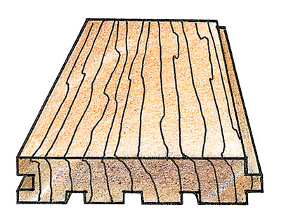

5. Сердцевина Здравствуй, деревоДоска радиального распила. Направление древесных волокон идет перпендикулярно пласти Здравствуй, деревоДоска тангенциального распила. Направление древесных волокон идет параллельно пласти Здравствуй, деревоАрхитектор Н.Елисеева

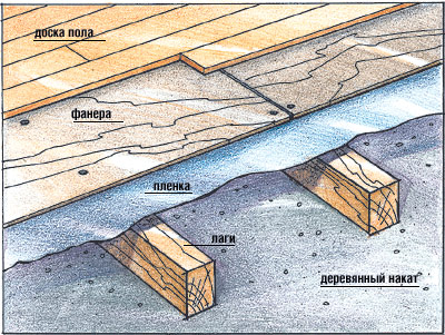

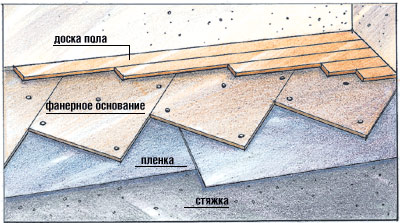

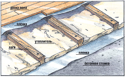

Здравствуй, деревоЛаги крепятся к бетонному основанию или деревянному накату с шагом примерно 50 см с помощью шурупов и дюбелей. Для улучшения тепло- и звукоизоляции пространство между лагами можно заполнить подходящим утеплителем, например минеральной ватой, керамзитом Здравствуй, деревоТехнология устройства чернового пола "регулируемая фанера":

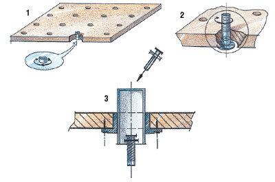

1-высверливание отверстий в фанере и установка пластиковых втулок;
2-установка болтов-стоек во втулки;
3-крепление болтов-стоек металлическими дюбель-гвоздями к основанию Здравствуй, деревоСхема крепления доски к основанию

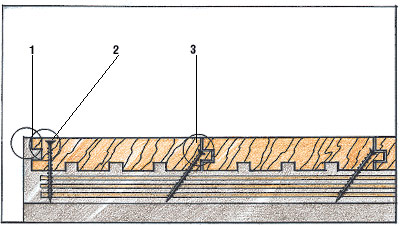

1 - между полотном покрытия и стенами оставляют зазор 7-10 мм;
2 - крепление через лицевую поверхность первого ряда;
3 - отверстие засверливается со стороны гребня под углом 50

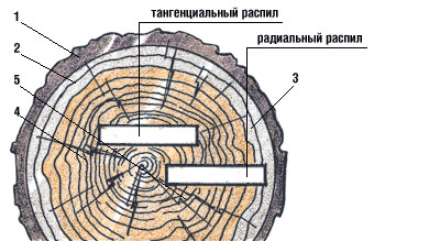

Представление о строении ствола дает поперечный разрез. На нем можно различить следующие основные части: 1- кора, 2- камбий, 3- заболонь, 4- ядро, 5- сердцевина. Впроцессе роста стенки клеток древесины, примыкающей к сердцевине, постепенно изменяют свой состав, движение соков в этой части ствола прекращается, структура становится более твердой и менее подверженной загниванию. Эту часть ствола у одних пород называют ядром, у других- спелой древесиной. Заболонью называется молодая часть, расположенная ближе к коре и имеющая живые клетки. Она более влажная, относительно легко загнивает, отличается меньшей прочностью. Доски из нее, к сожалению, склонны к короблению и значительному усыханию. Сердцевина- тонкая "трубка" в самом центре ствола- имеет малую прочность и легко загнивает.
Породы, у которых ядро отличается от заболони более темной окраской и меньшей влажностью, называют "ядровыми". Кним относят сосну, лиственницу, кедр, дуб и др. Уели, пихты, бука, липы центральная часть ствола отличается от заболони только меньшей влажностью. Это "спелодревесные" породы. Есть и "заболонные" породы, у которых невозможно заметить значительного различия между центральной и наружной частями ствола. Кним относятся береза, клен, ольха, осина и др. Столь подробное описание структуры дерева поможет понять, почему изделия из него принято различать по распилу. Так, у большинства пород радиальный распил имеет значительные преимущества перед тангенциальным, выше стабильность геометрии и практически отсутствует коробление по пласти. Соответственно, отличается и цена.
