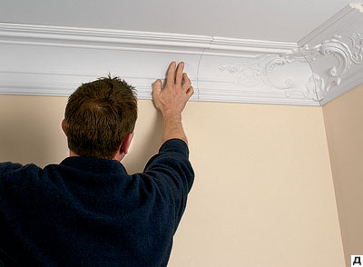

Стыковка декоративного профиля:
а, б- изделие разрезают при помощи пилы с мелким зубом и стусла для получения идеально ровного края;
в, г- стусло предназначено для распиливания элементов под нужным углом;
д- угловые элементы соединяют с прямыми Застывшие узоры "Европласт" Застывшие узоры "Европласт" Застывшие узоры Skol Застывшие узоры "Омис" Застывшие узоры "Петергоф"

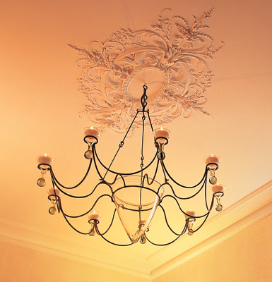

Потолочные розетки- частый спутник люстры. Вцентре украшения- отверстие для проводов и монтажных элементов До недавних пор наиболее популярным материалом для производства лепнины был природный минерал- водный сульфат кальция, больше известный как гипс. Обожженный и тонко размолотый гипс, размешанный в воде, затвердевает, сохраняя заданную форму. Во все времена лепнина из гипса считалась эксклюзивной, не рассчитанной на широкое применение. На отечественном рынке ее представляют компании Atelier Sedar (Франция) и специализированные мастерские: «Евина Декор», «Петергоф», «Торус Стиль», «Уни+» (Россия), где лепные украшения создают по классическим технологиям с применением ручного труда. Качественные изделия из гипса отличаются филигранными рисунками и гладкими поверхностями. Бордюры и розетки, медальоны и панели выбирают по каталогам или образцам, представленным на выставочных стендах.

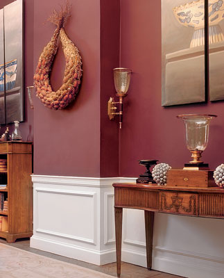

Стены темно-красного цвета в сочетании с белыми накладными панелями и молдингами создают пышную торжественную атмосферу. Декоративные украшения выполнены из полиуретана Впроизводстве некоторых видов лепного декора разработаны особые технологии. Специальные сухие наполнители и пигменты, добавленные в гипсовый порошок, превращают классическую колонну из гипса в "мраморную", внешне практически неотличимую от природного аналога. Ее цвет и зернистость выбирают по каталогу. Дополнительную прочность хрупкому материалу придают входящие в его состав особые смолы. Мелкие детали, тонкие карнизы и балясины укрепляют растительным или стекловолокном, а при необходимости- металлической арматурой.
