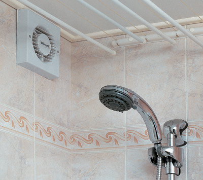

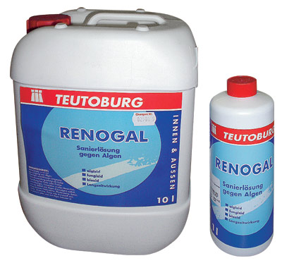

Занесенные ветромГотовая к использованию жидкость для уничтожения плесени и других микроорганизмов Занесенные ветромПлесень под микроскопом напоминает причудливые растения Занесенные ветромЕсли литрового флакона недостаточно, можно приобрести 10-литровую канистру Занесенные ветромВ борьбе с плесенью не забывайте о собственной безопасности. Установка вентилятора в зоне над ванной на высоте менее 2,25м от дна ванны категорически запрещена (ГОСТ Р50571.11-96) Занесенные ветромВ благоприятных условиях грибные споры начинают прорастать Занесенные ветромФунгицидные средства на основе производных гуанидина образуют на поверхности тончайшую защитную пленку, в течение двух лет служащую барьером для развития плесени и других микроорганизмов Занесенные ветромСредство для обработки только древесины Занесенные ветромЖизненный цикл плесневых грибов

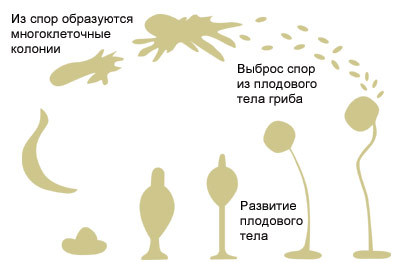

Откуда берется плесень? Очень просто- из воздуха. Споры, мельчайшие "семена" грибов, невидимы для человеческого глаза и свободно переносятся ветром. Вместе с пылью некоторое их количество всегда находится в воздухе. Попадая в благоприятные условия, во влажные и плохо проветриваемые помещения, споры прорастают и образуют целые колонии грибков. Те, в свою очередь, дают миллиарды новых спор, и вскоре процесс уже можно сравнить со снежной лавиной. Сначала плесень появляется на поверхности. Ее локальные очаги где-нибудь в шкафах, на отсыревшем белье, на мягкой мебели, на стенах или под ванной еще без особого труда уничтожаются домашними средствами- раствором уксуса или перекисью водорода. Однако эффективность подобных мер временна, и вскоре плесень появляется вновь.
Необходимые для своего развития вещества плесневый грибок находит в самых разных материалах: древесных наполнителях, бумаге, белковом клее, натуральных тканях, продуктах питания и, конечно, в воде, в самой сырости. Благоприятными условиями для развития плесени считаются влажность материала более 5% и влажность воздуха свыше 60%.

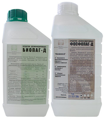

Дезинфицирующие средства для борьбы с плесневыми грибами, имеющие свидетельство о государственной регистрации Минздрава РФ*
Средство Производитель Действующее вещество Цена 1л, руб.
«Аквабор-М» «ЕВРОХИМ-СПб.», Россия ЧАС, смесь циклических борных эфиров 71
«Анавидин» «СПК ИрИОХ», Россия ПГМГ фосфат 430
«Биопаг-Д» ИНСТИТУТ ЭКОЛОГО-ТЕХНОЛОГИЧЕСКИХ ПРОБЛЕМ (ИЭТП), Россия ПГМГ гидрохлорид 190
«Дез-Яхон» «ДЕЗИНДУСТРИЯ», Россия Хлоргексидин биглюконат До 200
«Диабак» «ИНТЕРСЭН ПЛЮС», Россия ЧАС 297
«Лесептик» ЦНИЛХИ, Россия ЧАС, монотерпеновые соединения 154
«Лизоформин специаль» «ЛИЗОФОРМ ДР. ХАНС РОЗЕМАНН», Германия ЧАС, гуанидин 650
«Полисеп» «ФАРМА-ПОКРОВ», Россия ПГМГ гидрохлорид -
«Септустин» «УРАЛСТИНОЛ БИО», Россия ЧАС От 270
«Соната» «УРАЛХИМФАРМ-ПЛЮС», Россия ПГМГ гидрохлорид -
«Фосфопаг-Д» ИЭТП, Россия ПГМГ фосфат 280
«Фогуцид-Нео» «АЛВИДА-А», Россия ПГМГ фосфат -
*-журнал "Дезинфекционное дело" №4 за 2004г.

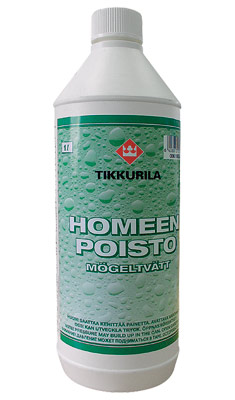

Существующие противогрибковые средства условно можно разделить на две категории. Это препараты для борьбы с биокоррозией, которыми пользуются строители, и средства против домашней плесени, разрешенные министерством здравоохранения для применения в быту. Последние тестируются в НИИ Дезинфектологии и других аккредитованных лабораториях на токсичность, аллергенность, раздражающее действие на кожу и слизистые оболочки, а также, естественно, на эффективность поражения различных грибков. Для них моделируются режимы применения, иными словами, устанавливаются концентрации, время и способы воздействия. На этикетке средств, разрешенных для применения в быту, указывается номер свидетельства о регистрации Минздрава РФ, а также дозы и время воздействия. Большинство этих препаратов продается в виде концентратов в пластиковых флаконах емкостью 1л. Как правило, для приготовления рабочего раствора на литр воды берется лишь колпачок содержимого, поэтому одной упаковки может хватить надолго. Влюбом случае, прежде чем покупать средство, внимательно прочитайте инструкцию по его применению, которая прилагается к флакону в виде листка-вкладыша или находится прямо на этикетке.
Действующими веществами в этих препаратах в основном являются ЧАС и производные гуанидина. ЧАС, или четвертично-аммониевые соединения, относятся к поверхностно-активным веществам, которые образуют на материале защитный слой, сохраняющий фунгицидную активность в течение нескольких суток. Гуанидин и его производные, например ПГМГ (биополимер со сложным названием полигексаметилгуанидин),- дезинфицирующие вещества нового поколения, сохраняющие свои защитные свойства на протяжении долгого времени (до двух лет).
Средства для борьбы с биокоррозией (повреждением строительных материалов живыми организмами) должны иметь гигиенический сертификат, подтверждающий безопасность их применения. Восновном эти препараты выпускают те производители, у которых профильной продукцией являются отделочные или, что еще лучше, реставрационные составы. Некоторые продукты предлагаются в виде концентратов, другие, не требуя разведения водой, уже готовы к применению. Например, специализирующаяся на отделочных материалах фирма ATLAS (Польша) производит антиплесневый состав Atlas Mykos. Взависимости от того, какой материал обрабатывается, препарат разводится водой в соотношении 1:2 или 1:5 (стоимость 1л- 101руб.). Для борьбы с грибком, паразитирующим на деревянных поверхностях, финской компанией TIKKURILA предлагается средство "Хомеенпойсто1", созданное на основе гипохлоритов. Оно разводится водой в пропорции 1:4 и стоит 192руб. 1л. Опытные ремонтно-строительные компании для лечения зараженных грибком минеральных оснований рекомендуют препарат "Реногал". По заявлению его производителя, немецкой фирмы SCHOMBURG, средство убивает не только колонии грибов, но даже их споры. Этот экологически безопасный препарат является водным раствором действующего вещества на основе хлоралкиламида. Полностью готов к применению. Цена 1л- 276руб.

Причина первая. Недостаточная вентиляция. Излишки водяного пара, который всегда образуется в квартирах (из-за приготовления пищи, принятия ванны, влажной уборки ит.п.), обычно отводятся через форточку или вентиляционную шахту. Но часто эти пути оказываются перекрытыми. Например, соседи сверху сделали ремонт и замуровали воздуховод. Поэтому, если завелась плесень, не поленитесь проверить, все ли в порядке с вентиляцией. Выяснить это очень просто- надо лишь поднести к решетке зажженную спичку. При наличии тяги пламя потянется в сторону воздуховода. Если спичка разгорается плохо, значит, тяга отсутствует. Тогда стоит обратиться в обслуживающую коммунальную структуру (ДЭЗ или РЭУ) и потребовать восстановления своего права на вентиляцию в квартире. Вкрайнем случае, это можно сделать через суд.
Не стоит забывать и про вентиляционный зазор между дверью и порогом в ванной комнате. Часто, красоты ради, полотно двери опускают как можно ниже, хотя по строительным нормам щель между дверью и полом в ванной комнате должна составлять не менее 2,5см. Иначе нарушается приток воздуха. Правда, есть другой вариант- проделать в двери отверстие и закрыть его декоративной решеткой. Вкрайнем случае, принудительное движение воздуха можно устроить с помощью обычного вентилятора.
