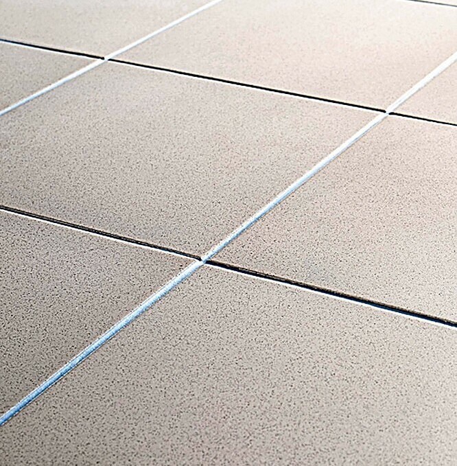

Во-первых, стоит выбрать материал с однородной структурой по всей глубине плитки. Тогда, постепенно стираясь, он не будет менять внешний облик. Во-вторых, лестницы, площадки и дорожки не должны быть скользкими. Для них предпочтительнее плитки с шероховатой поверхностью, поскользнуться на которых затруднительно даже после дождя. Имейте в виду, что прочный и износостойкий керамогранит довольно хрупок и может пострадать от ударных нагрузок, например при падении тяжёлых инструментов или садового инвентаря. Учитывая это обстоятельство, оставьте несколько плиток про запас, на случай замены.

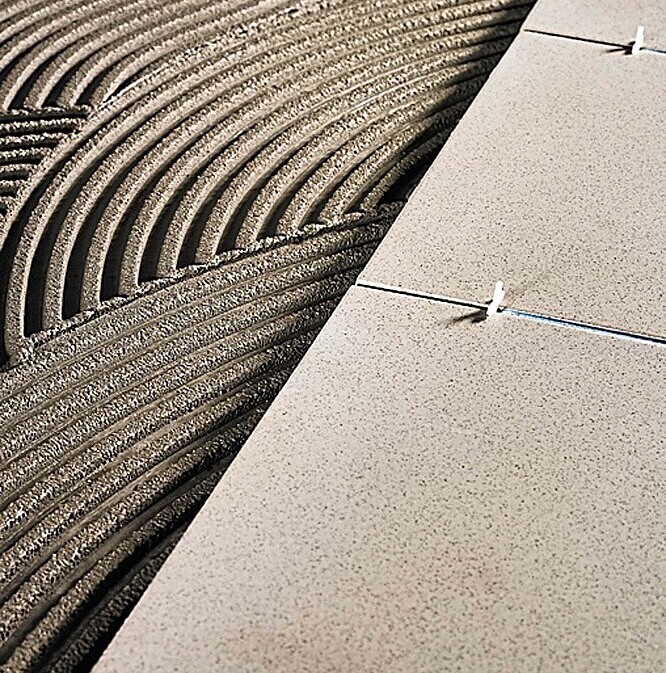

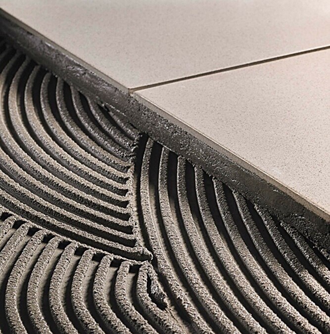

Кроме того, качество керамической облицовки зависит от правильного выбора клея. Только морозостойкие составы способны гарантировать ей долгую жизнь. Специальные модифицирующие добавки в их составе обеспечивают нужную силу сцепления плиток с основанием, придают клеевому слою эластичность, способную нивелировать возможные подвижки основания и облицовки. Главное, найти на упаковке клея слова: «Применяется для наружных работ», а в перечне материалов, для которых он предназначен, — «керамогранит».
