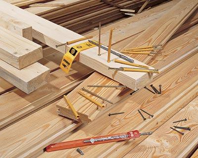

Сразу оговорюсь, что под "массивной" я подразумевал длинную половую доску, выструганную из целого куска дерева и имеющую в сечении профиль "шип-паз". Специально это подчеркиваю, потому что нередко в магазинах мне предлагали паркетную доску из массива, которая принципиально отличалась от желаемой. Первое же посещение рынка меня буквально огорошило: нужных досок попросту не было! Более того, о них никто ничего толком не знал. Итогда я начал самостоятельный поиск информации и материала. «Процеживание» сети Интернета, магазинов, рынков показало, что желание мое осуществимо. Искомая доска встречается, но фирм, ее производящих и продающих, не особенно много.
Оказалось, что для производства половой доски используется древесина как лиственных пород (дуб, бук, клен, ясень), так и хвойных (сосна, лиственница, ель). Доска из массива имеет много достоинств. Впервую очередь это, конечно, экологичность, ведь в производственном процессе, как правило, не применяются никакие химикаты. Материал обеспечивает отличную теплоизоляцию. Натуральное дерево, покрытое прозрачным лаком или масляно-восковыми мастиками, предстает перед вами во всем богатстве своей природной текстуры, что вносит в интерьер особый уют и тепло. При условии правильного изготовления, укладки и ухода половая доска может служить десятки лет.
Чтобы конечный результат оправдал ваши ожидания, необходимо использовать пиломатериал хорошего качества. Оно зависит от свойств трех основных компонентов: сырья, применяемого деревообрабатывающего оборудования и технологии сушки. Доска из древесного массива должна иметь влажность 7-10%, отклонения от геометрических размеров не могут превышать 0,5мм. Крепление "шип-паз" должно предусматриваться по двум длинным или по всем четырем сторонам (дорогой вариант). Толщина такой доски- от18 до40мм. Неприемлемы выпадающие сучки, сквозные отверстия, гниль и плесень. Здоровые вросшие сучки допускаются в древесине не высшего сорта.

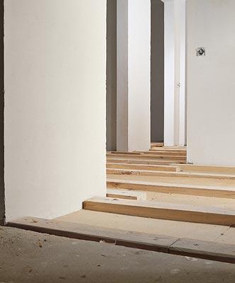

Высота потолков от стяжки до верхнего перекрытия составляла 3,05-3,07м, поэтому потеря 8см при использовании лаг не показалась нам критической. Первым делом было необходимо проверить качество цементной стяжки, выполненной по монолитно-бетонному основанию. Стяжка, к сожалению, оказалась плохой, имела множество трещин. Путем простукивания поверхности было обнаружено отслоение стяжки во многих местах. Строительная организация, возводившая дом, недостатки признала и за свой счет произвела замену всех поврежденных участков, что составило около 30% всей площади пола квартиры. После ремонта стяжки было необходимо ждать 28дней, пока полностью затвердеет цементный раствор (срок, соответствующий СНиПу) и нормализуется влажность стяжки и воздуха в квартире. Врезультате оказалось, что перепад уровней бетонных полов по всем помещениям квартиры общей площадью 100м2 составил 1,5см. Такой результат можно признать неидеальным, но достаточно приемлемым.

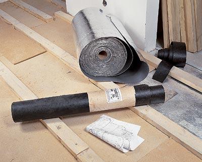

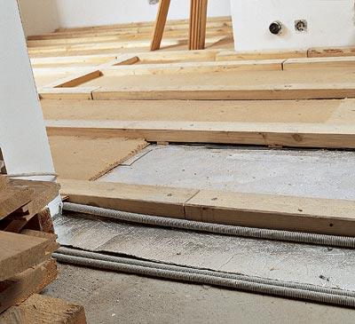

Затем приступили к укладке парогидроизоляции. Вкачестве изоляционного материала выбрали фольгированный пенополиэтилен (пенофол) толщиной 3мм. Он также выполняет функции тепло- и шумоизоляции. Афольга в некоторой степени защищает помещения от возможных электромагнитных излучений. Пенофол укладывался по всей поверхности пола, стыки скреплялись клейкой лентой.

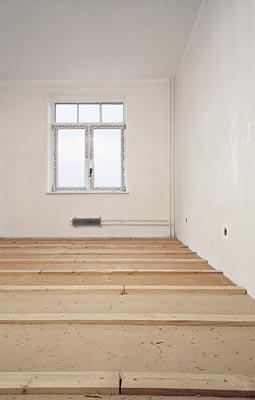

Укладка лаг- одна из самых ответственных работ в производстве полов, поскольку от нее зависит прочность и долговечность всей конструкции. Вкачестве лаг использовали брус 50100мм, который перед употреблением высушивали и покрывали антисептиком для древесины. Влажность лаг на момент укладки не превышала14%. Бруски, которые в процессе сушки покоробились "дугой" или "винтом", отбраковывались. Обычно половую доску укладывают вдоль направления света, но, вообще-то, направление укладки может быть любым, это зависит от решения дизайнера и вкусов заказчика. Однако лаги всегда должны располагаться перпендикулярно доскам. Внашем случае лаги укладывали перпендикулярно направлению света из окон.
Расстояние между осями лаг (его называют шагом) было определено в 50-56 см. Шаг зависит от толщины доски и породы дерева, используемого для ее изготовления. Чем толще и прочнее доска, тем большую нагрузку она способна выдержать. Азначит, и расстояние между лагами может быть больше. Лаги крепились к полу дюбель-гвоздями длиной 120мм через каждые 0,5 м и выравнивались при помощи деревянных подкладок. Внастоящее время в продаже имеются регулируемые лаги, выравнивание которых по уровню производится специальными винтами. Это заметно упрощает и ускоряет процесс монтажа, но увеличивает стоимость пола и съедает сантиметры высоты потолков.
Чтобы улучшить звукоизоляцию и исключить гулкость пустот пола при ходьбе, расстояние между лагами заполняли мягкими древесно-волокнистыми плитами в 2-3 слоя. Для этой цели могут быть выбраны и другие звукоизолирующие материалы, применимые в жилых помещениях, например базальтовые плиты "Лайтбатс», «Шуманет», маты из технической пробки. После установки и выравнивания лаг и укладки мягкой ДВП приступили непосредственно к настилу половой доски.

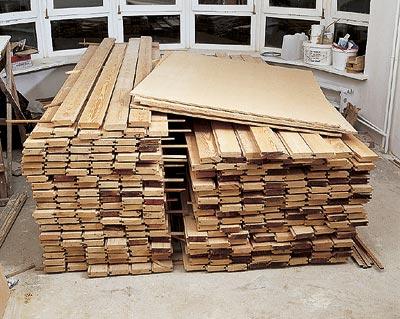

Заметим, что перед использованием половая доска должна находиться в помещении, где будет уложена, примерно две недели. Вэтом случае влажность древесины придет в соответствие с микроклиматом помещения. Наша доска пролежала в квартире около двухмесяцев, что было вызвано задержками в других строительных работах. При этом влажность материала практически не изменилась, что свидетельствовало о качественной сушке доски в процессе производства.

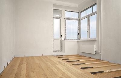

Перед монтажом доски мы положили на лаги полоски из пергамина, чтобы исключить трение дерева об дерево. Первый ряд досок настелили с зазором 1-1,5см от стены, выровняв по натянутой нити и прикрепив доски к каждой лаге. Последующие доски надевали на шип, сплачивали и привинчивали саморезами: скрыто, в шип, под углом к доске. Саморезы подбирали из такого расчета, чтобы 2/3 их длины находились в теле лаги. Отверстия под саморезы предварительно засверливали, чтобы избежать сколов. Саморезов не экономили, каждую доску крепили к каждой лаге. Доски запиливали таким образом, чтобы их стыки приходились на середину лаг и располагались точно под прямым углом к длинной кромке доски. Времени на аккуратную работу не жалели, со всей тщательностью припиливая стыки и плотно стягивая доски друг с другом. Ведь от качества этой работы зависит внешний вид укладки доски и общее впечатление от пола.

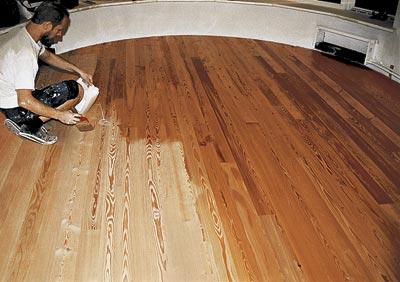

После укладки доски по всей квартире приступили к шлифовке и лакировке поверхности пола. Шлифовка производилась барабанной машиной отечественного производства в несколько проходов, при постепенном уменьшении зернистости шлифовальной ленты (Р80, Р100, затем Р120). Между первой и второй шлифовкой осуществляли шпаклевание незначительных щелей и изъянов древесины. Для этого использовалась специальная шпаклевка BonaMix, смешанная с древесной пылью. Врезультате щели сделались совершенно незаметными.
Отшлифованный и очищенный от пыли пол был покрыт паркетным полуглянцевым лаком фирмы BECKERS (N35) в3слоя с промежуточной шлифовкой. Первый слой наносился кистью, последующие- специальным шпателем. Качественный полиуретановый лак на водной основе еще больше подчеркнул естественность и благородство натуральной древесины.

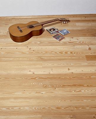

Укладка половой доски, несмотря на кажущуюся простоту, довольно трудная, кропотливая работа, безусловно требующая от исполнителей высокой квалификации. Работы по укладке, шлифовке и лакировке пола из доски выполнялись мастером Алексеем Рыбаковым, который с подлинным профессионализмом отнесся к поставленной задаче. Это и предопределило успех начинания и последующую радость хозяев.

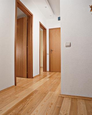

В заключение могу сказать, что конечный результат оправдал все ожидания и заставил забыть обо всех хлопотах, связанных с выбором и приобретением материалов и дальнейшими работами по настилу доски. Теперь в квартире натуральная сибирская лиственница сияет всеми своими разнообразными оттенками- от светло-медового до темно-розового. Дом приобрел совершенно особый уют, ни с чем не сравнимую притягательную силу. Конечно, виноват во всем этом природный материал, такое естественное и теплое дерево.
