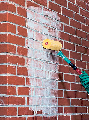

Чаще всего готовую грунтовку наносят с помощью валика. При этом важно наложить ее равномерно, в один слой, без пропусков

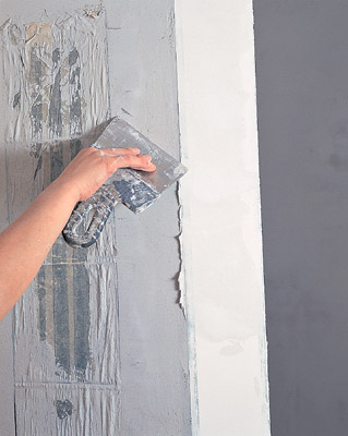

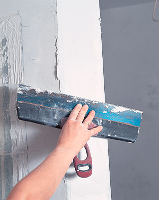

Выравнивающие смеси наносятся плавными движениями, желательно одним тонким слоем и за один проход. Лучше всего использовать для этого широкий шпатель из нержавеющего металла

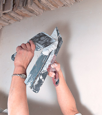

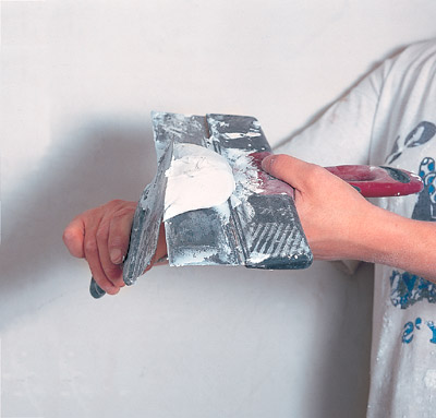

Использование
двух шпателей

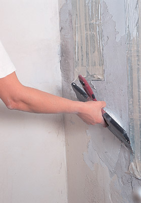

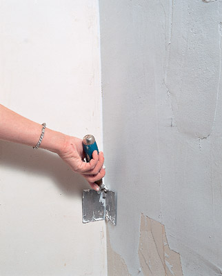

Нанесение шпаклевки на внутренний угол
На такое плотное и малопористое основание, как кирпич, следует нанести грунтовку с высокими адгезивными свойствами

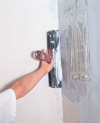

Выравнивать внутренние углы удобно с помощью специального шпателя
Нанесение шпаклевки на внешний угол с одной стороны...
....и окончательное выравнивание угла с другой
Для удобства работы со шпаклевкой обычно пользуются двумя шпателями

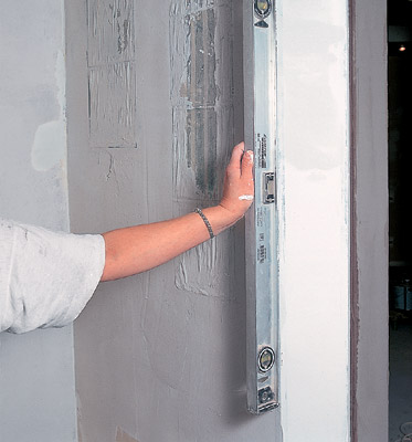

Правильность геометрии углов и стен можно проверить, воспользовавшись строительным уровнем

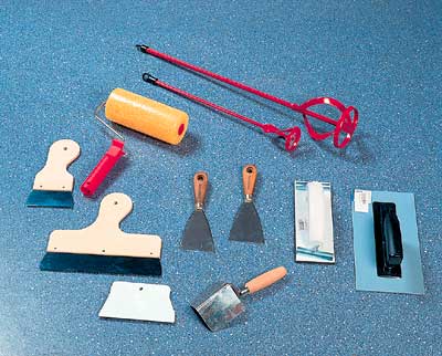

При работе с грунтовочными и выравнивающими составами используются валики, металлические и резиновые шпатели, кельмы. Окончательное шлифование поверхностей проводят шлифовальной теркой с ручкой. Смесь можно приготовить, используя электродрель со специальными насадками (вверху)
