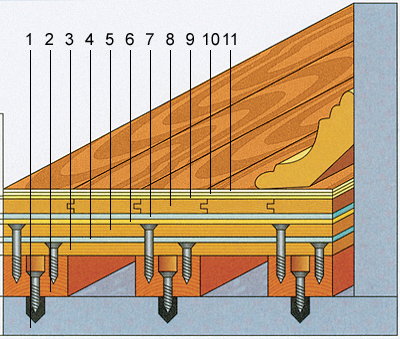

1. Бетонное перекрытие 2. Гидроизоляция 3. Стяжка 4. Эмульсия-грунт под шпаклевку 5. Саморастекающаяся шпаклевка 6. Грунтовка под клей 7. Паркетный клей 8. Влагостойкая фанера 9. Грунтовка под клей 10. Паркетный клей 11. Паркет 12. Шпаклевка под лак 13. Лак-грунтовка 14. Лак (2-3 слоя).

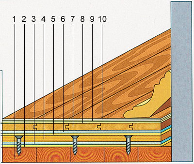

1. Черновой пол 2. Грунтовка под клей 3. Паркетный клей 4. Влагостойкая фанера 5. Грунтовка под клей 6. Паркетный клей 7. Паркет 8. Шпаклевка под лак 9. Лак-грунтовка 10. Лак (2-3 слоя).

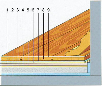

1. Бетонное перекрытие 2. Гидроизоляция 3. Стяжка 4. Эмульсия-грунт под шпаклевку 5. Саморастекающаяся шпаклевка 6. Грунтовка под клей 7. Паркетный клей 8. Паркетная доска 9. Лак заводского нанесения.
