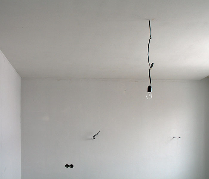

Опытные мастера хорошо знают, что отделка потолка — непростой и очень ответственный этап ремонта. Альтернативой традиционной штукатурке и шпаклевке служат разнообразные подвесные системы. Они позволяют не только сэкономить время, но и получить лучший результат. С помощью таких конструкций также решают разнообразные архитектурно-дизайнерские и инженерные задачи
Подвесные системы,
конечно, не являются универсальным
средством отделки
потолка. Если плиты
верхнего перекрытия уложены без
значительных перепадов уровня и
отклонения от горизонтали, как правило, достаточно нанести на бетон
два-три слоя гипсовой шпаклевки,
загрунтовать ее и окрасить. Оподвесном или подшивном потолке стоит
задуматься, если на поверхности есть
неровности или "ступени" высотой
более 5мм. Но это далеко не единственный случай, когда можно смело
рекомендовать фальшпотолок как
наиболее рентабельный или даже
единственно возможный способ отделки «небес» вашей квартиры.

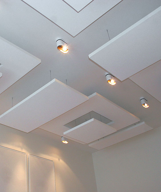

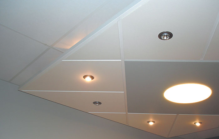

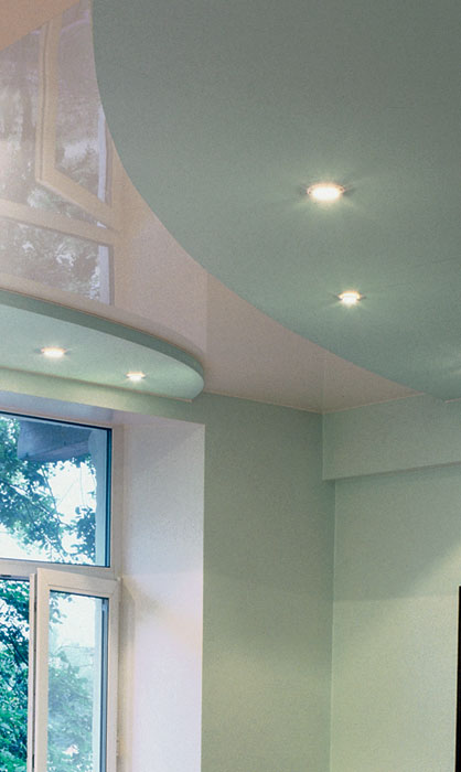

Часто подвесной
потолок служит
для организации
дополнительного
освещения
и прокладки
воздушных
каналов систем
кондиционирования.
Вповерхность
потолка можно
встроить точечные
светильники (б)
и вентиляционные
решетки (в)

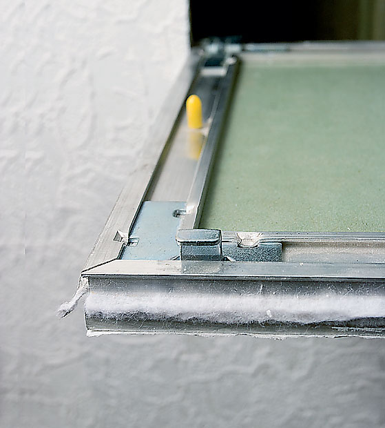

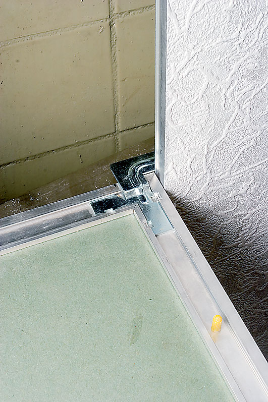

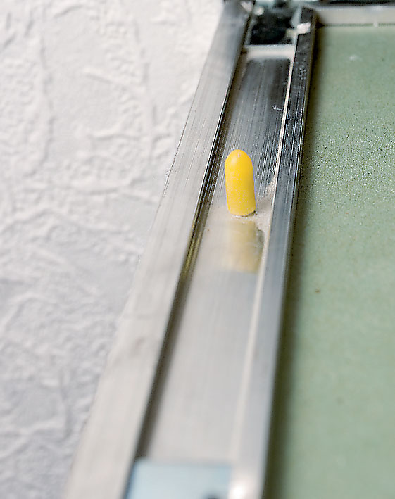

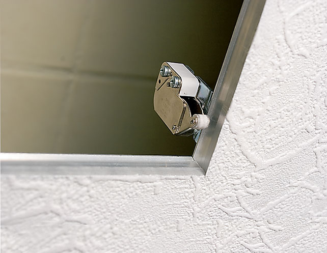

Если
необходимо
обеспечить доступ
к коммуникациям,
скрытым за гипсокартонным
фальшпотолком,
в него встраивают
ревизионный
люк. Благодаря
нажимному
механизму
отпирания/
запирания (а, в, г)
и специальным
петлям (б)
такой люк почти
незаметен

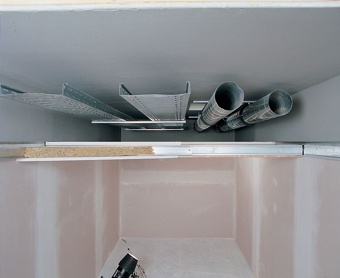

Лотки для
кабеля, а также
вентиляционные
трубы и короба
крепят к перекрытию
с помощью
специальных
кронштейнов (д)
или подвесов
из полосы (е).

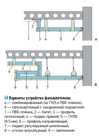

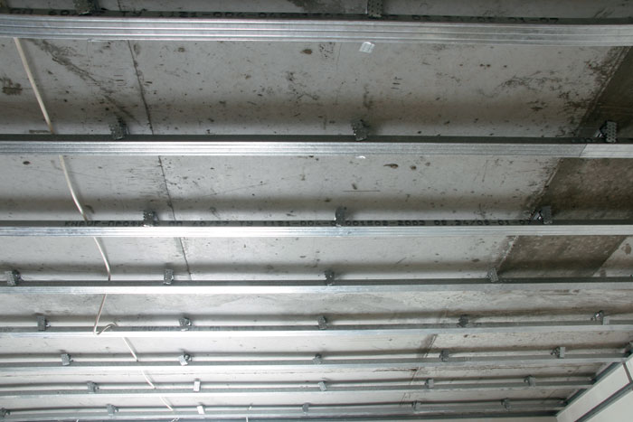

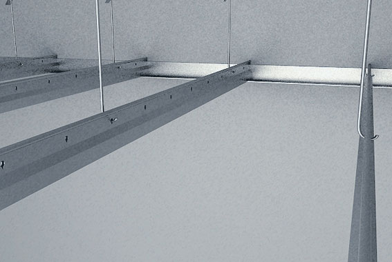

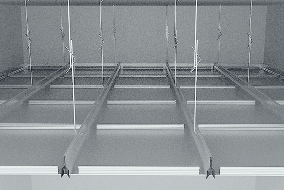

Каркас подшивного потолка может
состоять только
из параллельных
профилей (ж) либо
иметь перемычки,
придающие
конструкции
дополнительную
жесткость (з).
Ив том и в другом
случае для крепления к плите перекрытия используют прямые
подвесы-скобы.

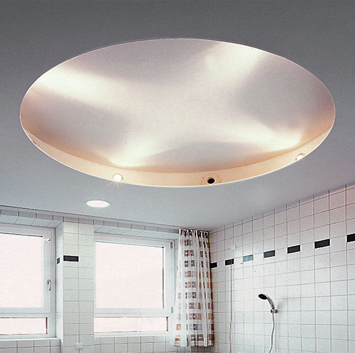

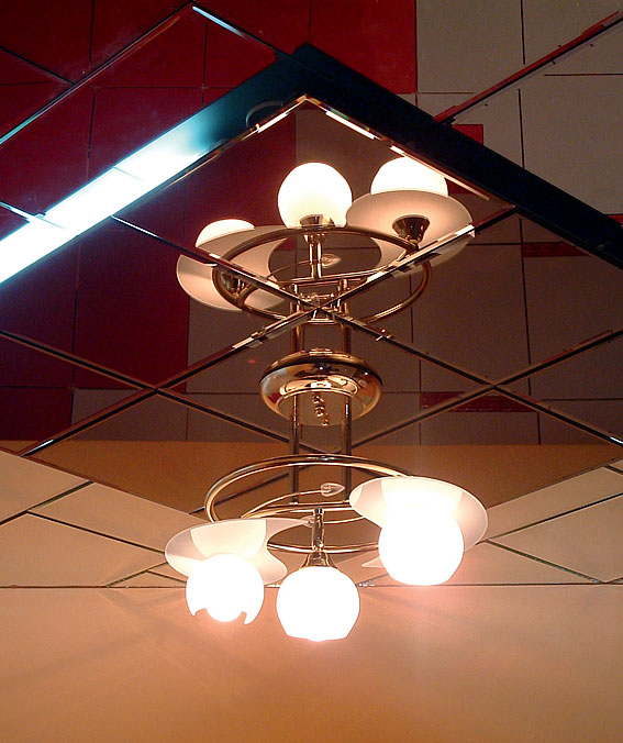

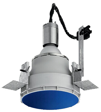

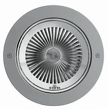

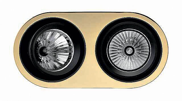

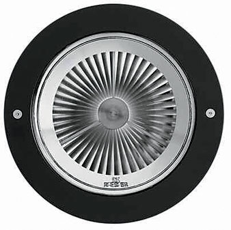

Чтобы в фальшпотолок можно было встроить осветительные приборы, отступ от плиты перекрытия должен составлять
как минимум 80мм. Отверстия под одинарные светильники (а, б) делают фрезой, под спаренные (в) - выпиливают лобзиком. Приборы для потолка из прямоугольных
плиток (г) монтируют, сняв облицовочные модули.

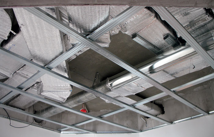

Осторожно, кабель!
Над потолками из гипсокартона электропроводку ведут в гибком рукаве или коробе
из самозатухающего ПВХ-пластиката либо используют кабель с маркировкой "нг"
и/или FRLS (огнестойкий, не поддерживающий горения, с низким дымо-
и газовыделением). При этом незакрепленный провод можно направлять
по кратчайшему пути (необязательно параллельно стенам). Если потолок
сделан из горючего материала (пенополистирол, ДВП, дерево ит.д.),
кабели следует прокладывать в металлической трубе. Воздуховоды
приточной вентиляции или кондиционера, трубы чиллер-фанкойловых
систем, а также холодного водоснабжения, располагаемые над
потолком, следует утеплять. Впротивном случае на них образуется
конденсат, который, стекая вниз, может испортить от делку потолка.

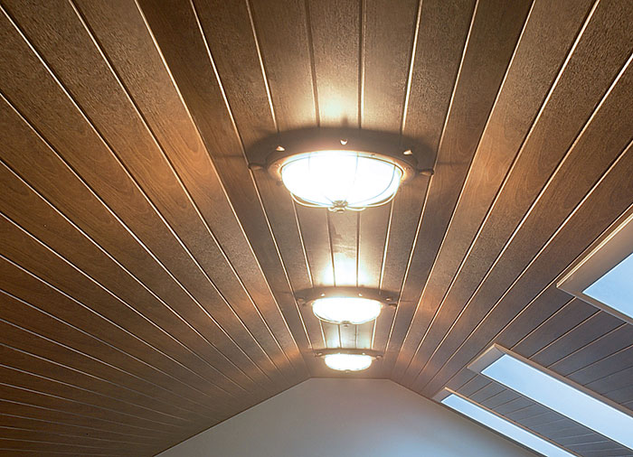

Подшивные потолки широко применяют в дачном строительстве.
При этом наряду с традиционной
вагонкой в ход идут универсальные (потолочно-стеновые) панели из
ПВХ и MDF, монтируемые с помощью
скрытого крепежа на деревянную обрешетку, а также гипсокартонные и
гипсоволокнистые листы (ГКЛ и ГВЛ),
плиты из экструдированного пенополистирола и стекломагнезита.

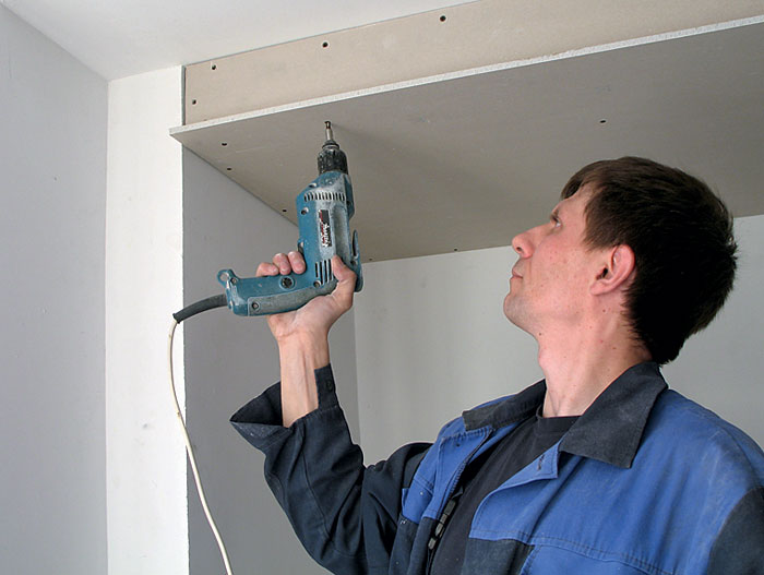

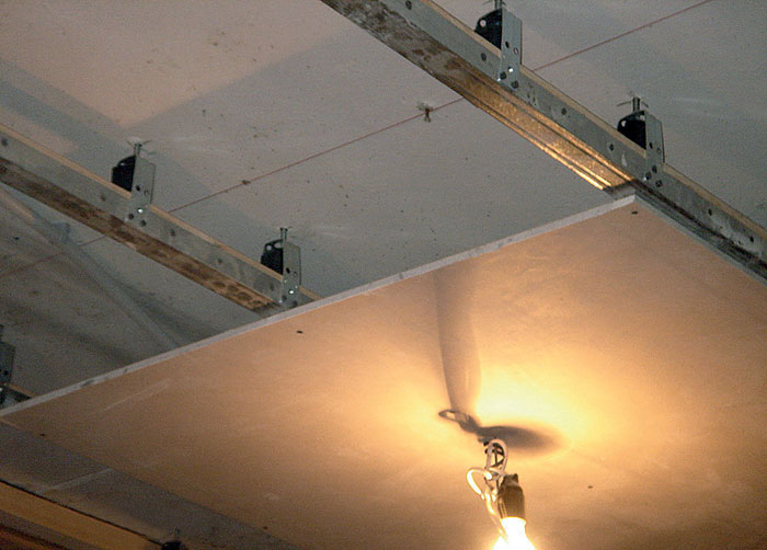

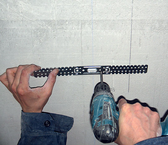

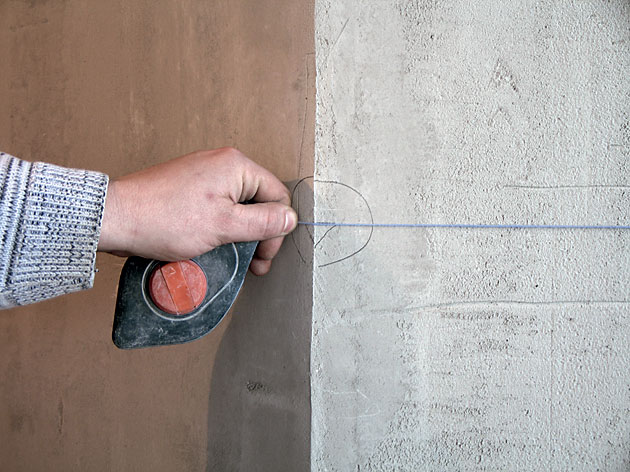

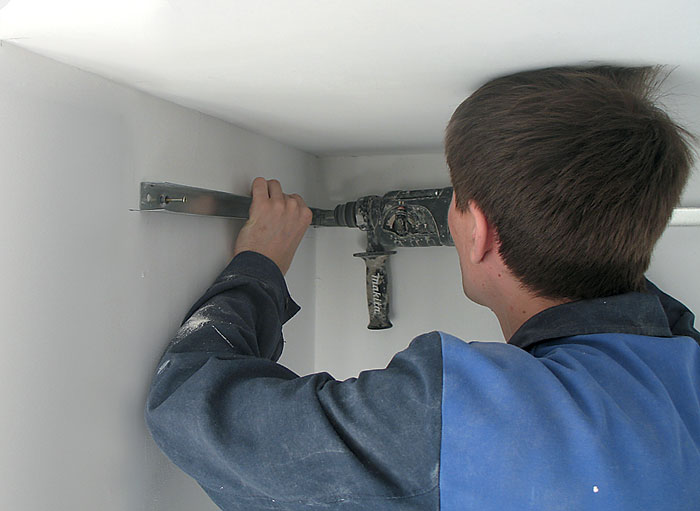

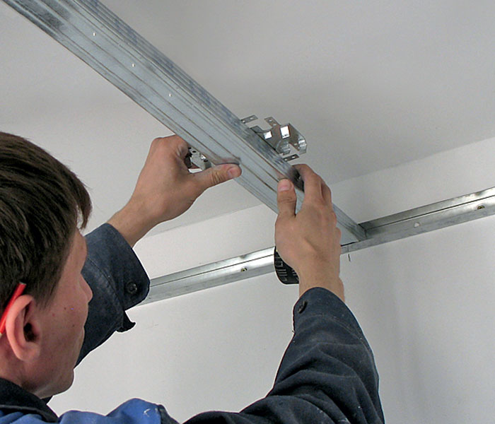

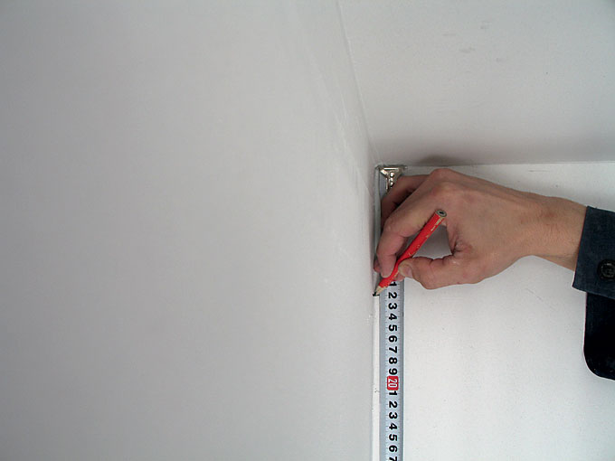

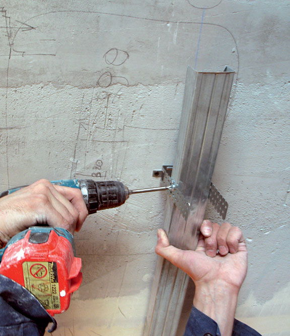

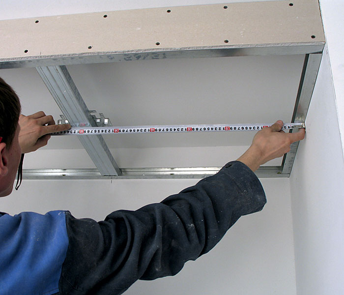

Монтаж подшивного потолка мастерами компании «Ай Ди Строй»:
выставили горизонтальный
уровень и перенесли отметки
на плоскость монтажа (а, б).

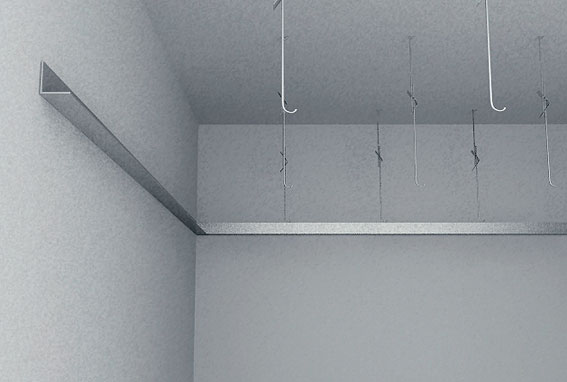

Прикрепили дюбелями
направляющие профили (в, г).

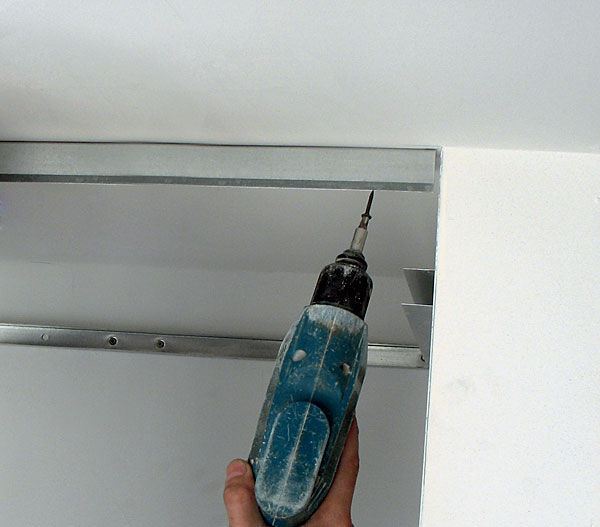

Установили на перекрытии прямые
подвесы с шагом 600мм (д) и привинтили
к ним потолочные профили (е). Концы скоб
затем отогнули вверх. Спомощью крестообразных соединителей («крабов»)
и отрезков профиля собрали жесткую
решетчатую конструкцию (ж — и).

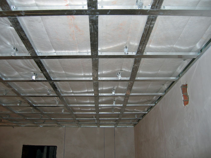

Это он — гипсокартон

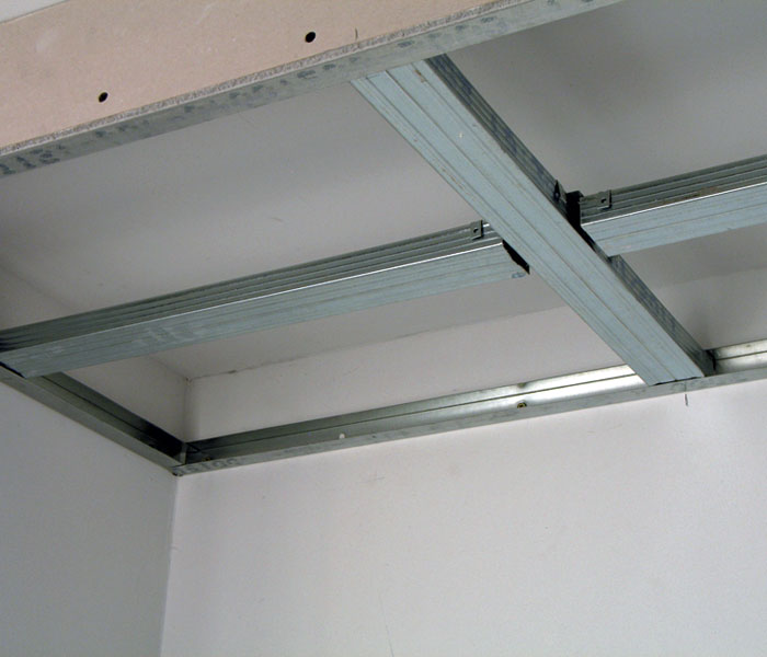

Наиболее широкое распространение
в жилом секторе получили подвесные
конструкции из ГКЛ и ГВЛ. Основа
такого потолка - металлокаркас из
П-образных направляющих (их крепят к стенам по периметру комнаты),
несущих профилей (простых или усиленных), подвесов, соединителей и
крепежных элементов. Тип каркаса
выбирают с учетом множества факторов, таких как площадь помещения,
высота надпотолочного пространства,
масса обшивки, возраст здания, упругость перекрытия идр. Простейший
каркас состоит из параллельных
профилей, располагаемых с шагом
500-600мм на регулируемых подвесах. Однако такой каркас не обладает
собственной жесткостью, поэтому при
вибрациях перекрытия велика вероятность появления трещин между
листами обшивки. Более надежен
решетчатый каркас из параллельных профилей и перемычек (размер
ячеек, как правило, составляет 550x550мм), скрепленных друг с другом
с помощью так называемых крабов -
крестообразных соединителей. Двухуровневый каркас лучше всего выдерживает повышенные нагрузки, в том
числе неравномерные. Его собирают,
накладывая профили крест-накрест
друг на друга и жестко связывая их.
Подобные конструкции применяют
при зыбком (вибрирующем) перекрытии или в том случае, если на потолке
планируют разместить массивные
декоративные элементы, например
зеркала, витражи или гипсовую лепнину. Этот тип каркаса позволяет также значительно уменьшить число потолочных подвесов (их шаг в данном
случае можно увеличить с 400-600 до
2000мм), а значит, и отверстий в плите

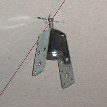

перекрытия. Подвесы крепят к ней с
помощью шурупов с металлическими
дюбелями (использовать пластиковые
дюбели нельзя по правилам пожарной безопасности). Прямые подвесыскобы дают возможность расположить несущие профили вплотную к
перекрытию либо слегка опустить их
(максимум на 130мм). Подвесы с пружинным зажимом можно регулировать по длине в пределах 100-500мм.
Если нужно опустить потолок еще ниже, в качестве подвесов используют
отрезки несущего профиля.

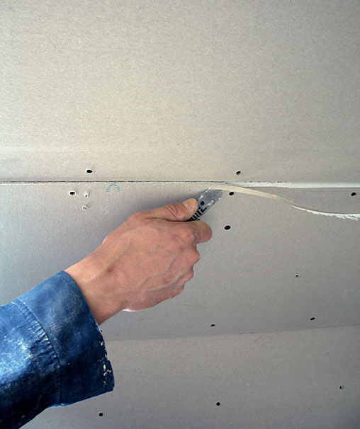

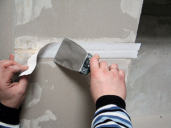

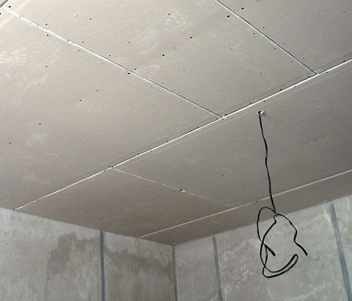

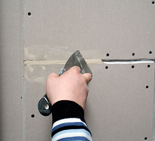

Обшили каркас гипсокартоном (к). Ножом
для линолеума расширили стыки между
листами, придав им клиновидную
форму (л). Зашпаклевали их составом
Unifl ott и заклеили скотчем (м, н).
Нанесли слой финишной шпаклевки (о, п).
Осталось лишь окрасить потолок
Обшивают каркас чаще всего гипсокартоном толщиной 9,5мм (в один
слой). Стыки при этом расшивают,
придавая им клиновидную форму,
а затем затирают составом, сохраняющим эластичность, например Fugenfit,
Unifl ott («КНАУФ Гипс»). Когда шпаклевка высохнет, швы лучше всего
заклеить плотной бумажной лентой,
смоченной ПВА. Правда, после этого
придется выровнять тонким слоем
гипсовой шпаклевки всю поверхность
потолка. Если перекрытие подвержено сильным вибрациям или здание
еще не дало усадку, каркас обшивают
в два слоя с перехлестом стыков.

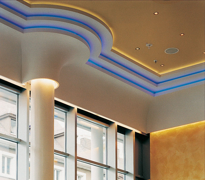

С помощью подвесного или подшивного потолка решают самые разнообразные дизайнерские задачи. Например,
используя комбинацию из двух разных материалов и/или перепад уровня, нетрудно зонировать помещение. Слегка
опустив потолок у стен с помощью сборных гипсокартонных коробов и расположив в середине глянцевое натяжное
полотно, вы сумеете визуально увеличить объем комнаты. Похожего эффекта можно добиться, расположив в центре
потолка вставку из подсвеченного матового стекла (этот прием особенно уместен в тесных, плохо освещенных
коридорах). Подвесные системы предоставляют широкие возможности для организации искусственного освещения
квартиры. Без них не удалось бы смонтировать точечные светильники, устроить светодиодную иллюминацию.
Однако многоуровневые конструкции, особенно сложных форм, сегодня уже не так популярны, как 5-10 лет
назад, и в большинстве случаев дизайнеры стремятся сохранить максимальную высоту помещения.
Ольга Кондратова, директор дизайн-студии «ОК»

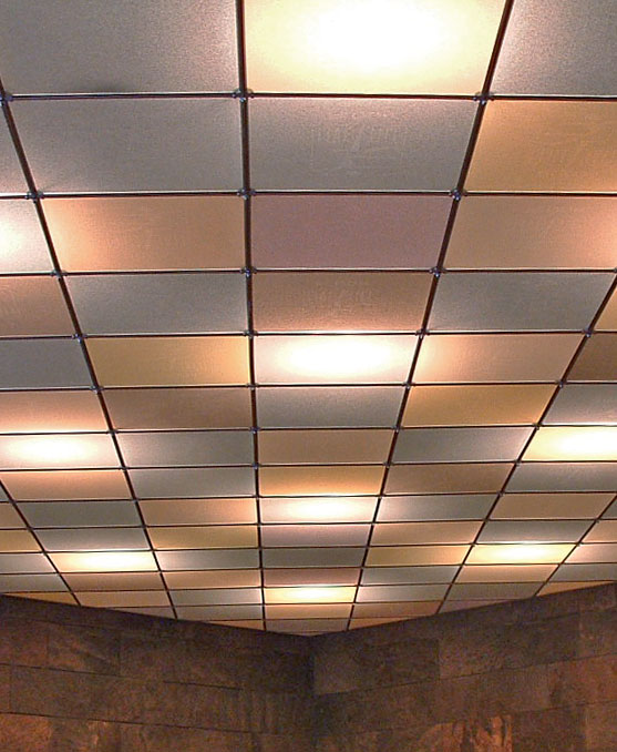

Строительный рынок предлагает
широкий спектр так называемых модульных подвесных потолков - плиточных и реечных. Эти системы предназначены для быстрого монтажа и
не требуют последующей отделки.
Уних есть еще одно достоинство:
в большинстве случаев любой из модулей нетрудно снять с креплений,
чтобы заменить или провести ревизию
коммуникаций, проложенных в надпотолочном пространстве. Реечные

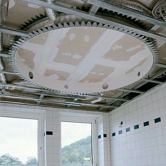

Чтобы создать окружность, в профилях сделали
пропилы (б), а ГКЛ изогнули «мокрым» способом (в)

Интересные
оптические
эффекты можно
получить, спрятав
источники света
за карнизами
и в нишах.
Нередко таким
способом
инсталлируют
светодиодные
приборы для
хромотерапии,
способные
изменять спектр
излучения
в автоматическом режиме (а).

Этапы сборки
модульного
потолка:
к плите
перекрытия
крепят подвесы-спицы (а);
монтируют
направляющие
и несущие
профили,
одновременно
регулируя длину
подвесов (б, в);
устанавливают
на место
декоративные
панели (г)
При монтаже звукоизоляционной
конструкции используют вибродемпфирующие подвесы (д). При
этом листы гипсокартона крепят
к профилям через слой
пористой резины или
войлока (е), а стыки
затем закрывают
декоративной
раскладкой (если
просто зашпаклевать их, на
потолке обязательно
появятся трещины)
