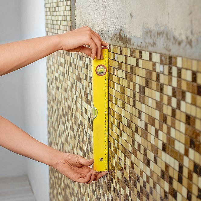

Ещё одна важная характеристика — допустимое время корректировки, в течение которого можно исправить положение плитки на основании, прежде чем раствор начнёт схватываться. Дело в том, что неравномерность швов вблизи не всегда заметна. Уложив несколько мозаичных модулей мастер обычно отходит на некоторое расстояние, оценивает качество монтажа и при необходимости выравнивает неточности. Этот временной диапазон — от 10 до 45 мин. Любое перемещение мозаики после того, как истечёт время корректировки, приводит к уменьшению прочности соединения.

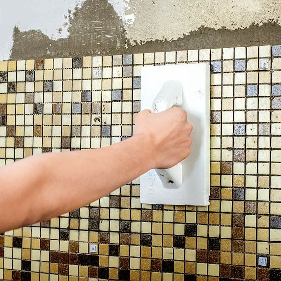

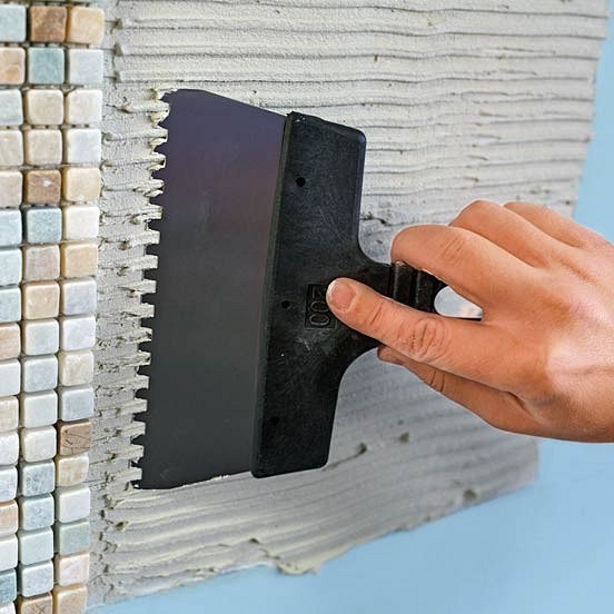

Процесс монтажа стеклянной мозаики
