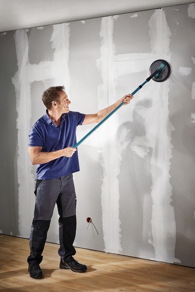

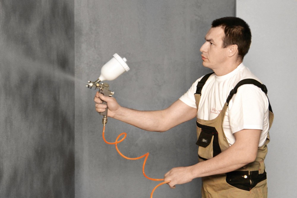

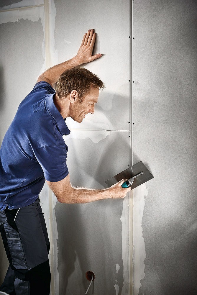

В качестве основания под декоративный камень используют только влагостойкий гипсокартон. И даже на его поверхность обязательно наносят грунт для впитывающих оснований или универсальный перед началом облицовочных работ. В противном случае влага будет быстрее, чем нужно, уходить из клеевого слоя (в особенности тонкого). Он не успеет набрать необходимой прочности, что впоследствии может стать причиной отслоения элементов. Готовое к монтажу основание должно быть ровным, чистым, сухим.
Подготовка гипсокартона к облицовке камнем

Мнение специалиста перед монтажом декоративного искусственного камня из лёгкого бетона на стены и перегородки из ГКЛ желательно укрепить их поверхность армирующей щёлочестойкой стеклосеткой (например, САУ-320 White Hills) и клеевой «протяжкой». Клей распределяют по стене зубчатым шпателем. После чего вдавливают в него сетку и разравнивают гладким шпателем, следя за тем, чтобы сетка оказалась внутри клеевого слоя (толщиной не более 6 мм). Точно так подготавливают любые листовые основания, например из аквапанелей. К сожалению, многие мастера пренебрегают этой процедурой, хотя подобная подготовка поверхности помогает предохранить облицовку от появления трещин во время эксплуатации. Кроме того, для каркасных конструкций из гипсокартона лучше выбрать лёгкий облицовочный камень массой до 20 кг/м². При правильной подготовке основания этот материал прослужит долгие годы.
