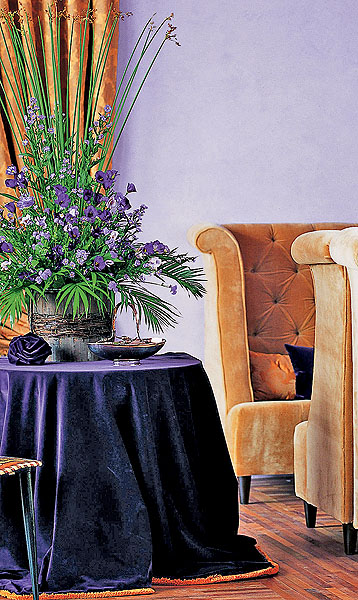

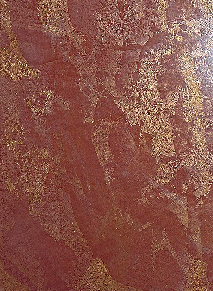

Стены, оформленные Raffaello Decor Stucco Madreperlato (Oikos), приобретают эффектный вид отделки под мрамор с перламутровым блеском. Натуральные составляющие гарантируют высокую паропроницаемость покрытия Удовольствие от созерцания Candis

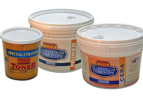

В создании покрытия участвуют грунт или праймер, база, колорант или тонер, защитный воск Удовольствие от созерцанияДизайнер А.Власова

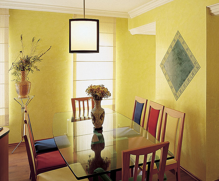

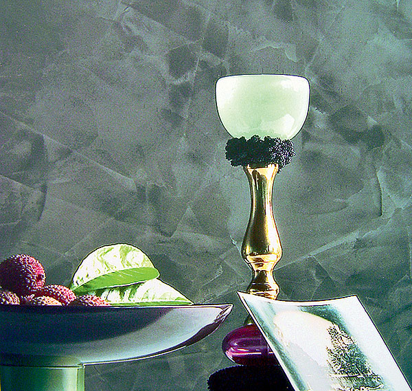

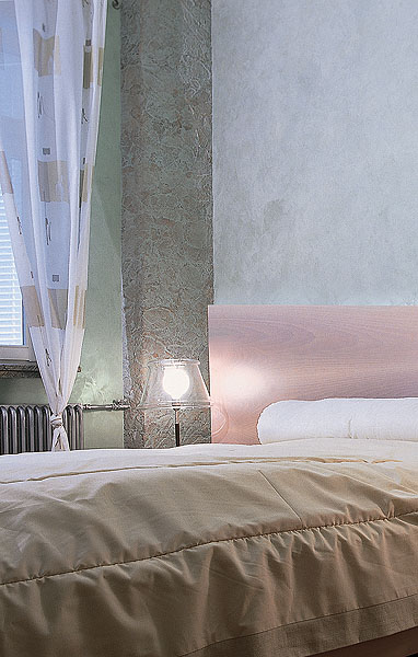

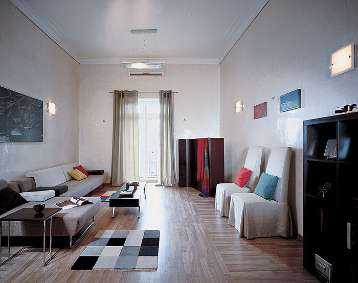

Отделка стен венецианской штукатуркой в большой гостиной придает пространству глубину, наполняет его мерцающей дымкой. Текстура стен напоминает полудрагоценный камень, отсылая к эстетике 40-хгг. ХХв., когда в оформлении помещений активно применяли имитации мрамора и яшмы. Этот прием привносит особый артистизм Удовольствие от созерцанияДизайнеры П.Дзядушинский, Т.Егорова-Орлетинова

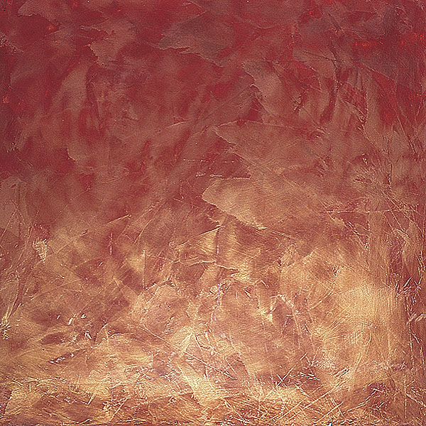

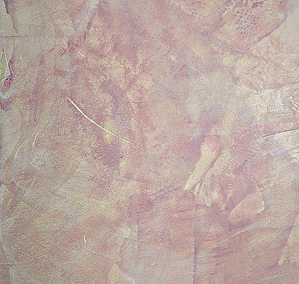

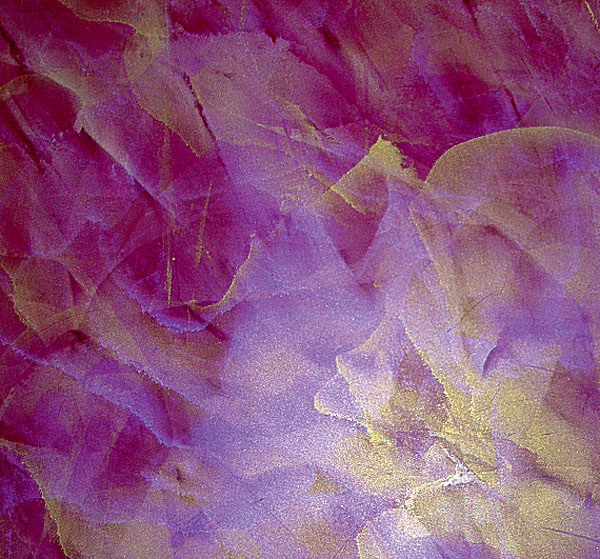

Розовые, сиреневые и зеленоватые оттенки венецианской штукатурки с перламутровым эффектом плавно перетекают друг в друга, меняя окраску, словно хамелеон. Эта игра придает интерьеру динамику и разнообразие Удовольствие от созерцания "Крит" Удовольствие от созерцания "Крит" Удовольствие от созерцания "Голдшел Трейдинг" Удовольствие от созерцания "Голдшел Трейдинг" Удовольствие от созерцания "Голдшел Трейдинг"

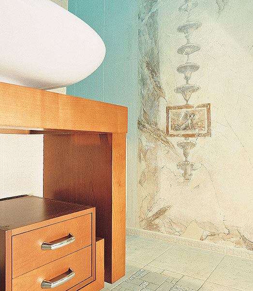

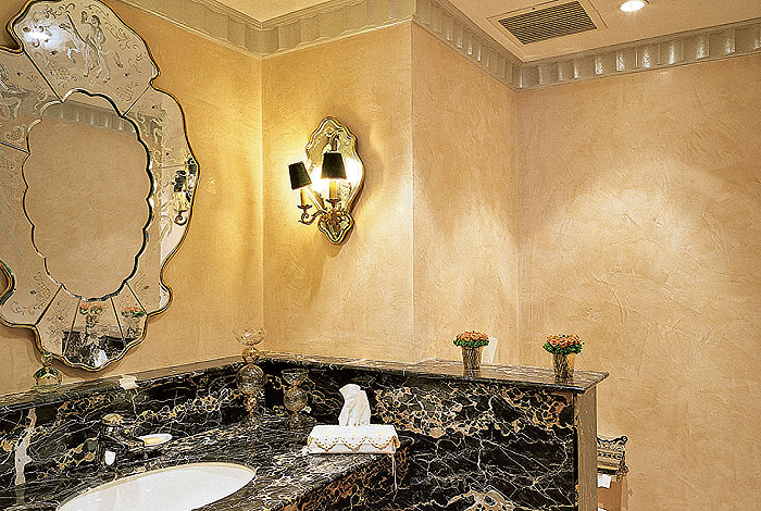

Отделка стен ванной комнаты выполнена по технологии нанесения венецианской штукатурки с последующей росписью, которая имитирует полустертые старинные фрески, пострадавшие от времени Удовольствие от созерцания Terraco

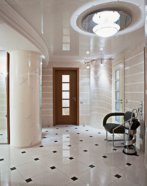

Изысканный рисунок мраморных стен и потолков, едва уловимые переходы полутонов, игру света на сложных поверхностях колонн и барельефов виртуозно передает венецианская штукатурка. Этот красивый и технологичный материал- настоящая находка для приверженцев многовековых традиций, способных оценить весьма искусное воплощение классических приемов современными мастерами.

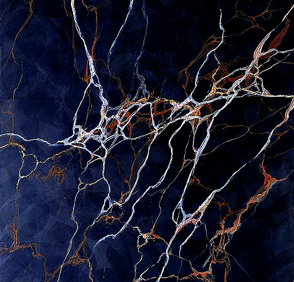

Знаете ли вы, что слово "мрамор" переводится с греческого как "блестящий камень"? Его цветовое многообразие охватывает практически всю художественную палитру- от снежно-белых до иссиня-черных и коричневых тонов, наиболее ярко проявляясь в пестрых разновидностях. При этом уникальные узоры на полированных мраморных срезах созданы вкраплениями других минералов.

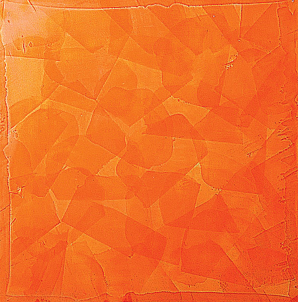

Классическая венецианская штукатурка представляет собой пластичную массу на основе смол и наполнителей из мраморной муки, извести и множества других компонентов. Однако известь обладает свойством "гасить" цвет. Из-за ее присутствия подобные покрытия сложно колеровать в темные тона. Их отличают нежные пастельные оттенки. Всоответствии с традициями венецианских мастеров изготовлена известковая штукатурка Raffaello Decor Stucco (Oikos). Сее помощью создают самые разнообразные отделки- от полуматовых до блестящих. Цена покрытия пастельных тонов- 500руб. за 1м2, ярких цветов- до 1100руб. за 1м2. Любителям загадочного блеска предназначена ее разновидность- Raffaello Decor Stucco Madreperlato. После нанесения штукатурки поверхности приобретают вид старинного мрамора с перламутровым отливом. Стоимость покрытия нежных тонов- 600руб. за 1м2, ярких- до 750руб. за 1м2.
Венецианскую штукатурку колеруют в самые разнообразные цвета. Наибольшее сходство с полированной мраморной поверхностью получается при смешивании двух-трех оттенков одного и того же цвета. Кажущиеся глубина и прозрачность покрытия- результат особой техники нанесения в несколько слоев. Их количество начинается с трех и может достигать десяти.

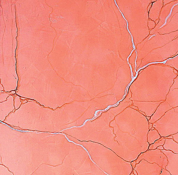

Штукатурку на известковой основе с эффектом пятнистого мрамора Ikos (Materis Paints Italia) применяют не только в интерьерах, но и на фасадах домов. Ее наносят на зашпаклеванные новые стены или на отреставрированные, когда важно сохранить способность поверхности дышать. Цена покрытия составляет 115-500руб. за 1м2 в зависимости от интенсивности цвета и количества слоев.

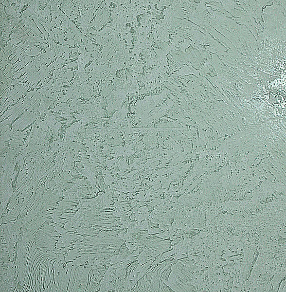

Венецианская штукатурка универсальна. Основанием для нее служат самые разнообразные материалы: бетон и кирпич, цементно-известковая штукатурка, асбестоцементные и гипсокартонные плиты, а также старые покрытия на основе водно-дисперсионных, алкидных и масляных красок- разумеется, после соответствующей подготовки. Любая поверхность должна быть тщательно выровнена, очищена и просушена. Затем на нее наносят слой специального грунта, который обеспечивает наилучшее сцепление штукатурного состава с основанием. Сам материал (база) представляет собой густую массу. Она может быть цветной (колерованной производителем), но чаще всего ее колеруют в тона, выбранные заказчиком.

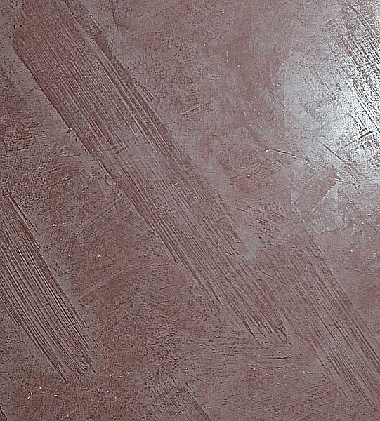

Суть технологии заключается в нанесении нескольких слоев штукатурки; каждый создан хаотическими структурообразующими мазками. Врезультате их наложения появляется иллюзия глубины покрытия. Материал распределяют металлическим шпателем, тщательно разглаживая. Причем последующий слой кладут на окончательно высохшую поверхность. Необходимый для этого временной интервал зависит от конкретного состава и колеблется в пределах 2-8ч. Многоцветные фактуры получают совмещением штукатурной массы, колерованной в разные цвета. Воссоздание рисунка природного мрамора, беспорядочно расположенных прожилок и вкраплений требует поистине ювелирной работы.

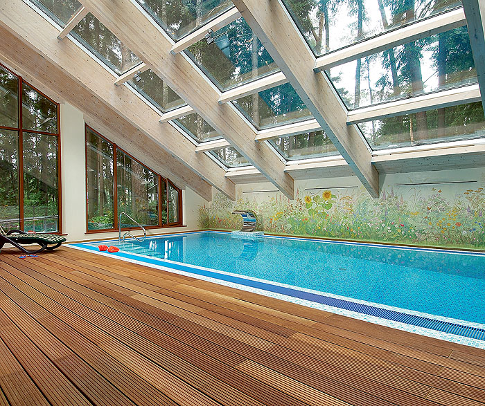

Венецианская штукатурка предоставляет неограниченные возможности для художественных росписей. Рисунок создан штукатурной базой, колерованной в разные цвета; после высыхания он не стирается, не тускнеет под УФ-лучами. Поверхностный слой воска надежно защищает красочный слой от повышенной влажности в бассейне.
