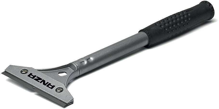

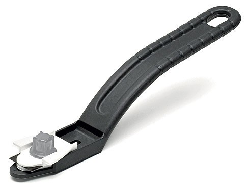

Чтобы снять со стены старые бумажные обои, увлажните их поверхность распылителем, подождите 10–20 мин, а затем, взяв обойный скребок или шпатель, приступайте к работе

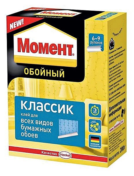

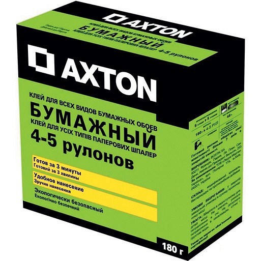

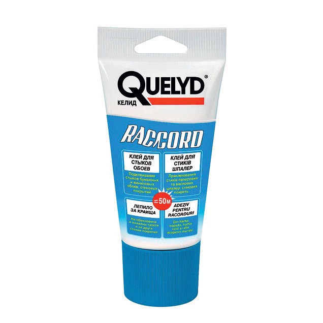

Крупные производители обойных клеёв, среди которых Henkel, Kleo, Leroy Merlin, Pufas, Quelyd, выпускают специальные клеи для обоев каждого типа.

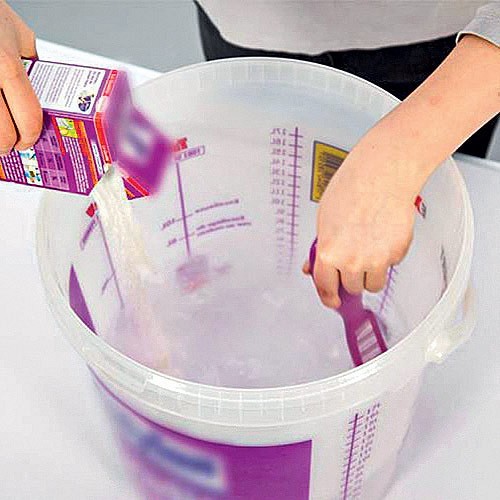

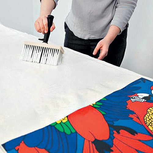

В составы, предназначенные для бумажных рулонов, обычно входят модифицированный крахмал и антигрибковые добавки. Приготовить раствор несложно: содержимое пачки постепенно высыпают в холодную воду, интенсивно и непрерывно помешивая. Через 3 мин, после повторного перемешивания клей готов.

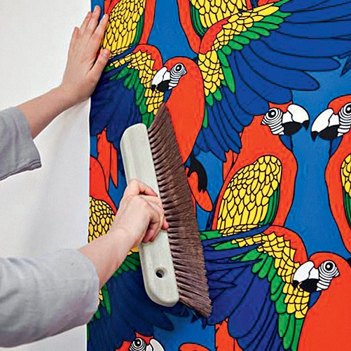

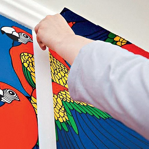

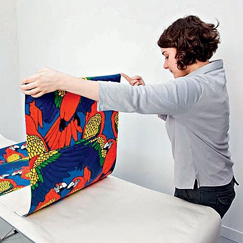

Работа с бумажными обоями требует определённой сноровки. Тонкие полотна после нанесения клея могут размокнуть, что затруднит их разглаживание и приведёт к образованию помятостей, заломов, пузырей. Обои дуплекс, даже пропитанные клеевым раствором, лучше держат форму. Их легче клеить и корректировать. И всё же стоит обратиться к профессионалам, которые обладают опытом и имеют необходимый инструмент. Стоимость услуг по наклеиванию обоев невелика: 1 м² — от 200 руб.
