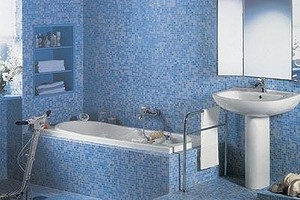

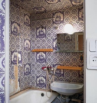

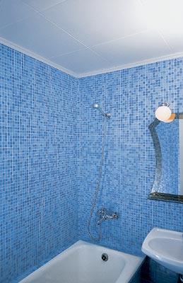

Стеклянный пуантилизмВанная комната до ремонта Стеклянный пуантилизмВанная комната после ремонта Стеклянный пуантилизмПроизведите тщательную очистку поверхности и заделайте неровности стены Стеклянный пуантилизмС помощью мерных инструментов разметьте поверхность по уровням и стыкам швов Стеклянный пуантилизмНа рабочий фрагмент стены нанесите шпателем клеящий состав Стеклянный пуантилизмОриентируясь по разметке, приклейте монтажный модуль к стене и плотно прижмите, а затем слегка ударьте ручным прессом Стеклянный пуантилизмПри необходимости удалите фрагменты смальт, выступающие за линии разметки. Специальными кусачками подрежьте их на стыке швов Стеклянный пуантилизмПосле затвердевания клея смочите листы бумаги водой и удалите их с поверхности смальт Стеклянный пуантилизмРазведите затирочный состав и резиновым шпателем нанесите его на всю плоскость стены, плотно заполняя зазоры между смальтами. Удалите влажной тряпкой или губкой излишки затирки

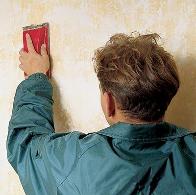

Начальным этапом является подготовка поверхности. Спомощью «болгарки» с абразивным лепестковым кругом, шлифовальной машины или ручных инструментов с нее удаляются старые обои, неплотно прилегающая шпаклевка, клей, жир, грязь. Трещины и сколы шпаклюются и выравниваются. Особое внимание в процессе работы следует обращать на влажные участки. Нужно обязательно установить причину и устранить ее, после чего отсыревшую поверхность дополнительно покрыть жидким водозащитным составом, обеспечивающим герметичность покрытия и адгезию защищенной поверхности со смальтами, например Ardatech.

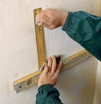

Следующий этап- разметка поверхности, которая делится на участки, пронумерованные по схеме. Каждому из них соответствует определенный монтажный модуль с частью мозаичного рисунка. При укладке меланжевых композиций нумерация не нужна. Разметка производится карандашом с помощью рулетки, угольника и длинной рейки.

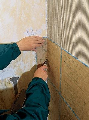

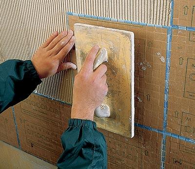

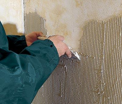

Клеющий состав Hidroflex Plus разводится в соответствии с инструкцией (введре, электродрелью с насадкой- мутовкой) и наносится на чистую и слегка увлажненную поверхность пластмассовым шпателем с V- или П-образными зубьями 44мм. Клеящим составом следует покрывать только ту поверхность, которую можно отделать в течение 10-15 мин. После этого он начинает твердеть. Перед приклеиванием мозаичные модули монтажного листа с помощью шпателя намазываются клеем и прикладываются к поверхности в соответствии с их нумерацией. Для равномерного прижатия и ровного прилегания смальт к поверхности применяется ручной пенопластовый пресс. Зазоры между модулями делаются такими же, как и между смальтами. Выравнивание модулей осуществляется по линиям разметки. Вряде случаев (науглах, на стыке с полом и потолком) возникает необходимость обрезать смальты. Эта операция производится с помощью специальных кусачек.

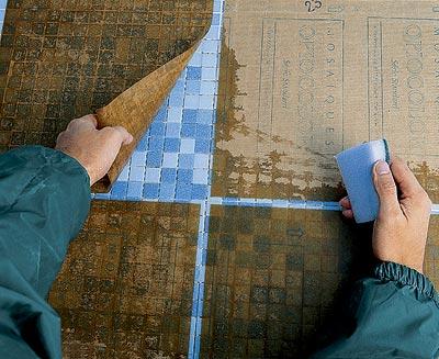

Процесс застывания клея обычно длится от20 до40мин (взависимости от материала и фактуры поверхности), после чего листы бумаги смачивают губкой и отделяют. Излишки клея удаляются мокрой тряпкой.

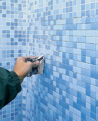

После застывания клеящего состава (через 2-3 ч) наступает очередь затирки зазоров между смальтами. Она производится широким резиновым шпателем предварительно разведенной водостойкой затиркой Ardal Joint нужного цвета. Зазоры должны заполняться составом полностью и не иметь пустот. Излишки затирки удаляются по ходу работы, а через день смываются с поверхности. Применение кислот для этих целей недопустимо. Окончательная чистка мозаики с применением горячей воды и едких составов возможна через семь дней со времени завершения монтажа. Бассейны, фонтаны, емкости, отделанные мозаикой, могут наполняться водой через десять дней после проведения затирочных работ.
