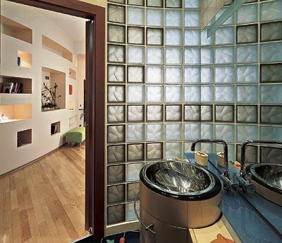

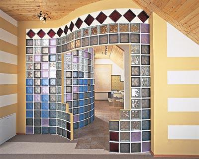

Стеклянный город, построенный мнойСтеклоблоки можно смонтировать в любой плоскости- игоризонтальной, и вертикальной, и наклонной
(авторы проекта Андрис Куликов, Антон Непершин,Ольга Измалкова.

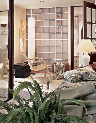

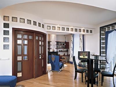

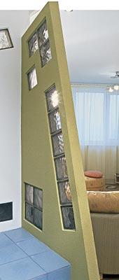

Фото Михаила Степанова) Стеклянный город, построенный мнойЧтобы вмонтировать несколько стеклянных кирпичиков в уже готовые стены, необходимо рассчитать и точно вырубить требуемый проем
(архитектор Вадим Греков.

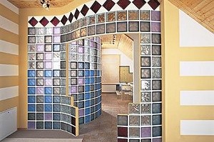

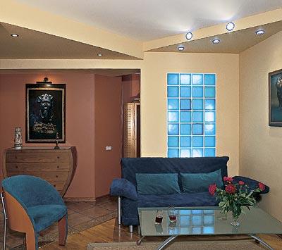

Фото Евгения Лучина) Стеклянный город, построенный мнойОчень часто стены в ванной комнате возводят из стеклоблоков Стеклянный город, построенный мнойПри возведении изогнутых стен надо помнить, что закругление должно иметь достаточно большой радиус, иначе зазоры между элементами будут слишком велики
(архитектор ЖаннаКиричек.

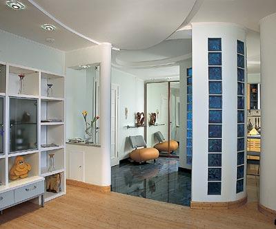

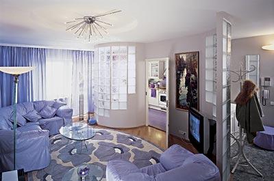

Фото Зинура Разутдинова) Стеклянный город, построенный мнойСтеклоблоки пропускают свет, но не пропускают воду, поэтому они незаменимы для ванных комнат
(архитектор ВераГерасимова.

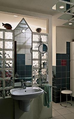

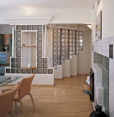

Фото Михаила Степанова) Стеклянный город, построенный мнойСтену из стеклоблоков не надо ни штукатурить, ни красить- достаточно только протереть ее влажной губкой
(дизайнер РаисаРослякова.
Фото Евгения Матвеева) Стеклянный город, построенный мнойСрок службы стеклоблоков практически не ограничен
