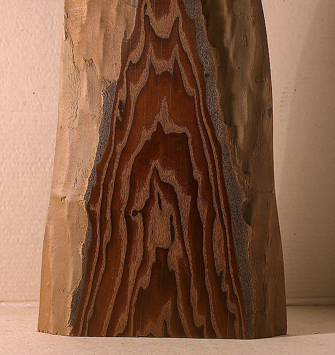

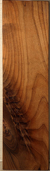

Цвет термообработанного дерева становится более насыщенным и однородным по всей толщине, эффектно проявляется текстура древесины

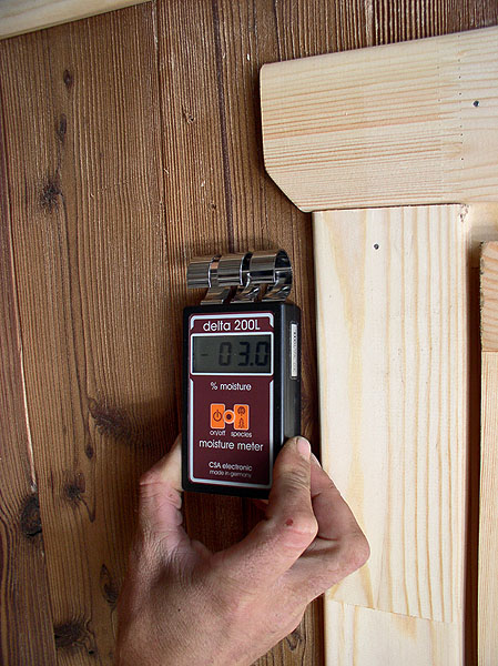

Влагомер наглядно демонстрирует, что термодерево

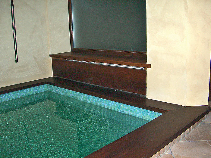

Древесина тика прочна, долговечна, стабильна, содержит много эфирных масел, совершенно не боится воды, поэтому ее применяют во "влажных" зонах интерьеров
 После термической обработки древесина обычных пород изменяет свою структуру и приближается по большинству свойств к тику, а по устойчивости к гниению

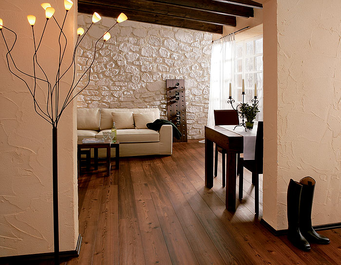

Термическая обработка проявляет красоту натурального дерева, изменяя привычный облик недорогих пород

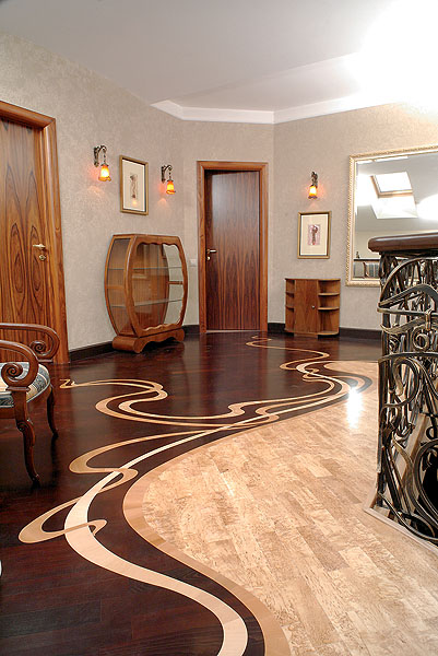

Благородный темно-коричневый паркет из термообработанного ясеня удачно сочетается с классическим светлым в необычной и удивительно элегантной напольной композиции

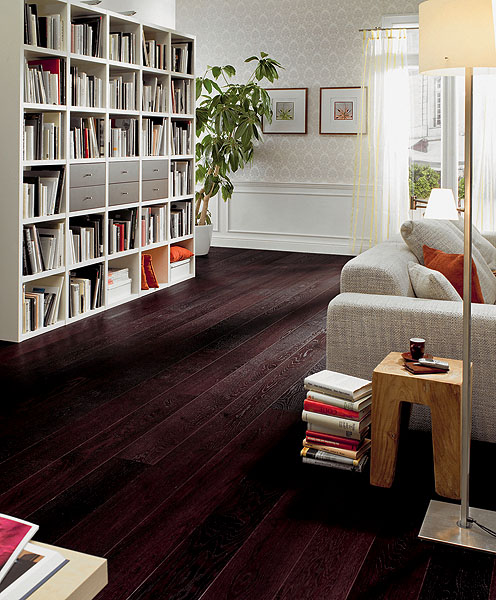

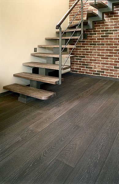

Однополосная паркетная доска из брашированного термообработанного дуба под белым маслом. Цвет покрытия одинаков по всей глубине верхнего слоя. Это означает, что при царапинах не возникнет проблемы "белых полос на черной поверхности". Оригинальный цвет сохранится и при перешлифовке

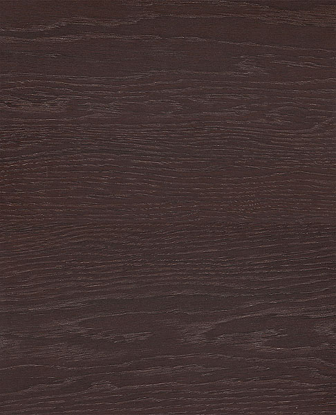

Дуб Dark Fired, или "условно черный", под белым маслом
Дуб Fired, или "шоколадный", под белым маслом (Volunta)

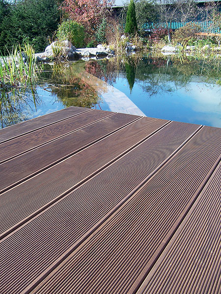

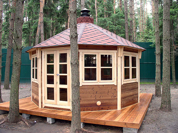

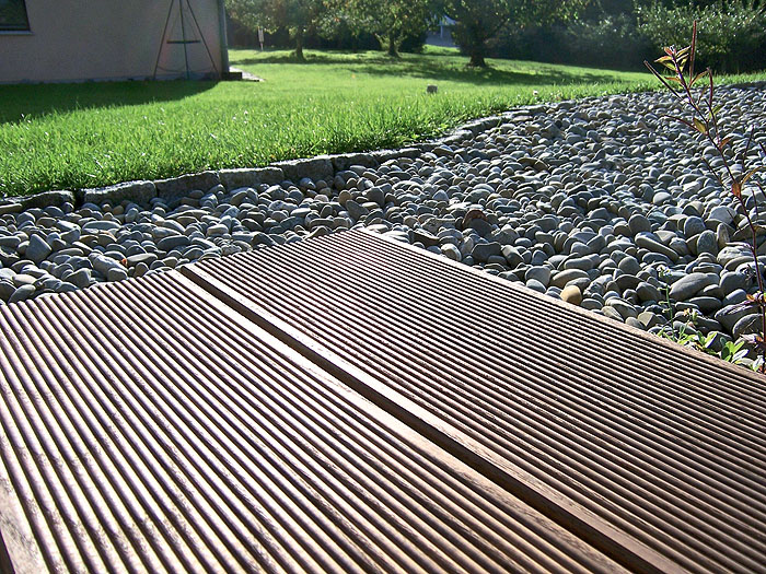

Термо-обработанную древесину применяют для изготовления настилов открытых террас, садово-парковых конструкций, пешеходных мостиков, причалов, а также других объектов, которые могут иметь контакт с водой

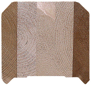

Клееный термобрус с одной термоламелью

Повод для радости есть и у жителей мегаполисов. Дело в том, что термодерево обладает меньшей равновесной влажностью. У

Несколько компаний освоили производство строительных материалов из термодерева. Например, "Арго" (Россия), Weinberger (Австрия) предлагают композитный брус, в котором ламели обычного дерева объединены с термоламелями. Такая конструкция снижает нагрузку на фундамент, поскольку дерево, прошедшее термическую обработку, обладает меньшей массой. Скажем, дом, построенный из 50

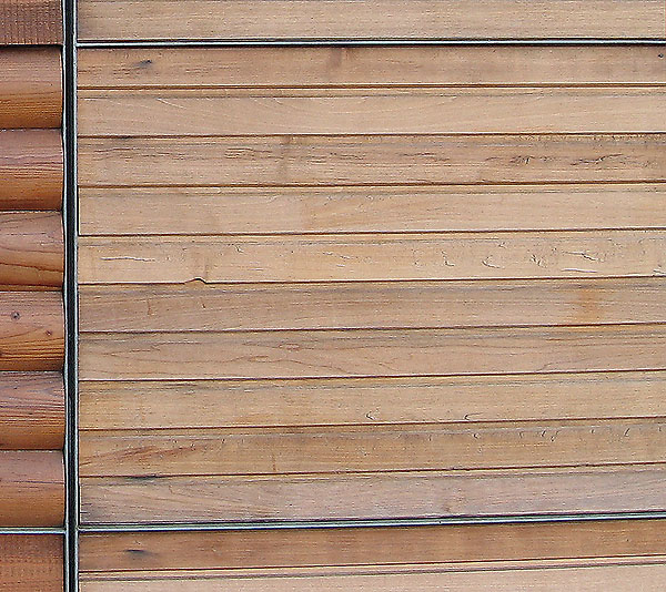

Во время термообработки смола удаляется из древесины и на поверхности материалов для отделки фасадов не образуются некрасивые потеки
