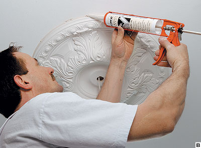

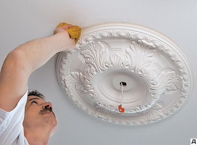

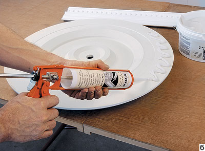

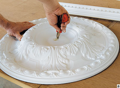

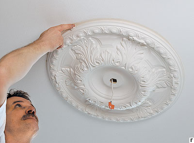

Смена декораций Монтаж потолочной розетки (NMC): а-в центре украшения вырезают отверстие для кабеля; б-на края розетки наносят клей; в-прикладывают розетку к потолку, а затем заполняют клеем зазор по окружности; г-удаляют излишки клея; д-протирают край влажной тряпкой; после высыхания клея розетку окрашивают Смена декораций "Европласт" Смена декораций Skol Смена декораций Skol

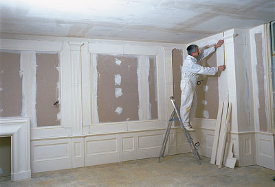

Вначале обратимся к ценителям гипсовой лепнины, которые очарованы ее изящным рельефом, глубиной и точностью рисунка. Имейте в виду: монтаж украшений из гипса лучше проводить в новой квартире или же во время перепланировки и ремонта. Обычно к работам такого рода приступают после выравнивания и шпаклевки стен и потолка, но до окончательной отделки помещений. Это позволяет избежать повреждений лепнины и сильного загрязнения других элементов интерьера.
Смена декораций NMC

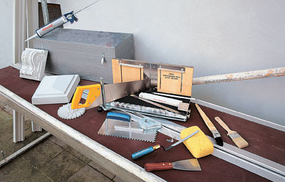

Для монтажа полиуретановой лепнины нужны стусло, пила, туба с клеем, губка, абразивная шкурка ишурупы Без особых проблем изделия из гипса можно закрепить на бетонных и оштукатуренных поверхностях, а также гипсокартоне, поскольку он имеет схожую фактуру. Авот на деревянных стенах сделать это сложнее из-за разных коэффициентов линейного расширения гипса и дерева. Если квартира находится в новом панельном доме, дающем усадку, с лепным декором стоит повременить. Для монолитных зданий противопоказаний нет. Участки стен, на которых предполагается расположить тяжелые элементы (карнизы, панно массой более 5кг), готовят заранее. Например, при возведении межкомнатной перегородки делают более частую обрешетку, а обшивку выполняют из двух слоев гипсокартона.

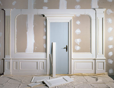

Смена декораций Элементы карнизов, бордюры, молдинги должны плотно примыкать друг к другу Благодаря небольшому весу полиуретана и полистирола монтировать лепнину из этих материалов намного проще, чем гипсовую. Украшения легко закрепить на выровненных, оштукатуренных и окрашенных стенах и потолке (в том числе из гипсокартона) с помощью специального клея. Каждый производитель предлагает для этих целей свои фирменные составы. Причем одни предназначены для стыковки отдельных элементов (например, карнизов или бордюров) между собой, другие- для их монтажа на плоскость. Дополнительно лепнину можно фиксировать саморезами через заранее просверленные отверстия.
Перед началом работ декоративные элементы выдерживают в помещении не менее 1 сут. За это время они успевают адаптироваться к комнатной температуре и влажности.
Вотличие от гипсовой лепнины, установку которой, как правило, осуществляют несколько специалистов, подобные элементы из полиуретана и полистирола может закрепить один человек- лишь бы он был мастером своего дела.

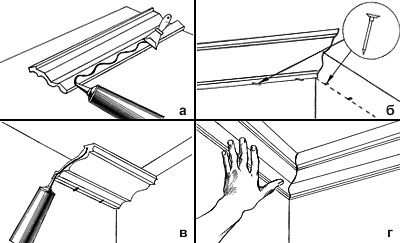

Монтаж декоративного карниза:
а-монтажный клей наносят на боковые поверхности и равномерно распределяют по плоскости карниза;
б-карниз прикладывают к стене и временно закрепляют на нужном уровне с помощью отделочных гвоздей, чтобы не держать его, пока высохнет клей;
в-при стыковке элементов клей наносят на торец;

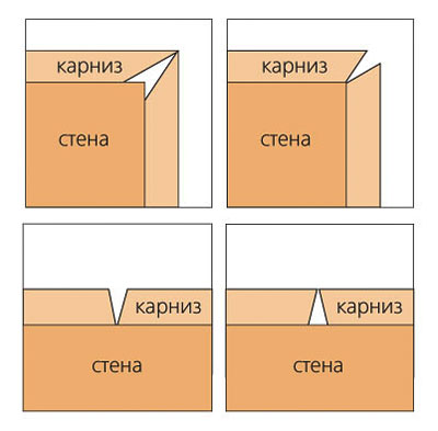

г-приложив второй элемент, удостоверяются, что карнизы плотно примкнули друг к другу по всей площади стыка, а в месте соединения клей выступил наружу;

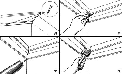

д-надежность монтажа повышают, используя крепление саморезами (3-4 шт. на каждые 2м);
е-после высыхания клея его излишки удаляют острым ножом, места соединений зачищают шлифовальной шкуркой средней зернистости (150-180 мкм);
ж-образовавшиеся щели заполняют клеем;
з-прокрашивают швы, а затем поверхность карниза.
