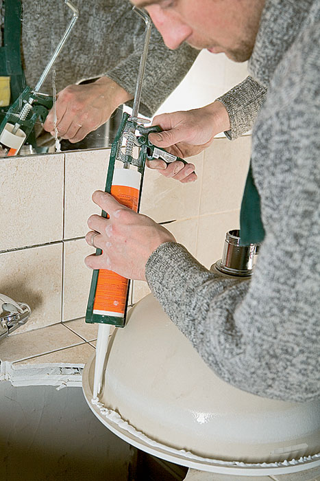

8,9. Чтобы обеспечить водонепроницаемое уплотнение вокруг раковины, при установке на подстолье ее бортик снизу промазывают силиконовым герметиком с помощью строительного пистолета

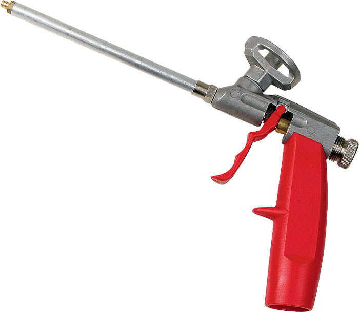

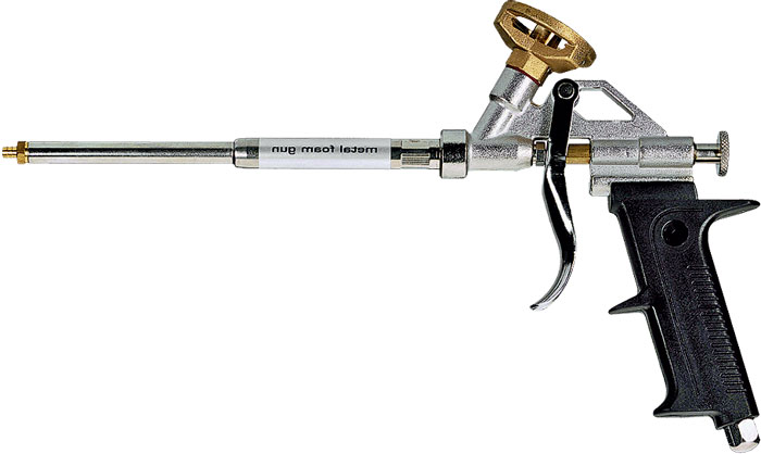

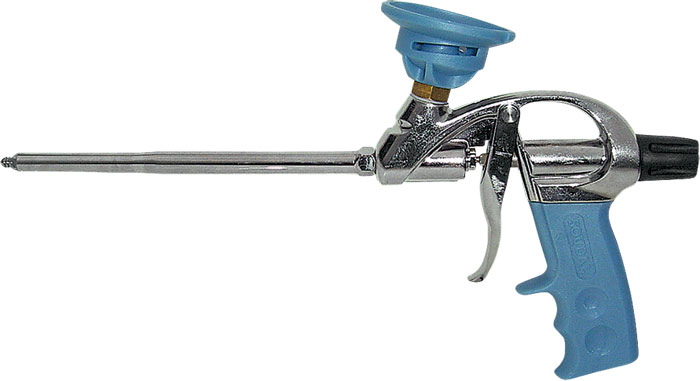

Насколько оправданно применение монтажного пистолета? Как его очищать?
В комплекте с некоторыми пенами идет трубка, через которую осуществляется подача состава. Бывают трубочные пены многократного использования, но в основном все они одноразовые. Для того чтобы применять такой состав второй раз, можно обработать трубку очистителем для монтажной пены или ацетоном, но только пока она не засохла.
Есть пены многократного использования - профессиональные, они наносятся с помощью пистолета. Качество последнего влияет на выполнение работ. При использовании «плохого» пистолета давления, создаваемого им, не хватает, не удается полностью опорожнить баллон и падает производительность. Кроме того, место соединения баллона и некачественного пистолета недостаточно герметичное, газ проходит через клапан, что также не дает возможности израсходовать состав полностью. Советую приобрести пистолет подороже, его спокойно можно оставить подключенным к баллону на 1-3 нед.

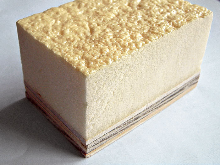

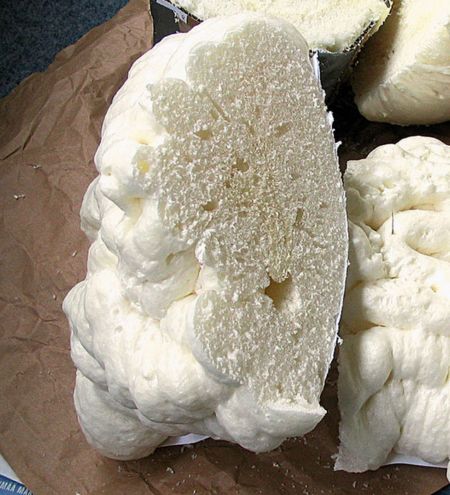

15,16. Затвердевшая качественная монтажная пена имеет однородную мелко- или среднепористую структуру (15), образованную множеством закрытых ячеек (70-80 %). Со временем такая пена не становится хрупкой и ломкой. А если пена плохая, то застывшая масса выглядит не так однородно, состоит из множества крупных ячеек с большими пустотами (16).

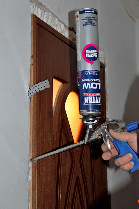

17-20. Работы с использованием пистолетной монтажной пены надо проводить в хорошо проветриваемом помещении. Острие пистолета нельзя направлять на людей.

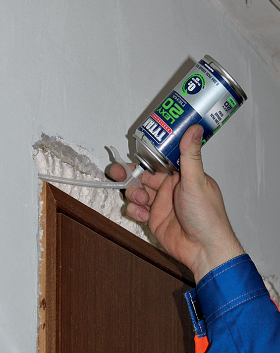

5 советов по работе с монтажной пеной
Selena
Selena 1. Перед нанесением пены поверхность надо очистить, обезжирить и увлажнить. Подвижные элементы лучше заклеить лентой.
1. Работы ведут при температуре от 0 до 30С. Перед использованием температуру баллона естественным образом доводят до 10-25С.
3. Баллон необходимо потрясти в течение 30 с. Так компоненты, которые при хранении расслоились, перемешаются.
4. Во время работы баллон с пеной держат вверх дном, чтобы легкий газопропеллент лучше смешивался с другими компонентами.
5. Когда пена окончательно отвердеет, излишки обрезают. Затем пену защищают от ультрафиолетовых лучей (силиконом, штукатуркой).
