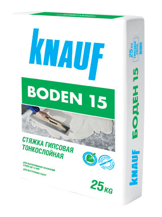

Семинар в ТВК ЭКСПОСТРОЙ на НахимовскомГипсовые стяжки и наливные полы КНАУФ применяют для финишного выравнивания оснований под декоративные напольные покрытия, Семинар в ТВК ЭКСПОСТРОЙ на НахимовскомРазнообразные выравнивающие смеси для пола Weber Vetonit помогут решить любые задачи при обустройстве полов в жилых помещениях. Семинар в ТВК ЭКСПОСТРОЙ на НахимовскомСветлая массивная доска Parketoff из северной березы обладает характерным узором древесных волокон на светлом золотистом фоне, размер планки- 900x122x18мм .
