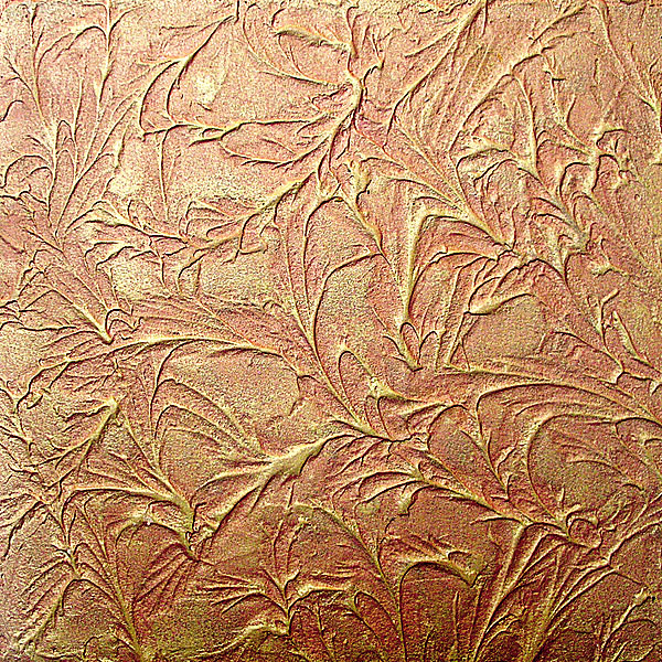

Изящные художест-венные фактуры серий Stile moderno, Tavoletta, Piastrella (Studio Affresco) помогут в создании неповто-римого образа интерьера

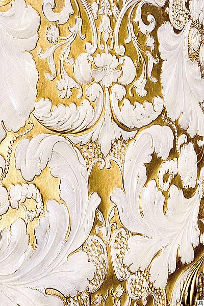

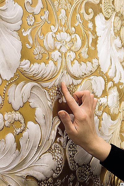

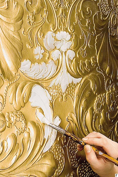

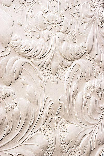

В состав стенового покрытия Lincrusta входят древесная мука, воск, мел, канифоль, льняное масло. Его выпускают в виде панелей 1

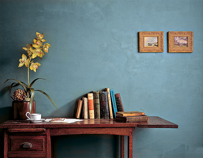

Покрытие "Вельветтекс"(Terraco) "состарит" стену, сделает ее поверхность "бархатной". Его окрашивают колорантом нужного цвета (а), после этого произвольными движениями шпателя разглаживают на стене (б). Процесс отделки повторяют 3 раза через

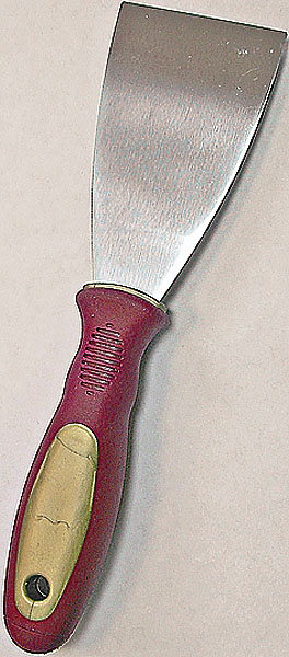

Поэтому, прежде чем приступить к оформлению интерьера, важно решить, какими вы хотите видеть преображенные стены, и определиться с тем, как именно получить желаемый эффект. Тогда вы сделаете единственно правильный выбор из огромной палитры декоративных покрытий. Венецианская штукатурка, краски, превращающие поверхность в блестящий глянец, мерцающий шелк или мягкий бархат, покрытия с разноцветными флуоресцентными вкраплениями (флоками)... Всего не перечислить. Результат зависит от качества подготовки основания, профессионализма и художественного вкуса мастера. Спецэффекты получают, применяя особые технологии нанесения состава. Для этого используют традиционные шпатели, валики, кисти, скребки, морские и синтетические губки, а также любые подручные средства, вплоть до расчесок, линеек, перчаток, скомканной бумаги. И

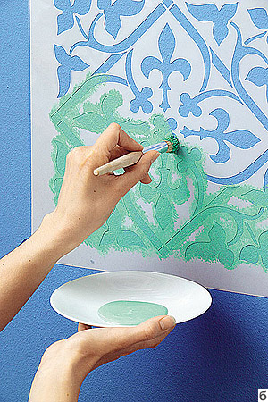

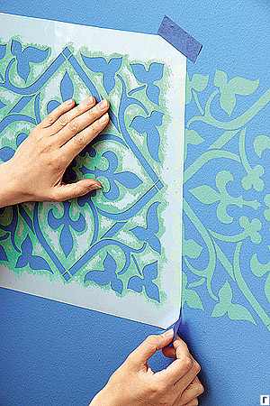

Бордюры и рисунки, выполненные по шаблону,
Восточный мотив

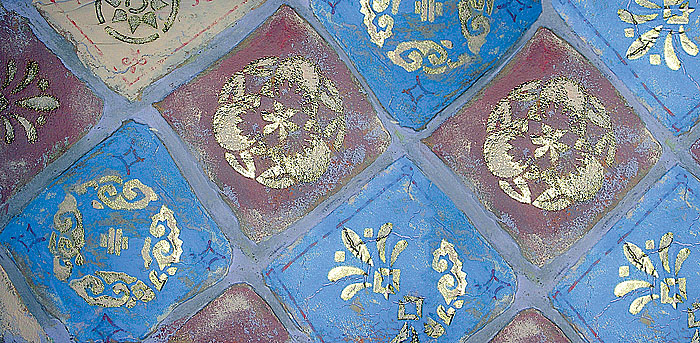

Предлагаем вам оценить оригинально оформленную стену, отделанную с применением ярких сочных красок и украшенную великолепным орнаментом. Автора композиции, вероятно, вдохновила необычная красота марокканских садов и домов. Рисунок трафарета имитирует причудливый декор расписанных вручную керамических плиток. Любители экзотики, несомненно, оценят изысканный фон, на котором выделяются мебель темного дерева и восточные аксессуары из чеканного серебра.

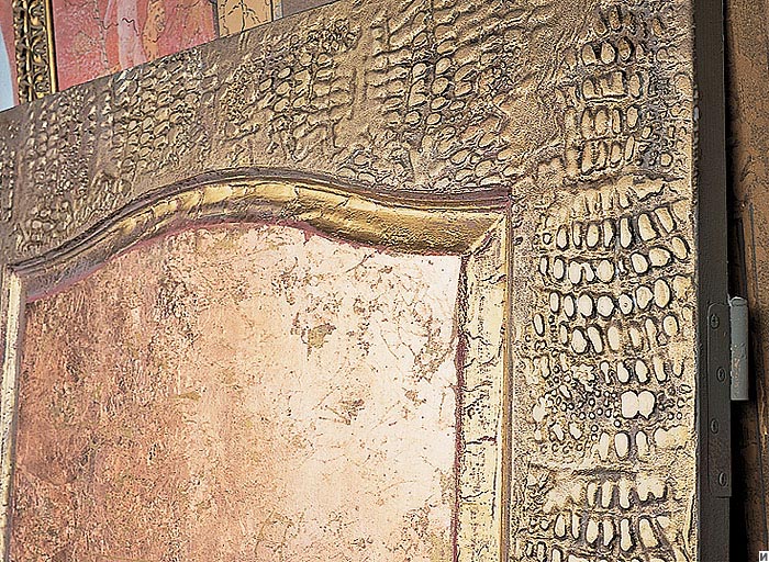

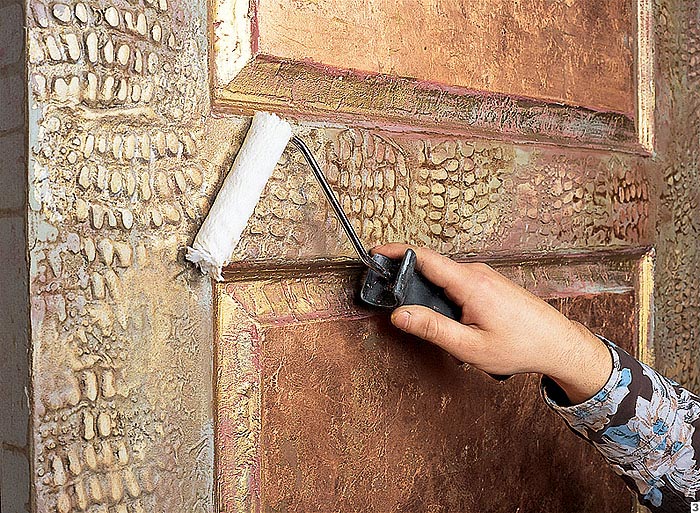

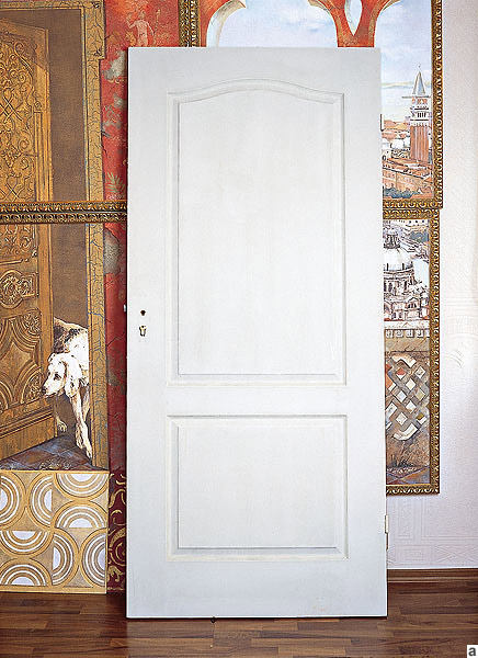

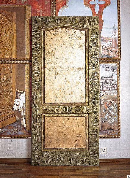

Так повелось, что чаще всего декоративные краски и штукатурки наносят на стены, поверхности ниш и колонн. Мы решили несколько раздвинуть эти рамки и показать, как полотно обычной монохромной двери чудесным образом превращается в эксклюзивный предмет интерьера. Ее раму и средний брусок оформляют под крокодиловую кожу, а филенки служат «холстом» для художественной росписи.

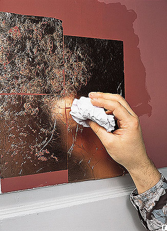

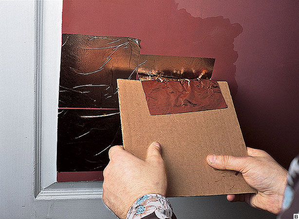

Вначале на гладкую поверхность двери наносят акриловую грунтовку. Выступающие филенки закрашивают темно-красной краской (впоследствии этот цвет поможет создать нужный фон). Просохшие окрашенные участки покрывают специальным лаком и сразу укладывают на него тончайшие листы "золотой" фольги. Только сноровка профессионала позволяет аккуратно переместить их на кусок картона, а затем на дверь. Если фольга не ложится ровно, а покрывается морщинами

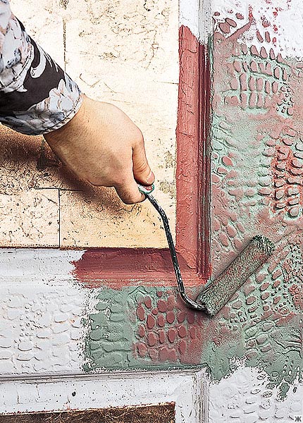

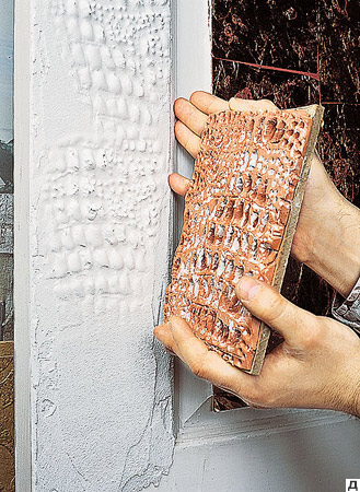

Для получения фактуры крокодиловой кожи заранее сделали два специальных клише из гипса. На обвязку дверного полотна наносят подготовленный неокрашенный штукатурный состав. С
Через сутки затвердевшую штукатурку обрабатывают мелкой шкуркой, грунтуют и окрашивают сначала красной краской, а затем зеленой. Поверхность становится похожа на переливающуюся кожу после нанесения слоя серебристой лазури. В

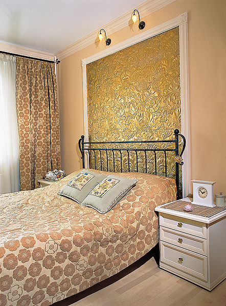

Традиционно оформленную спальню оживляют декоративная ниша или панно в изголовье кровати. Особенно выразительно здесь смотрятся покрытия с ярко выраженным рельефом. Что же касается цветовой палитры панно, то дизайнеры рекомендуют выбирать краски, близкие к основному тону интерьера или, наоборот, контрастирующие с ним. Главное, чтобы колористическое решение нравилось всем обитателям дома. Оригинальная подсветка создает дополнительный акцент во всей композиции.

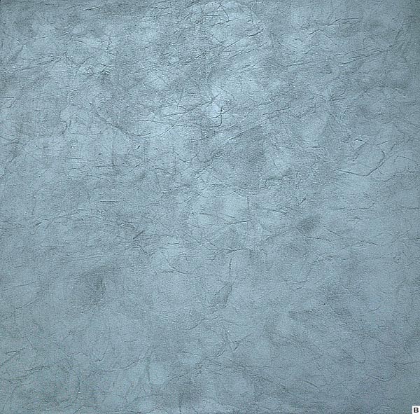

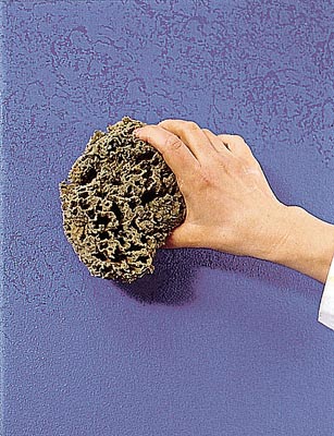

Тем, кто хочет овладеть техникой декоративной окраски, стоит начать с чего-нибудь попроще. Например, со способа «добавки», когда необычный узор создают разные цвета или оттенки одного и того же. Сначала подготовленную поверхность стены покрывают основным тоном и оставляют до полного высыхания. Затем с помощью морской губки или тампона легкими надавливающими движениями наносят краску другого цвета или оттенка. Характер рисунка определяется рельефом рабочего «инструмента».
