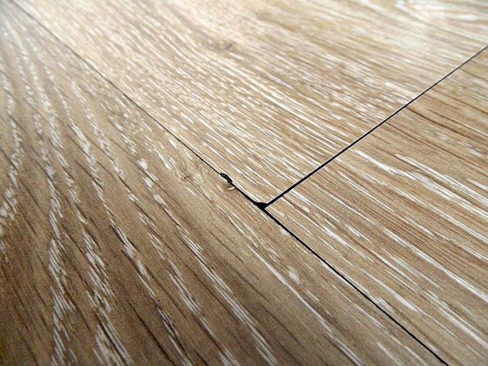

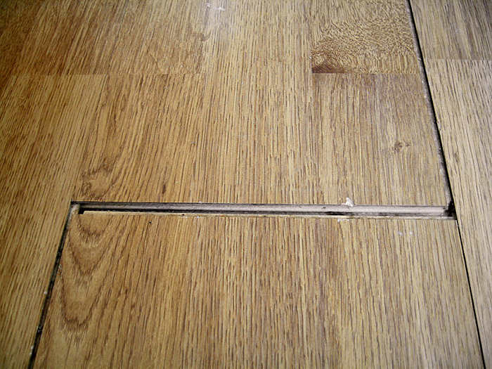

Упаковки с паркетной доской и ламинатом производитель обязательно сопровождает инструкцией с рекомендациями по подготовке основания, настилу и уходу за ним, а также с подробным описанием всех ограничений по температуре и влажности. Если бы укладчики им следовали, то планки паркетной доски не разошлись бы (а), а планки ламината не выгнулись и их края не ободрались бы (б).

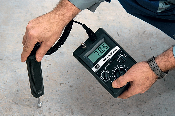

Основание под паркетную доску и ламинат должно быть ровным, прочным, чистым. Убедиться, что оно достаточно сухое, помогает влагомер (в). Затем на него настилают прочную полиэтиленовую пленку толщиной 0,2мм с нахлестом не менее 200мм. Делать это необходимо при укладке напольных покрытий на новое цементное основание, а также во влажных помещениях (г).
