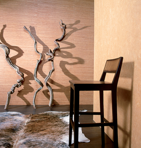

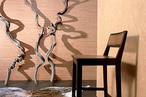

Сделать интерьер более ярким и энергичным, добавить в него южной экспрессии, что особенно актуально поздней осенью и в начале зимы, помогут растительные обои и полотна. Они порадуют вас экзотическими красками и рисунками, удивят изысканными сочетаниями природных текстур и очаруют неповторимостью ручной работы. Ктому же такие материалы экологичны и просты в применении.

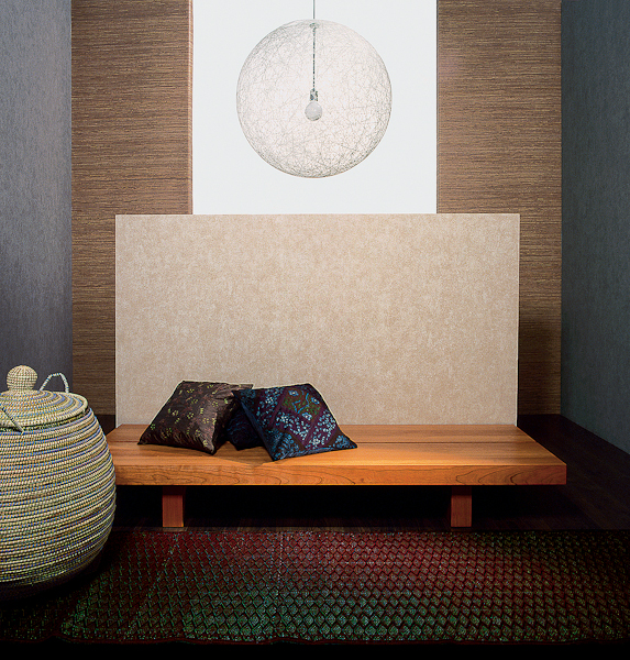

Одна из тенденций оформления интерьера- использование природных материалов, в том числе обоев и полотен с натуральным растительным декором. Эту продукцию на российском рынке представляют компании Eijffinger, Rodeka (обе- Нидерланды), Elitis (Франция), Omexco (Бельгия), Pan-El (Филиппины) и торговая марка Cosca (Италия).

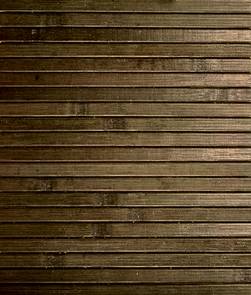

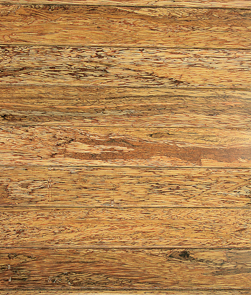

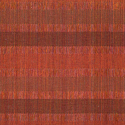

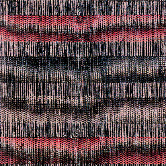

1. Обои коллекции Cane Sand (Omexco) из тонких окрашенных ламелей тростника, наклеенных на бумажную основу.

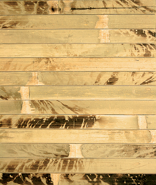

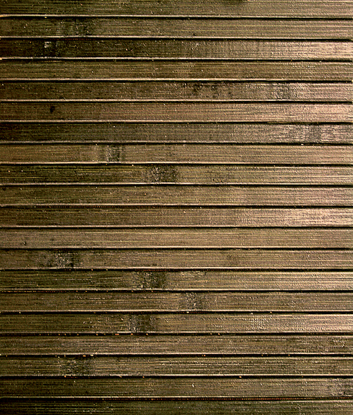

2-4. На обоях с растительным декором видны неровности плетения, различия в цвете, говорящие о природном происхождении.

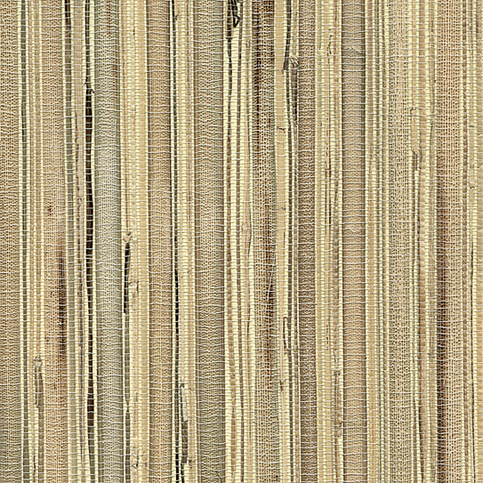

На основу обоев, выполненную из прочной бумаги или флизелина, наклеены различные волокна- джута, маранты, сизаля, тростника идр. Ширина рулона- 0,6-1м, длина- 5,5-10м. Цена 1 пог. м составляет 250-3000руб. Подробнее узнать об особенностях работы с растительными обоями можно в статье «Приручение экзотики» («ИВД», 2010, N 8).
Природная энергетика Omexco Ценителей этнического стиля, не имеющего жестких канонов и допускающего смешение разнородных элементов, заинтересует еще более экзотический материал- растительные полотна. Сих помощью оформляют стены, потолки, ниши, мебельные фасады. Бамбуковые полотна собраны из тонких ламелей шириной 4-20мм, надежно прикрепленных к ткани- технической марле. Декоративный слой покрывают прозрачным лаком или лессирующей краской, не скрывающими уникальной текстуры бамбука. Термообработанные ламели при- обретают более темный, насыщенный оттенок и дополнительную прочность.

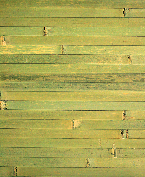

5-8. Вколлекции натуральных полотен Cosca представлены 19 бамбуковых декоров, а также пальмовое и ротанговое полотна.

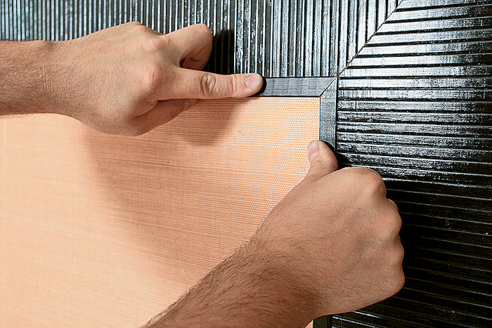

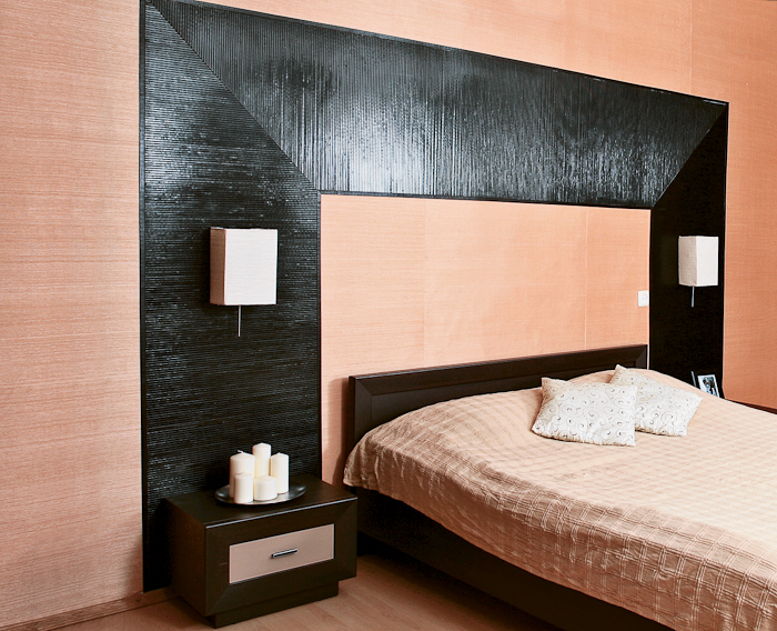

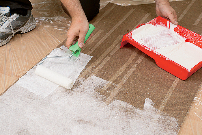

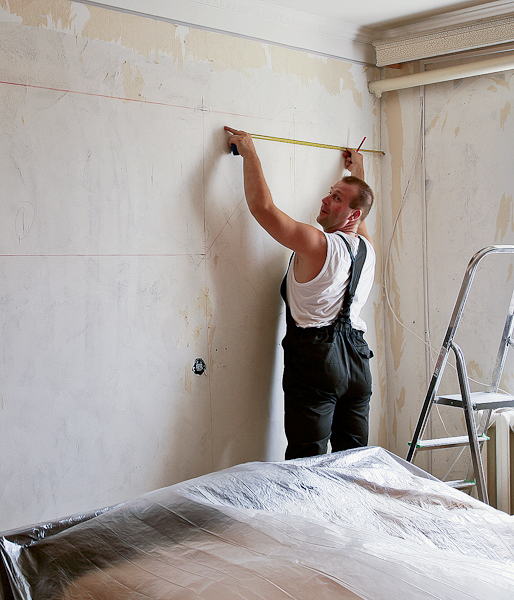

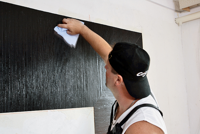

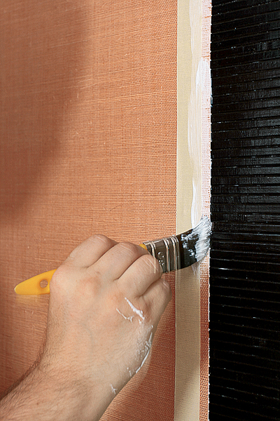

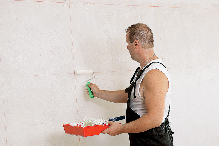

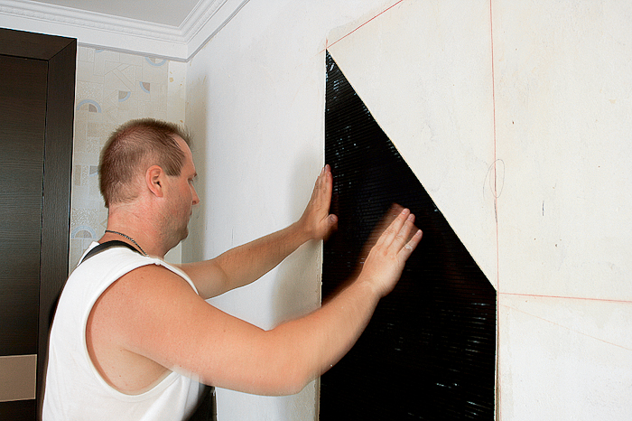

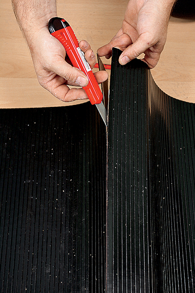

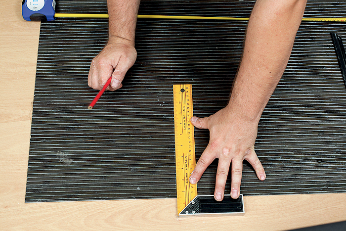

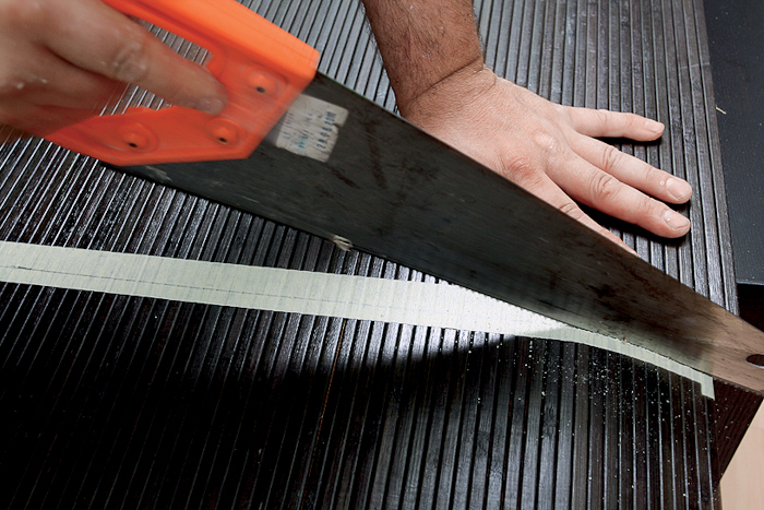

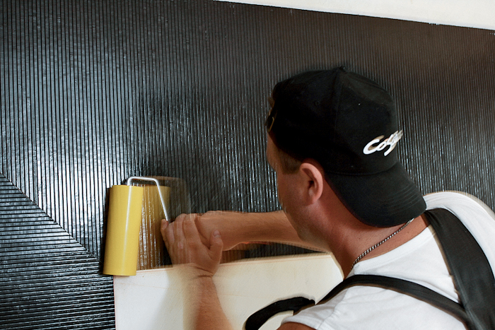

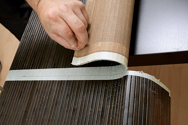

10-22. Стену размечают для будущего портала (10). Заготовки нужной ширины получают, прорезая ножом тканевую основу на стыке ламелей (11). После разметки полотна (12) его фиксируют малярным скотчем с двух сторон, а затем отрезают по длине ножовкой по металлу (13) или электрической дисковой пилой. Материал режут с лицевой стороны, чтобы избежать появления царапин и зазубрин (14). Заранее подготовленную поверхность стены обрабатывают грунтовкой глубокого проникновения Cosca Proff и ждут, пока она высохнет. Контактный клей Cosca Proff наносят на стену (15), а также на обратную сторону декоративного материала (16) и оставляют на 1-1,5ч. Чтобы слой клея был тонким, используют валик с коротким ворсом, поэтому состав не протекает между ламелями на лицевую поверхность. Куски полотна прикладывают к стене как можно более точно (17), ведь в дальнейшем скорректировать их расположение достаточно сложно. Затем их вручную прижимают к поверхности и прокатывают резиновым валиком (18). Выступивший на лицевой стороне клей сразу удаляют влажной салфеткой (19)- когда он полностью высохнет, сделать это будет непросто. Чуть отступив от краев «арки», наклеивают малярный скотч, промазывают полоску клеем (20) и прикладывают кант из бамбуковой ламели (21). Он придает порталу завершенность (22).
