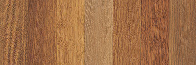

Исходный оттенок красящих составов меняется в зависимости от породы, пористости и твердости древесины
Древесина ясеня приобрела насыщенный коньячный оттенок после термообработки в заводских условиях.
Цвет изменен
по всей толщине верхнего слоя паркетной доски и сохраняется даже после шлифовки

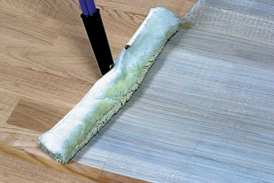

Тонирующий состав втирают в поверхность пола при помощи машины с полировальным кругом

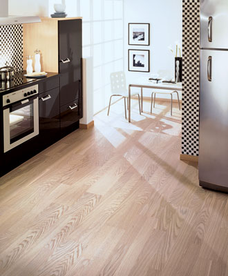

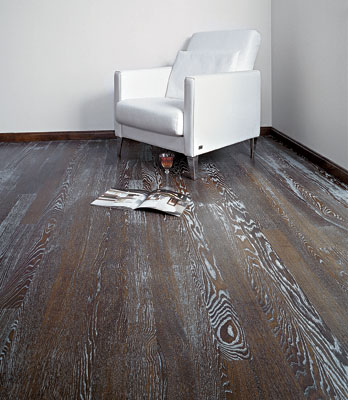

Пол из дуба обработан тонирующим составом с выбеливанием естественной структуры дерева и покрыт лаком
Поверх колерованного лака желательно нанести один или два слоя бесцветного
Надежно закрепленные планки паркета позволяют многократно обновлять защитно- декоративное покрытие
Пол, покрытый цветным лаком,
через несколько лет можно отшлифовать и тонировать по-другому
Колерованный лак делает древесину дуба светлой. Промышленная технология исключает дефекты, возникающие при ручном нанесении цветных составов

Цветное масло наносят на поверхность тонким слоем с помощью кисти, скребка-аппликатора или специальной щетки. Затем втирают в древесину однодисковой машиной, оборудованной полировальным кругом. Излишки продукта удаляют. Чтобы придать полу более насыщенный цвет, после высыхания масла (через 4-12

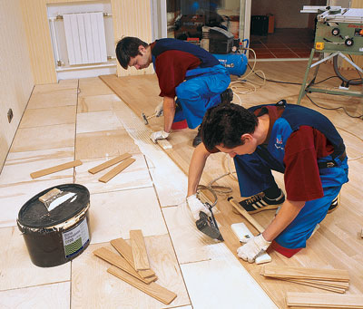

Процесс тонирования пола желательно проводить после завершения всех ремонтных и отделочных работ, за исключением самых деликатных (вроде оклейки стен шелковыми обоями). В
Перед началом работ по тонированию обязательно делают пробу на образце из той же древесины, с аналогичным уровнем обработки или на участке, который будет скрыт мебелью. Дело в том, что окраска напольного покрытия зависит от исходного цвета и структуры древесины, а также от качества шлифовки ее поверхности. Вряд ли стоит рассчитывать на качественный и эстетически привлекательный результат, доверив тонирование пола случайным людям. Нередки случаи, когда из-за неграмотного применения морилок «красочный» слой приходится сошлифовывать. Не владеющие технологией работы с профессиональными окрашивающими системами «мастера» оставляют на полу излишки тонирующего состава, после чего защитный слой лака не ложится на поверхность.

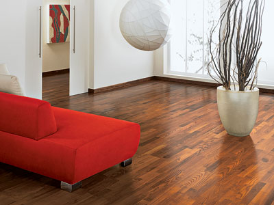

Изменения естественного цвета штучного паркета, массивной и паркетной доски в процессе производства удается достичь разными способами. К
Еще один метод называют пропариванием. Около двух суток заготовки выдерживают в камерах при температуре более 100
Подробности технологии обработки дерева компании держат в секрете. Но потенциальному покупателю знать их не так уж и нужно. Важно то, что защитный слой лака наносится на тонированное дерево в специальных заводских условиях и отверждается он, как правило, за счет ультрафиолетового облучения. В
В
Впрочем, такой вариант имеет свои минусы. Во-первых, выбор оттенков дерева ограничен наиболее популярными с точки зрения производителей. Во-вторых, незначительные неровности пола, которые ликвидируются последующей шлифовкой, в этом случае нивелировать удается не всегда.
