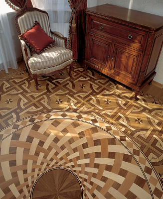

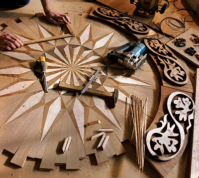

Довольно высокая стоимость художественного паркета отчасти объясняется чрезвычайной трудоемкостью его изготовления Прекрасный пол "ИНТЕГРАФ" Прекрасный пол"КОВЧЕГ-ПАРКЕТ"

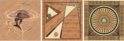

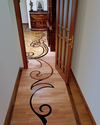

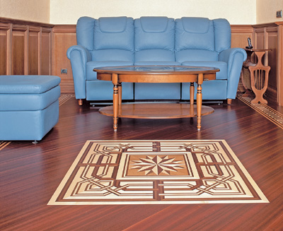

Практически любой рисунок может быть воплощен в "напольной картине" из дерева Прекрасный пол "МИР ПАРКЕТА"

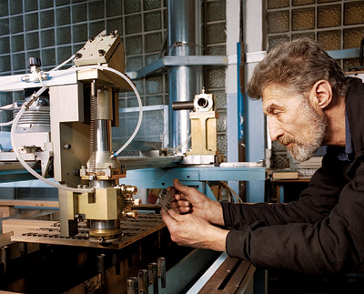

Для изготовления криволинейных элементов применяется лазерная установка или фрезерный станок Прекрасный пол "ИНТЕГРАФ"

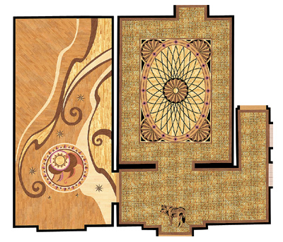

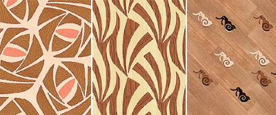

Исходя из плана помещения, дизайнер разрабатывает эскиз паркетного панно, на который накладываются текстуры с сохранением пропорций рисунка древесины Прекрасный пол "ИНТЕГРАФ" Прекрасный пол "ИНТЕГРАФ"

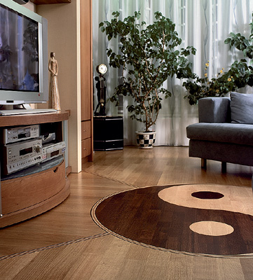

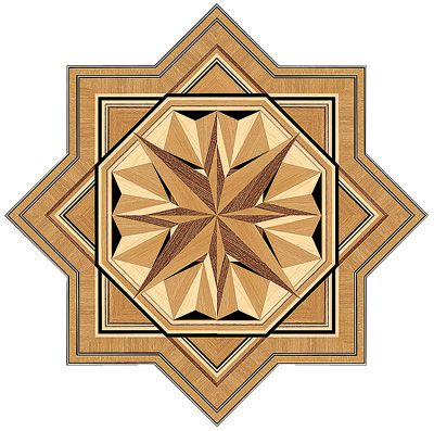

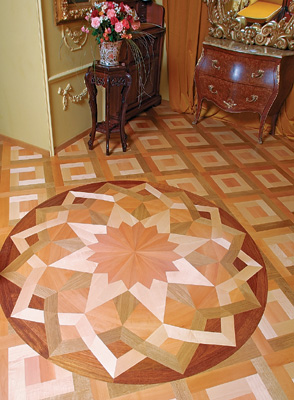

Декоративная розетка украсит полотно штучного паркета Прекрасный пол "ПАРКЕТ-ХОЛЛ" Прекрасный пол "ПАРКЕТ-ХОЛЛ" Прекрасный пол "ИНТЕГРАФ"
Розетка может быть круглой, овальной или многоугольной формы, содержать в себе криволинейные элементы или строгий геометрический рисунок Прекрасный пол "ИНТЕГРАФ"

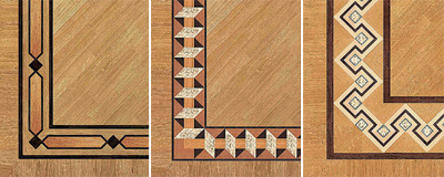

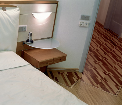

Еще один вид декоративного художественного элемента- так называемый бордюр - может выполнять зонирующую функцию или отделять собой участки пола различной укладки Прекрасный пол "ПАРКЕТ-ХОЛЛ" Прекрасный пол "ПАРКЕТ-ХОЛЛ" Прекрасный пол"КОВЧЕГ-ПАРКЕТ" Прекрасный пол "ЗОЛОТОЕ СЕЧЕНИЕ" Прекрасный пол "ИНТЕГРАФ"

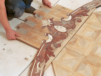

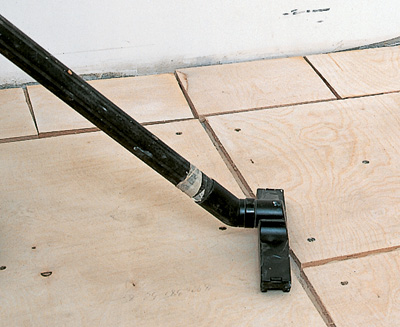

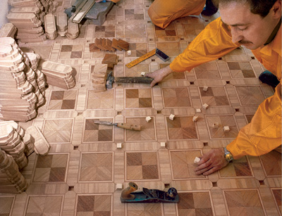

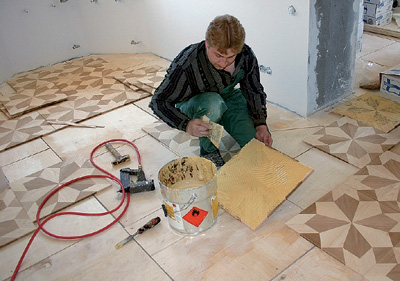

Прекрасный полБазой для укладки паркета чаще всего служит бетонная стяжка, к которой шурупами и клеем крепятся листы фанеры. Затем поверхность нужно очистить пылесосом. Прекрасный пол "МИР ПАРКЕТА"
Модули крепятся к основе на клей

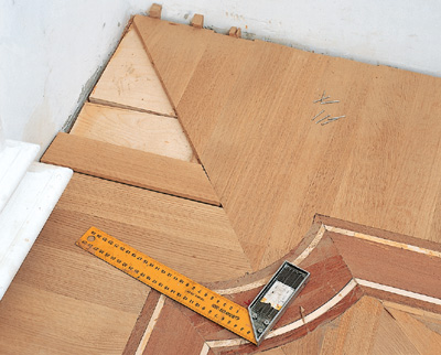

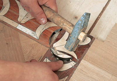

Прекрасный полНекоторые детали паркетной мозаики (как правило, бордюры или их отдельные элементы) требуют доработки на месте, хотя по возможности этого стараются избегать, так как придется обучать укладчика мастерству резчика Прекрасный полМодули художественного паркетного пола изготовляются с таким расчетом, чтобы максимально облегчить и ускорить монтаж паркета. Но полностью механизировать этот процесс невозможно, это не пазл, который можно собрать без особого труда. Зачастую детали приходится подгонять на месте
Прекрасный пол

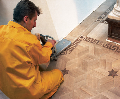

Прекрасный полУгловые сегменты паркетного пола являются своего рода "проблемной зоной". Дорезка и подгонка деталей осуществляются исходя из геометрии каждого конкретного помещения Прекрасный полПосле завершения монтажа готовый пол должен вылежаться. Технологическая пауза (от пяти дней до двух недель) требуется для засыхания клея Прекрасный пол "МИР ПАРКЕТА" Прекрасный пол "МИР ПАРКЕТА" Прекрасный пол "МИР ПАРКЕТА"

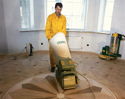

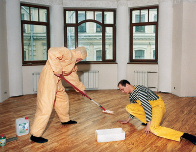

Уложенный паркет шлифуется, грунтуется и покрывается несколькими слоями лака. По завершении всех этих процессов места сопряжения напольного покрытия и стен помещения заливаются специальным герметиком

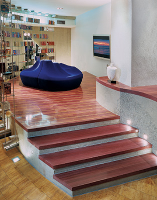

Действительно, зачем нужна эта царская роскошь? В наш напичканный ультрасовременной мебелью и техникой век есть богатый выбор пусть и несколько поднадоевших, зато универсальных «плетенок», «палуб» и «елочек». Или что-то изменилось, и художественный паркет теперь не только дворцовая традиция или выбор людей «определенного уровня»?

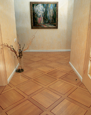

Прежде чем ответить на этот вопрос, необходимо разобраться, что же являет собой это напольное покрытие. Итак, чтобы паркет имел право называться художественным, он должен отвечать, как минимум, двум требованиям. Во-первых, обязательно включать в себя несколько пород древесины разных цветов и фактур, во-вторых, иметь рисунок. Сразу оговоримся: желательно, чтобы он также перекликался с общей идеей архитектурного оформления и дизайна интерьера. Этого можно достигнуть, дублируя в напольной композиции орнаменты потолочной лепнины, фресок, повторяя контуры камина, подиума или бильярдного стола.
Прекрасный пол «МИР ПАРКЕТА«Вопреки сложившемуся мнению, художественный паркет отнюдь не предполагает укладку только во дворце. Существует множество стилей и направлений, которые позволяют гармонично вписать его практически в любой интерьер. Так, для классицизма характерна строгая симметрия и прямые линии. Этот стиль предполагает повторение одного и того же несложного мотива, причем декоративные элементы заимствуются из греческого или римского наследия (например, меандры, орды или дельфины). Наряду с традиционными породами, такими, как клен или ясень, в данном случае может быть использовано красное, черное и розовое дерево, а также светлый клен и ясень, гармонирующие по цвету с облицовкой или покраской стен. Стиль деко отличает отсутствие пышности, спокойная и сбалансированная цветовая гамма и вместе с тем насыщенность традиционной атрибутикой различных этнических культур. Характерная для него контрастная цветовая гамма черного и белого, терракоты и сине-фиолетового осуществима благодаря разнообразию натуральных сортов древесины, которыми располагают современные паркетчики. Для создания художественных напольных полов применяется более 60 пород от практически белых до непроницаемо-черных.
Впоследнее время широкое распространение получил некогда забытый стиль ар нуво, более известный широкой аудитории как модерн. Для него характерны плавные, изогнутые линии, асимметричные цветочные композиции, изображения женских фигур в развевающихся одеждах ит.д. Лиловые и фиолетовые оттенки, присущие этому стилю, могут найти свое выражение в деревянных элементах, выполненных из древесины амарант, которая отличается насыщенным фиолетовым цветом.

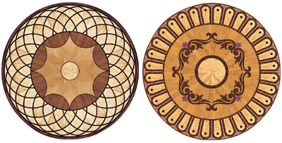

Розетки и медальоны

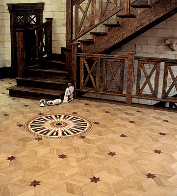

Прекрасный пол "ИНТЕГРАФ"Тем, кто устал от однообразия и вместе с тем не хочет или не может делать из своего жилья дворец, имеет смысл порекомендовать розетку (медальон). Это, как правило, уже готовый к укладке декоративный элемент круглой, овальной, квадратной или многоугольной формы, который может заключать в себе строгий геометрический орнамент, богатый растительный рисунок, изображение животного или мифологический сюжет. Выполненная по заказу, розетка способна нести на себе любимый рисунок, фамильный герб или даже портрет владельца. Чаще всего ее располагают непосредственно под люстрой или обозначают таким образом некий зональный центр помещения. Стоимость подобного декора варьируется обычно в пределах $300-1000. Его размеры практически не ограничены, но наиболее распространены модели диаметром около 1м. Розетка может быть собрана на стеклохолст или иметь под собой щитовую основу (фанеру, столярную плиту). Кроме того, детали медальона иной раз склеиваются между собой- в этом случае подосновы не требуется вовсе.
При подборе такого элемента декора следует обратить особое внимание на толщину массива ценных пород. Очевидно, что розетка должна прослужить, как минимум, столько же, сколько и фоновый материал. Если штучный паркет, окружающий розетку, имеет толщину 15мм, слой износа (от поверхности до соединительной шпонки) составляет 7мм. Это значит, что толщина декоративного слоя розетки тоже должна быть не менее 7мм. Нужно заметить, что теоретически розетку можно врезать даже в готовый, уже прослуживший некоторое время паркет, хотя подобных решений следует по возможности избегать. Никто не даст вам гарантии, что бывшая в эксплуатации древесина охотно примет в себя новые включения и при этом не пойдет трещинами. Сэстетической точки зрения тоже не все может получиться хорошо: новый, сверкающий лаком медальон на, возможно, уже потемневшем и несколько изношенном напольном покрытии будет выглядеть чужеродным.

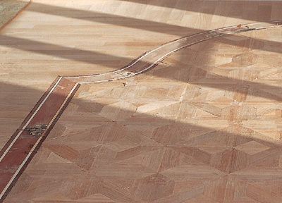

Декоративный бордюр
Это еще один экономичный вариант украшения паркетного пола- прямо- или криволинейный декоративный элемент, уже готовый к укладке. Впрочем, подобной деревянной «тесьмой» вполне можно украсить и обычное однообразное полотно штучного паркета. Традиционно бордюры располагают по периметру помещения, выделяя его «ковровую» часть, или же вдоль фасада мебели, также они могут очерчивать функциональные зоны жилого пространства или фрагменты пола различной укладки. Бордюры, как правило, не имеют под собой основы, их детали скрепляются друг с другом посредством клея. Но, как и в случае с декоративными розетками, они могут быть собраны на стеклохолст, фанеру или столярную плиту. Длина одного фрагмента варьируется от одного до полутора метров. Такая частая нарезка требуется, чтобы «доска» не ломалась под собственным весом.
Выбор фасонов декоративных бордюров очень велик- от линейных, набранных из двух-трех сортов дерева, до орнаментальных, включающих в себя сложные криволинейные составляющие. Единственное, о чем нужно помнить, выбирая такой декор,- это его габариты. Паркет- не картина на стене, мы смотрим на него с высоты собственного роста, из-за чего бордюр шириной 7-10см просто не будет "читаться". Оптимальным считается 15-20см. Цена находится в пределах $20-100 за 1 пог. м.

И, наконец, адаптировать пол к конкретному интерьеру можно с помощью штучного паркета с фигурными цветными вставками. Впланку в технике маркетри (на всю глубину массива) или методом интарсии врезается фигурная вставка из других пород древесины. Это позволяет получать долговечные рисунки, которые прослужат так же долго, как сам паркет, и станут изюминкой любого интерьера. Планки с изображением улитки, морского конька или раковины- идеальное решение для комнаты ребенка. Апри оформлении спальни, гостиной или столовой можно "разбросать" по полу цветы, кофейные зерна или ноты, заставив интерьер звучать по-новому. Десяток подобных "штучек" ценой $6-8 едва ли ощутимо скажется на стоимости напольного покрытия в целом, но вместе с тем поможет внести в него живость и разнообразие. Изготовлением подобных декоров в России в настоящее время занимаются, в частности, компании «КОВЧЕГ-ПАРКЕТ», «ПАРКЕТНЫЙ МИР» и «ЯНТАРНАЯ ПРЯДЬ», выполняющие детали в технике маркетри (об этом речь пойдет ниже).

Существует несколько основных, исторически сложившихся техник создания художественного паркета, заимствованных у краснодеревщиков. Первая, маркетри, предполагает комплектование рисунка из отдельных сегментов на всю глубину напольного покрытия. Эта своеобразная деревянная мозаика отражает основной способ, каким изготовляется подавляющее большинство цветных паркетных полов. Еще один метод, интарсия, предполагает вставку художественных элементов в уже готовый пол, но не на всю глубину массива, а лишь на ее часть. Внастоящее время этот способ практически не используется. Основная проблема состоит в невозможности обеспечить необходимую прочность сцепления базового покрытия и закладываемого элемента. Такая поверхность слишком восприимчива к механическим воздействиям и не выдерживает испытания временем.
Художественный паркет может включать в себя не только деревянные составляющие. Всостав декоративного напольного панно порой входят, в частности, металл, перламутр или янтарь. Такая техника (надо заметить, весьма недешевая- один элемент включения обойдется заказчику минимум в $50) называется инкрустацией. Выбирая этот декор, следует учитывать, что металл (обычно алюминий, бронза или медь) создает определенные трудности при шлифовке, а перламутр ее просто не перенесет, так что после первой же реставрации пола жемчужные вставки придется заменить. Нужно отметить, что ранее существовал и четвертый метод- так называемое графье. Вэтом случае в вырезанный вручную желобок на поверхности уложенного покрытия затиралась особая темная смола. Базовый паркет, создававший фон, имел, как правило, неброский рисунок и нейтральную окраску, а черные линии создавали на нем замысловатые узоры. Увы, сейчас эта технология утрачена, и остается лишь надеяться, что когда-нибудь изысканная гравировка по паркету будет возрождена.
Сотворение шедевра
В XVIIIв. крепостной мастер мог уложить за год всего несколько квадратных аршин паркета. Он вручную вырезал деревянные плашки, варил клей из кожи осетровых рыб и использовал инструменты собственного изготовления. Внаш динамичный век мы не можем позволить себе ждать столь долго, да и прогресс за последние несколько столетий ушел далеко вперед. Однако создание художественного напольного покрытия- процесс по-прежнему длительный и может занимать от нескольких недель до 2-3месяцев. Разработку дизайна будущего "шедевра деревянного зодчества" начинают, исходя из плана помещения. Вслучае "новостроя" наиболее разумным решением будет начать работу над проектом еще до возведения межкомнатных перегородок, имея только поэтажный план. При создании эскиза напольного покрытия учитывается не только форма будущей комнаты, но и планируемая расстановка мебели, ее дизайн, цветовая гамма и даже характерные особенности человека (известен случай, когда заказчице подбирали сочетаемость пород древесины в соответствии с гороскопом друидов). После того как создан эскиз или выбран уже имеющийся рисунок (фирмы, занимающиеся художественным паркетом, как правило, предлагают довольно богатый выбор готовых решений), художник исполняет этот же рисунок в акварели, чтобы заказчик мог получить некоторое представление о цветовой гамме будущего панно. Затем картинку сканируют и с помощью компьютерной графики накладывают на нее текстуры дерева с сохранением реальных пропорций рисунка. Это изображение является практически фотографией будущего пола и дает достаточно полное представление о том, как будет выглядеть паркетное панно. Иногда, если речь идет об очень сложных и масштабных работах, возможно изготовление образцов- небольших (30-50 см2) фрагментов паркета.
Далее, когда дизайн-проект уже утвержден, следует составление сметы и договора, а затем происходит запуск заказа в производство. На объект детали поступают в стадии высокой заводской готовности, и только незначительная их часть может быть скорректирована на месте.
Зачастую на художественных паркетных полах можно встретить так называемые лекальные рисунки, состоящие из деталей сложных криволинейных форм. Очевидно, что для их изготовления необходимо спецоборудование. Это может быть многокоординатный фрезерный станок или же лазерная установка. Последняя предполагает бесконтактную резку, точнее, испарение материала под воздействием высоких температур (1500-2000С). Естественно, что при такой обработке боковая кромка элемента обжигается. Поврежденный слой древесины может составлять 0,3-1мм. Распознать деталь, вырезанную с помощью высокотемпературной плазмы, можно по темному контуру, который очерчивает ее подобно тонкой карандашной линии. Возможно, в случае со светлыми сортами дерева это и может сыграть некую декоративную роль, но все-таки важно помнить, что обжиг не лучшим образом сказывается на качестве древесины.
Резка на фрезерном станке такой проблемы не создает, однако обходится производителю несколько дороже лазера (впрочем, на конечную цену изделия это никак не влияет: паркет, вырезанный как лазером, так и механическим путем, стоит приблизительно одинаково). Очевидно, что схема крепления «паз-гребень», которая служит для сборки различных «палуб», «елочек» и «квадратов», в случае с лекальными формами не имеет смысла. Необходимую прочность художественной укладке сообщает клеевое соединение деталей паркета с подосновой из водостойкой фанеры и пристрелка гвоздями в торец.

Хотя разработка дизайн-проекта паркетного пола и его изготовление могут быть начаты задолго до того, как воздвигнуты стены, укладку допустимо начинать лишь тогда, когда все "грязные" и "мокрые" процедуры в виде штукатурных, малярных и клеевых работ позади. Процесс монтажа должен производиться при определенных микроклиматических условиях- температура 17-23С и относительная влажность 40-60%. Надо отметить, что укладка художественного паркета не слишком отличается от работы с его штучным аналогом. Как правило, основанием для укладки служит бетонная стяжка, которая должна быть хорошо выровнена (допустимое отклонение от плоскостности на базе двух погонных метров- 2мм) и высушена. Проверить готовность основания очень легко: после удара молотком на нем не должно оставаться вмятин и трещин.
Но как бы идеально ни была подготовлена стяжка, надежно приклеить паркет непосредственно к ней не удастся. Для максимально прочной укладки используется несколько слоев различных материалов. Во многом наличие того или иного слоя или замена его другим зависит от состояния перекрытия, этажности здания, а также появления на рынке новых, более прогрессивных смесей, лаков, клеев, мастик и подложек. Всамых общих чертах слоеный "пирог", устраиваемый на стяжке, включает:
1) грунт под шпаклевку;
2) саморастекающуюся шпаклевку;
3) грунтовку под клей;
4) паркетный клей;
5) листы влагостойкой фанеры толщиной 12-14мм;
6) грунтовку под клей;
7) паркетный клей;
8) паркет;
9) шпаклевку под лак;
10) лак-грунтовку;
11) лак.
Основой для паркета служит фанера, которую разрезают на квадраты 4040 или 5050см и прикрепляют к тщательно выровненной бетонной стяжке саморезами, предварительно промазав поверхность древесины клеем. Технологические швы между секциями должны составлять 3-4мм. Эти зазоры необходимы для того, чтобы, реагируя на изменения температурно-влажностного режима, куски фанеры не давили друг на друга. Впротивном случае при резких колебаниях они могут приподняться и повредить паркет. Для того чтобы облегчить и ускорить процесс укладки, паркет, подобно ткани, раскраивается на так называемые модули. Как правило, они имеют квадратную форму со сторонами 30, 45, 50 или 85см. Детали модуля могут быть склеены или собраны на столярную плиту толщиной 19мм. Если высота помещения не позволяет пожертвовать почти двумя сантиметрами, сборка осуществляется на стеклохолст или гибкую пленку, толщина которой составляет 3мм. Модули могут быть приклеены и пристрелены гвоздями (последние нужны не для крепежа, а для того, чтобы плотнее прижать деталь к полу), а также соединены с помощью пазов и закладных деревянных шпонок.
Внешнюю отделку паркета (шлифовку, лакировку ит.п.) рекомендуется начинать не раньше чем через 5-7 дней после укладки. Дело в том, что высыхание клея- процесс довольно длительный. При этом содержащийся в клее растворитель способен вызвать некоторую деформацию, да и толщина клеевого слоя может претерпеть изменения. Но затягивать процесс финальной отделки более чем на две недели не стоит, поскольку древесина к тому времени уже начнет впитывать и отдавать влагу. По завершении работ паз между паркетным полотном и стенами заливается герметиком. Поверхность готового пола должна быть безукоризненно ровной и гладкой, недопустимы даже самые незначительные волны, ступеньки и трещины. Паркет должен плотно прилегать к основанию, не прогибаться при нажиме, не качаться и, разумеется, не скрипеть.
