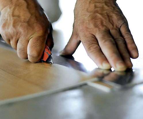

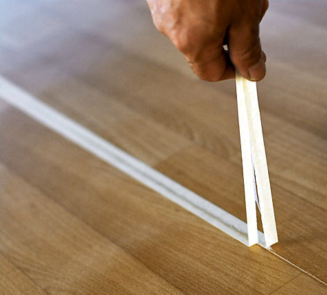

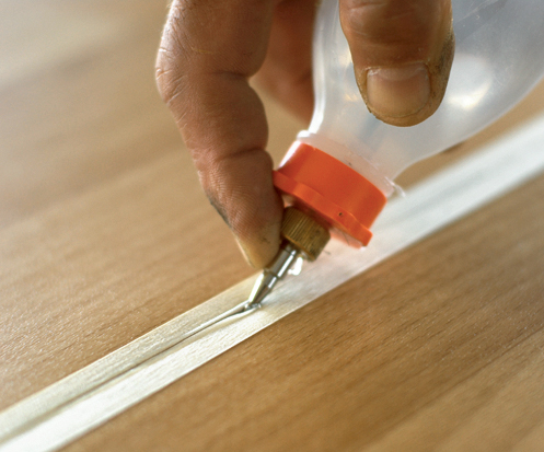

Процесс «холодной сварки» гетерогенного ПВХ-покрытия
Два полотна материала стыкуют (с учетом совмещения рисунка). Чтобы получить идеально совпадающие края, их соединяют с небольшим перехлестом и прорезают точно по линейке (1). Обрезки убирают. Шов проклеивают малярным скотчем, чтобы не оплавить края покрытия. Затем берут клеевой состав в специальном тюбике с иглообразным наконечником, вставляют иглу в шов и, медленно продвигаясь (и разрезая скотч), выдавливают клей (2). Химически активное вещество сваривает полотна. Через 15мин после того как клей схватится, скотч удаляют (3). Когда работа проведена грамотно, шов получается незаметным. Процесс совсем несложный, и, если предварительно потренироваться на ненужных обрезках, осуществить его по силам даже непрофессионалу. Сварку проводят не ранее чем через 24ч после укладки.
