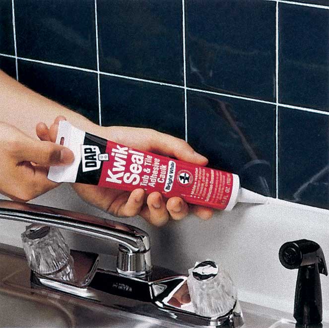

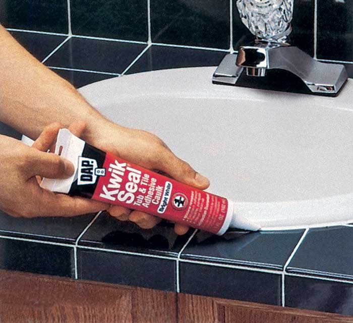

5, 6. Многоцелевой клей-герметик Kwik Seal (DAP) предназначен для применения в ванных комнатах и кухнях. Он склеивает, как клей, и уплотняет, как герметик, обеспечивая водонепроницаемое уплотнение вокруг ванн, раковин, душевых кабин и столешниц. Отвержденный герметик эластичен и долговечен, стоек к воздействию плесени. Его поверхность легко отмыть от загрязнений водой с мылом. Kwik Seal окрашивают латексными Красками.

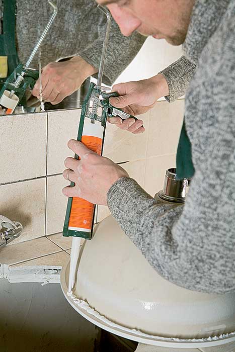

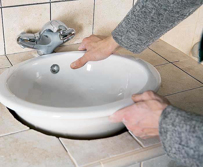

7, 8. Бортик снизу раковины промазывают силиконовым герметиком, используя плунжерный строительный пистолет. Затем чашу устанавливают на подстолье из влагостойкого гипсокартона, облицованное керамической плиткой.

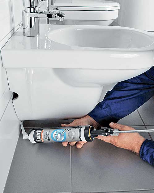

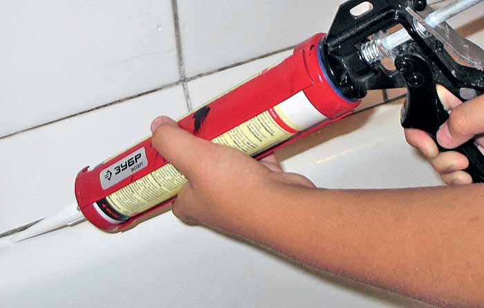

9, 10,11,12. Силиконовый герметик оптимально подходит для уплотнения и надежной изоляции примыканий и швов в условиях влажных помещений. Наиболее ответственные места: ванна/душевой поддон - стена; раковина - стена; пол - стена. Требования к герметизации стыков двух стен, потолка и стены, унитаза и пола менее строги, но и здесь «силикон» не будет лишним.

14. Даже в относительно сухом санузле лучше воспользоваться санитарным силиконовым герметиком, например для обработки стыка унитаза и облицованных керамической плиткой участков стены или пола.
