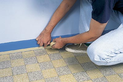

Тщательно очистив пол от пыли, жирных пятен и других загрязнений, защитите край плинтуса ограничительной клейкой лентой (шириной не менее 20мм).

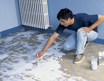

Нанесите на плиточный пол грунтовку, разведенную водой (1л на 3-4 м2), так она лучше ляжет на гладкую поверхность. Если основание пористое, разводить ее не следует. Потом дайте полу просохнуть.

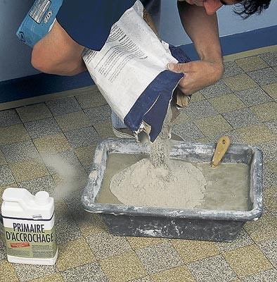

Высыпьте сухую смесь в воду (ане наоборот!) из расчета: 6л воды на 25кг порошка. Для получения однородной массы воспользуйтесь мешалкой (специальной насадкой на дрель). Оставьте готовый раствор постоять 5минут. Использовать его желательно в течение 15-20 минут.

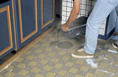

Небольшую порцию раствора быстро распределите тонким слоем на участке пола около 1м2, начав работу от угла, противоположного двери. Одним слоем можно выровнять дефекты от3 до10мм в зависимости от типа сухой смеси.

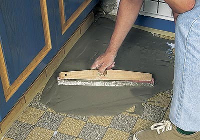

Распределите раствор широким шпателем, затем размажьте стальной гладилкой. Если смесь имеет однородную консистенцию, она растекается ровным слоем практически сама.

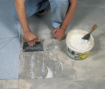

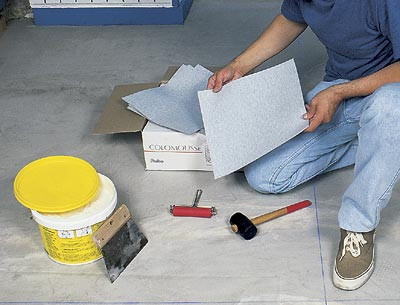

Первая плитка кладется в центре пола по перпендикулярным линиям. Вам понадобится зубчатый шпатель (среднего размера) и обычный- чтобы по мере необходимости «наполнять» или очищать зубчатый. Не стоит намазывать клеем площадь пола, большую, чем поверхность плитки. Даже слегка подсохший клей может образовать наплывы, которые придется в дальнейшем полностью счищать.
Покрытие пола плиткой ПВХ

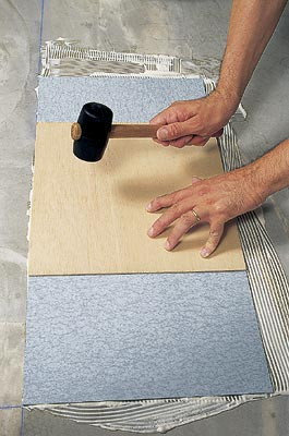

Приложите и выровняйте первую ПВХ плитку, пока клей еще не схватился. Простучите ее от центра к краям резиновой киянкой или прокатайте валиком для краски, на худой конец- кухонной скалкой. Встык кладется следующая ПВХ плитка и операция повторяется.

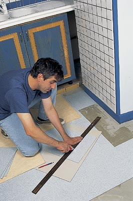

Чтобы не ошибиться при обрезке плиток, размечайте их с лицевой стороны. Режьте специальным ковровым (обойным) ножом, прижимая его к стальной линейке. Делать это будет легче, если ПВХ плитка слегка нагрета феном для волос.

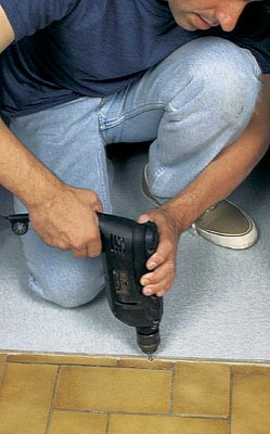

Просверлите отверстия для укрепления порожка, расположив их на одной, предварительно намеченной линии.

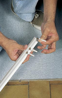

Отрежьте порожек необходимой длины, вставьте в паз крепежные шурупы, навинтив на них дюбеля. Невидимые сверху, шурупы будут крепко держать порожек.

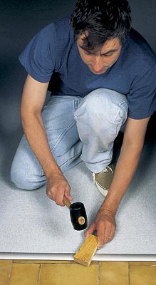

Вставьте их в просверленные отверстия и забейте до упора резиновой киянкой через деревянную прокладку.

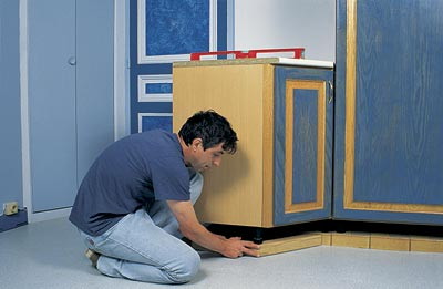

При установке кухонной мебели в последнюю очередь тщательно отрегулируйте ее высоту с помощью подставок подходящего размера.
