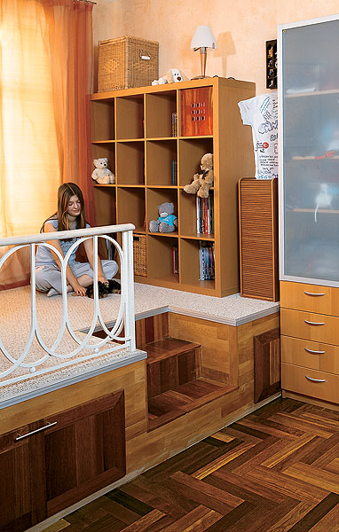

1.Обстановку в детской меняют часто, поэтому при выборе рисунка укладки и цвета паркета следует отдавать предпочтение спокойным фоновым вариантам или же совместимым с интерьерными решениями, разными по форме и цвету. На полу комнаты девочки-подростка- классическая паркетная кладка "двойная елочка".

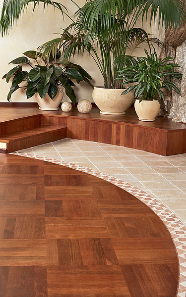

2.Рисунок паркетной кладки- "квадрат". По линии соединения паркета и керамической плитки проложен пробковый компенсатор. Его назначение- нивелировать возможные "подвижки" деревянного пола при изменении влажности и температуры в квартире. Ведь полоска пробки шириной 10мм легко сжимается до 5мм и без потерь возвращается к первоначальным размерам.

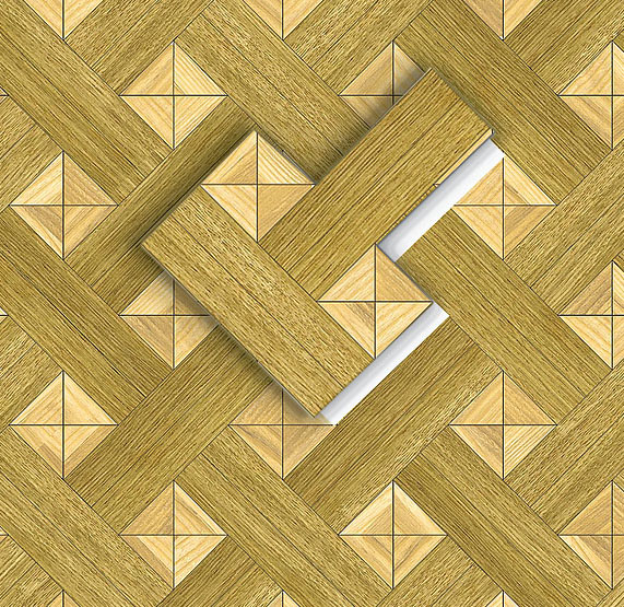

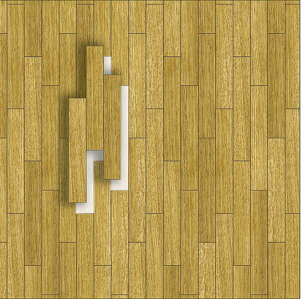

Главный элемент штучного паркета- прямоугольная планка, выполненная из цельного куска дерева. Для надежного соединения планок друг с другом на их боках имеются пазы и гребни. Подобные соединения отсутствуют только у элементов художественного паркета, бордюров, розеток. Требования к характеристикам и качеству паркета задает российский ГОСТ862.1-85 "Паркет штучный". Но, по мнению многих специалистов, он безнадежно устарел. Вдокументе указана толщина: 15мм- для паркетных планок из лиственных пород, 18мм- для более мягких, изготовленных из хвойных. Но последние практически не встречаются, за исключением изделий из лиственницы. Вто же время рынок давно предлагает не указанный в упомянутом ГОСТе паркет толщиной 22мм, предназначенный для помещений с высокой ударной и механической нагрузкой.
Длина паркетных планок, представленных на отечественном рынке, колеблется в пределах 200-900мм. ГОСТ ограничивает этот параметр 500мм, а все, что длиннее, относит к массивной доске, соответственно увеличивая допуски на отклонения требуемых геометрических размеров от 0,2-0,3 до 1мм. Но не бывает правил без исключений. По внутренним нормативам компании "Паркет Холл" (Россия) паркетом считаются планки длиной до 900мм, с сохранением всех паркетных допусков. Специалисты компании утверждают, что современные способы сушки древесины, технологичное производство, высокие критерии отбора способны обеспечить нужные характеристики.
Ширину паркетной планки (60-90мм) чаще всего делают кратной ее длине. То есть 4, 5 и более элементов образуют квадрат, так как именно он является основой многих рисунков. Квадрат получается при сложении четырех планок 30075мм, шести планок 42070 или 45075мм. При этом коэффициент соотношения длины и ширины не должен быть слишком велик. Чересчур длинные и узкие планки смотрятся некрасиво.

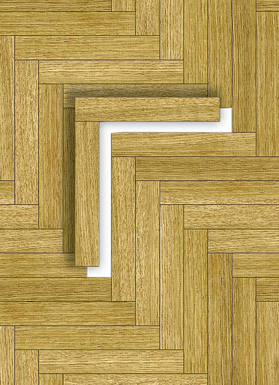

Итак, самый простой рисунок укладки паркета- "палуба". Вэтом случае планки располагают параллельно друг другу по принципу бесконечной доски. Подобный прием давно применяют в кораблестроении и при укладке старинных половиц. Прямая "палуба", когда планки идут вдоль стен,- практически безотходный вариант. Для него рекомендуют приобретать минимум элементов про запас- всего 5%. Однако такой узор довольно монотонен. Существует несколько простых способов оживить подобный пол: использовать древесину с ярко выраженным рисунком и неоднородностью цвета, комбинировать регулярный и нерегулярный сдвиг планок или же выкладывать их по диагонали, за счет чего комната зрительно вытягивается в этом направлении. Намного интереснее пол с чередованием- регулярным, случайным или по заданному рисунку- нескольких пород деревьев, особенно контрастных по цвету. Данные приемы при палубной укладке приближают паркет к художественному. Впрочем, именно «палуба» служит отличным фоном для элементов художественного паркета: бордюров, розеток, декоративных модулей.
Где родилась елочка?
Невероятно популярную во времена Советского Союза "елочку", оказывается, применяли в Европе еще в XVIв. Весьма интересны двойная, тройная укладка. "Французская елочка" из подрезанных и соединенных друг с другом под углом 45 планок характерна для замков Луары, построенных во Франции в XVIв. Сейчас этот рисунок очень востребован при создании винтажных композиций, оформлении интерьеров в старинных стилях. Для усиления эффекта планки паркета подвергают брашированию (прочесыванию железными щетками для удаления мягких тканей из верхнего слоя). Чтобы облегчить работу укладчиков, отдельные производители, например "Заря" (Россия), выпускают паркетные планки с торцевой частью, спиленной под 45 специально для "французской елочки". Ведь подрезка на объекте- это дополнительные отходы и уменьшение прочности из-за нарушения соединения "гребень- паз».

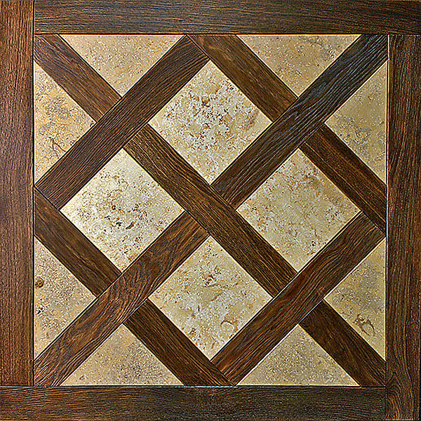

Паркетные композиции, более сложные, чем "елочка", "квадрат", "плетенка", составляют из модулей. Это изготовленные на производстве декоры небольшого размера, чаще всего в форме квадратов (500500мм, до 1200мм). Модули играют роль орнаментальных вставок в обрамлении простой паркетной кладки или являются сборной единицей рисунка так называемого наборного или мозаичного паркета, в котором они повторяются с определенной частотой и очередностью. Комбинации из одного, двух, трех модулей формируют десятки вариантов мозаичных структур. Если использовать разные по цвету и фактуре породы древесины, число узоров значительно возрастает. Причем 1м2 дубового паркета из стандартных модулей отечественного производства всего лишь на 10-20% дороже 1м2 штучного паркета, хотя 1м2 эксклюзивных экземпляров может стоить 5, 10, 20тыс.руб.
KareliaУкладка подобных конструкций менее трудоемка и проходит быстрее в сравнении с штучным паркетом, но при одном условии: идеальной геометрии конструкции. Допуск для квадратных модулей с длиной стороны 400-650мм- соответственно 0,4-0,8мм. Значительные отклонения по длине и ширине приводят к тому, что рисунок смещается, и это сразу бросается в глаза, тогда как различия отдельных паркетных планок (в пределах, заданных ГОСТом), укладываемых на объекте, практически незаметны. Не случайно при настиле модульного паркета предъявляют самые высокие требования к подготовке и выравниванию основания, качеству выполнения самого модуля и профессионализму укладчика. Стоимость укладки модульного (наборного) паркета- от 900руб. за 1м2.

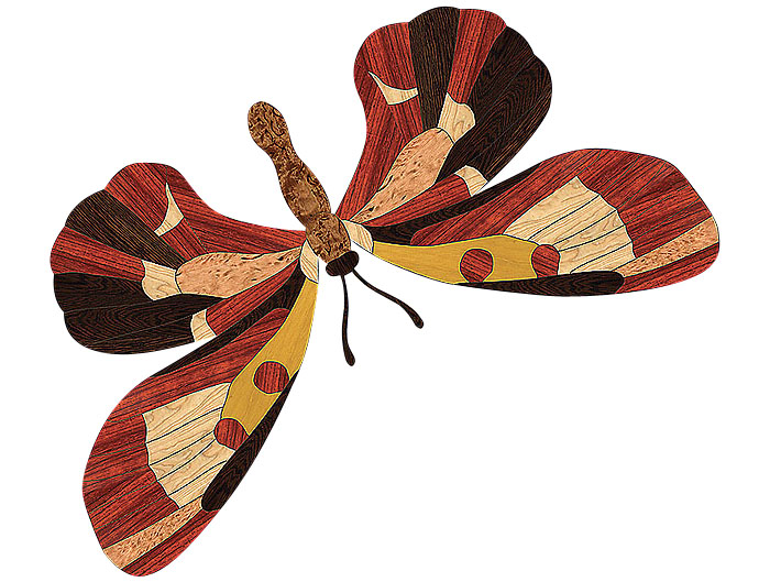

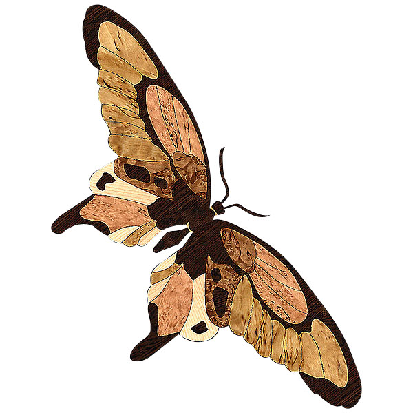

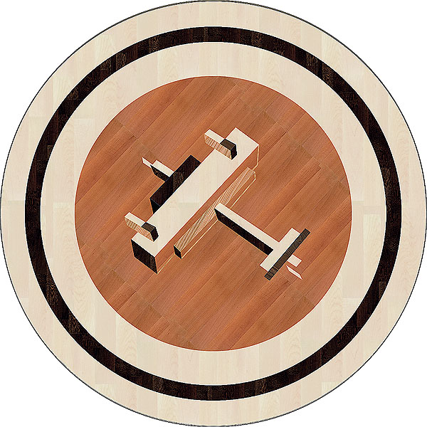

Необычные декоры в виде паркетных планок с фигурными вставками предлагает компания "Ковчег-паркет" (Россия). Цветы, кофейные зерна, фигурки людей и животных выполнены из нескольких пород дерева и врезаны в паркетную планку в технике маркетри на всю глубину. Подобный декор станет изюминкой любых помещений, внесет элемент игры в детскую. Цена одной планки (4507515мм) из дуба- 318руб.

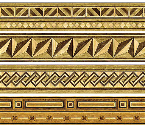

Один из самых распространенных элементов паркетного декора- бордюр. Свое происхождение он ведет от языческих линий, очерчивавших стоянку древнего человека для защиты его от злых духов. Магический круг, внутри которого читал молитвы персонаж повести Гоголя «Вий», тоже можно считать своеобразным бордюром. Формируя комфортную среду обитания, этим же принципам, чаще всего неосознанно, следуют и наши современники.

Бордюр поможет выделить функциональные зоны квартиры, обозначить их границы. Широкая орнаментальная окантовка упорядочивает помещение внушительных размеров, узкая полоска с фризом по контуру стен, наоборот, зрительно увеличивает маленькую комнату. При этом бордюром может стать даже контрастная по цвету паркетная планка, расположенная по периметру помещения. Без сомнения, значительно интереснее сложные орнаментальные композиции, поддерживающие стиль интерьера: правильные геометрические узоры- классический или ампир, цветочные- ар нуво. Акрасота, как известно, требует жертв: разброс цен- 300-5000руб. за 1 пог. м бордюра (без укладки).

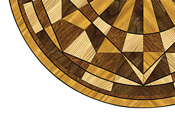

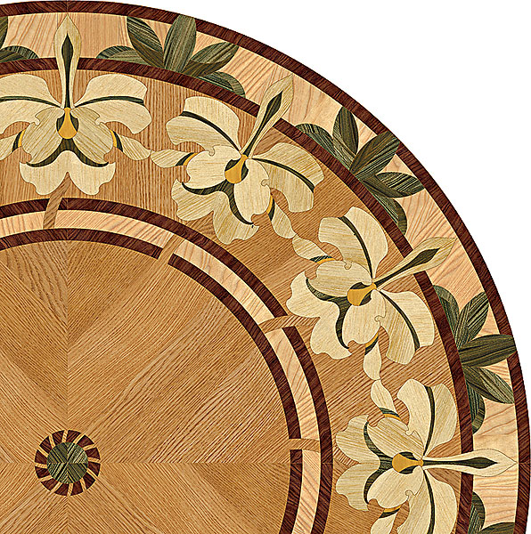

Многоцветную художественную композицию, вписанную в круг, а иногда в овал, квадрат, ромб и прочие геометрические фигуры, с рисунком, набранным из разных пород дерева, называют розеткой. Это наиболее красочный, яркий элемент паркетного пола, и размещают его обычно в центральной части. Цена розеток начинается с 10тыс.руб., но может быть и гораздо выше.
Бордюры и розетки делают на заказ. Так же, как паркетные рисунки, их можно выбрать по каталогу или заказать индивидуальный дизайн, причем толщина декоров должна соответствовать толщине фоновых паркетных планок. Время изготовления в среднем составляет 2-4нед. На стоимость украшений влияют размеры, сложность рисунка и цена используемых пород дерева. Так, светлые элементы могут быть выполнены из клена или карельской березы, которая в 30-40раз дороже.
