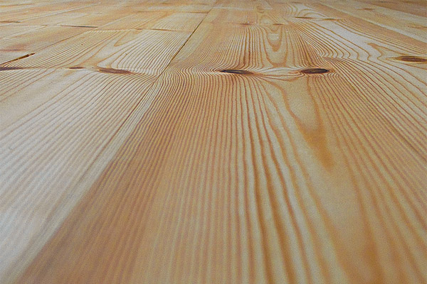

Масло накладывают равномерно, тонким слоем, избыток его все равно не впитается Паркет под маслом Фото А. Игнатовой
Проникая глубоко в поры древесины, масло делает ее более прочной и износостойкой

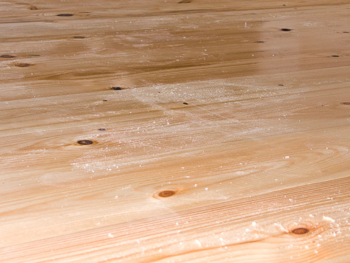

Решили покрыть новый паркет маслом Carls 90 (Bona, Швеция). Каково же было наше изумление, когда вместо красивой и ровной поверхности готового пола мы обнаружили на нем блестящие липкие пятна и катышки! С мастером-отделочником мы расстались, поскольку к нему было множество других претензий. Как теперь исправить положение?
По нашим предположениям, проблемы возникли из-за несоблюдения технологии нанесения масла. Правильный порядок действий таков: паркет начинают покрывать ровным тонким слоем, двигаясь от дальнего конца комнаты к выходу. Затем дают маслу впитаться в дерево в течение 20-30 мин (не более!). Процедуру повторяют до полного насыщения поверхности, хотя обычно достаточно 2-3 циклов. Через 20-30 мин после последнего нанесения излишки масла тщательно собирают хорошо впитывающей, не красящей, чистой хлопчатобумажной тканью. Вероятно, именно эти временные интервалы не смог четко выдержать "мастер". Естественно, по прошествии длительного времени покрытие начало твердеть. Не вытертые с поверхности масляные островки стали липкими, и попытка убрать их привела к образованию характерных катышков. Большие площади (от 40м2) иногда разбивают на отдельные участки и обрабатывают последовательно. Масляные покрытия позволяют это сделать, и тогда граница между фрагментами пола будет незаметна.
Исправить ошибки, допущенные горе-мастером, просто: следует отшлифовать поверхность абразивной шкуркой с зернистостью Р100 или Р120. Затем покрыть пол еще одним слоем масла, излишки вытереть.
