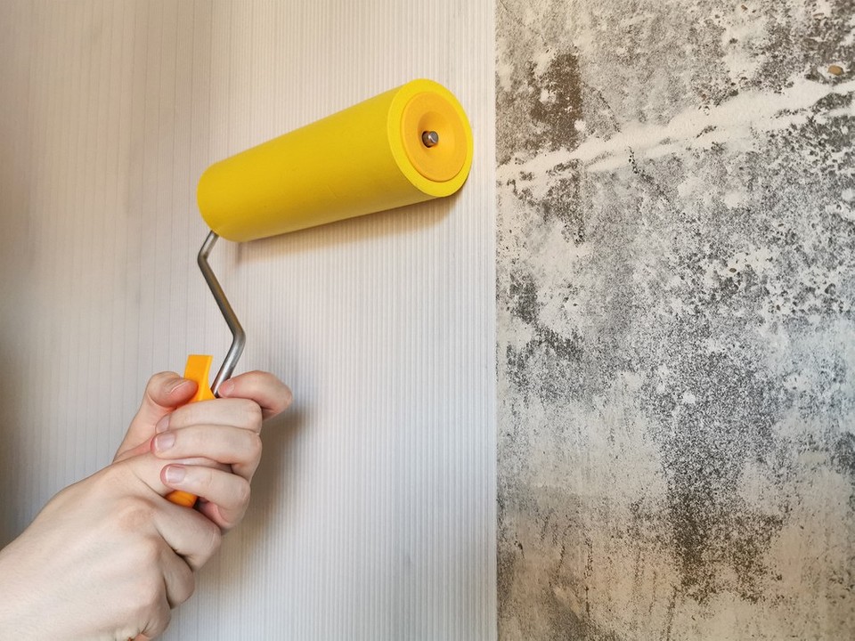

4 Отклеились
Если угол обоев обошел от стены, его можно быстро вернуть на место. Вам понадобится клей и подручные средства. Клей можно купить разный: ПВА, обойный, сварить самостоятельно клейстер из муки. Отклеившийся кусок обоев нужно очистить от соринок и остатков старого клея. Очищайте ту сторону, что будет прилегать к стене, а также стену. После этого небольшой кисточкой или губкой нанесите клеящую основу на обои, дайте пару минут пропитаться и как следует прижмите к стене. Прогладьте отремонтированный участок сухой тканью или валиком. Так не появятся пузырьки и неровности, и уйдут излишки клея.
5 Разошлись на стыках
Когда клеите обои, нужно тщательно грунтовать стены и не открывать окна. Если пренебречь этими правилами, обои разойдутся на стыках. Эту неприятность можно попробовать устранить самостоятельно. Отогните участок обоев у швов, почистите стену и обойное полотно от остатков грунтовки, клея и мусора. После этого можно подклеивать стыки заново. Когда обои «схватились» со стеной, удалите остатки клея тряпкой и погрейте реанимированный участок феном для лучшего сцепления.
