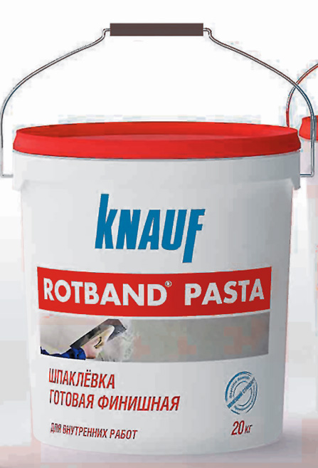

Готовая шпаклевка weber.vetonit LR Pasta ("Сен-Гобен Строительная Продукция Рус") выдерживает не менее десяти циклов замораживания до -40 и оттаивания Отделка стен и потолков

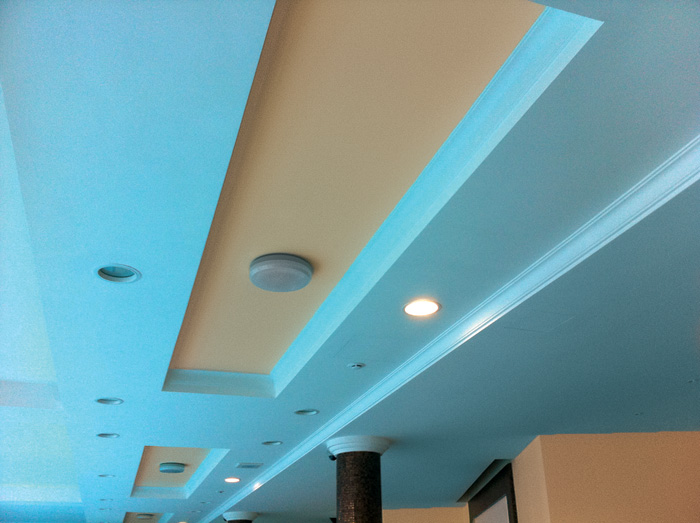

Чтобы встроить в подшивной потолок точечные светильники, его располагают ниже плиты перекрытия минимум на 80 мм. Отделка стен и потолков

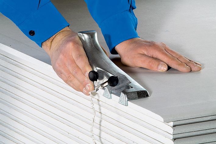

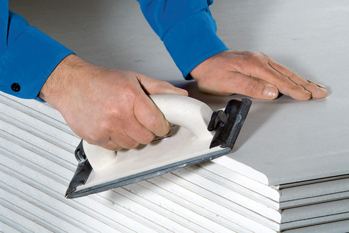

Торцевые кромки разрезанных листов гипсокартона строгают под углом обдирочным рубанком, чтобы получить качественный шов, и удаляют возможные заусенцы. Во время монтажа листов гипсокартона саморезы заглубляют шуруповертом в его тело всего на 1мм.

Павел Белов. Штукатурка "Ротбанд" на гипсовой основе позволяет нивелировать перепады на потолке до 30мм. При одновременном выравнивании потолка и стен можно нанести слой немного толще. Но при больших перепадах использовать этот материал экономически нецелесообразно - проще сделать потолок из гипсокартона.

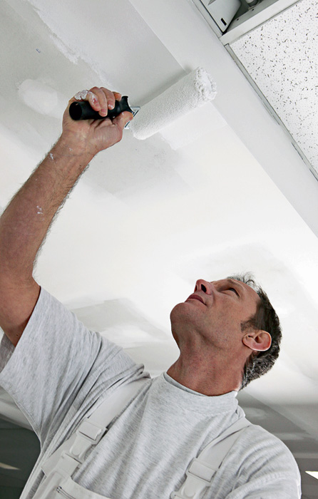

Подготовка потолка к окрашиванию
1. Определяют состояние потолка, объем дефектов и повреждений.
2. Удаляют плохо держащиеся старые отделочные материалы.
3. Выбирают метод выравнивания основания. Значительные неровности нивелируют толстослойным оштукатуриванием, незначительные - финишным шпаклеванием.
4. Подбирают грунт, штукатурку и шпаклевку, совместимые с типом основания, при этом учитывают назначение помещения (сухое или влажное).
5. Оценивают степень влажности основания. При необходимости принудительно высушивают его с помощью тепловой пушки или специальных ламп.

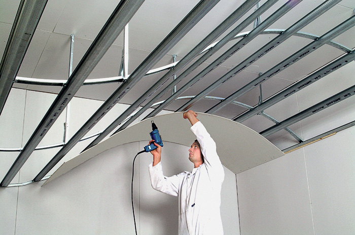

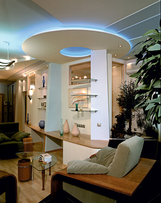

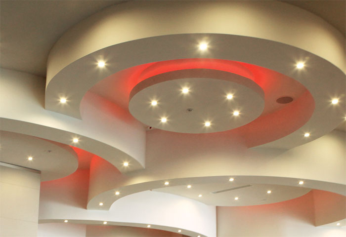

Применение гипсокартона сводит к минимуму неудобные «мокрые» процессы отделки и вместе с тем открывает возможность многовариантных архитектурных решений и даже создания криволинейных поверхностей
Из чего состоит система подшивного гипсокартонного потолка?
Павел Белов.
Два основных компонента подшивного потолка - это листы гипсокартона и каркас из металлического профиля. Мы предлагаем дополнить этот комплект лентой для обработки стыков, шпаклевкой, саморезами, различными элементами каркаса (удлинители, соединители, тяги с подвесами, дюбели). Основная причина рекламаций на потолки - нарушение технологии монтажа, применение дешевых материалов разных производителей. Вэтом случае мы не гарантируем качество конструкции, так как не знаем, где произведены использованные изделия. Купить оригинальную продукцию КНАУФ можно в сетевых магазинах («Леруа Мерлен», «ОБИ»), а также у наших официальных дилеров. Кстати, мы обязываем их правильно хранить материалы.
Какова должна быть толщина профиля для подшивной конструкции с ГКЛ?
Павел Белов.
Все наши комплектные системы: потолки, перегородки, облицовки с использованием ГКЛ, ГВЛ и других листовых материалов - мы проводим на профиле толщиной не менее 0,55мм. Толщина определяется по ТУ завода-производителя. УКНАУФ это 0,57 0,02мм.
Каковы потери высоты потолка с подшивной конструкцией с ГКЛ?
Павел Белов.
При условии, что поверхность потолка идеально ровная, 30мм "съедает" профиль и 12,5мм - гипсокартон. То есть, если не вставлять светильники, он становится ниже всего на 43-50 мм. При значительных перепадах высоты основания потолка потери отсчитывают от самой низкой его точки.

. Слой материала "Ротбанд" на 1м2 при толщине 10мм стоит около 130руб. Стоимость 1м2 слоя грунта - 20-30руб. Цена работ по оштукатуриванию 1м2 - около 300руб. Общая сумма за 1м2 - 460руб.

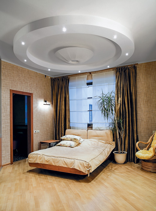

Может потолочная конструкция из ГКЛ иметь криволинейные формы?
Павел Белов.
Да, такая возможность есть. Гипсокартон изгибают вдоль листа. Всухом состоянии этот радиус - не менее 2750мм (при толщине 12,5мм) и не менее 2000мм (при 9,5мм). При радиусах от 2750 до 1000 мм (12,5мм) и от 2000 до 500 мм (9,5 мм) ГКЛ прокалывают, увлажняют, укладывают на заранее изготовленный шаблон и прижимают. После высыхания он сохраняет заданную форму.
