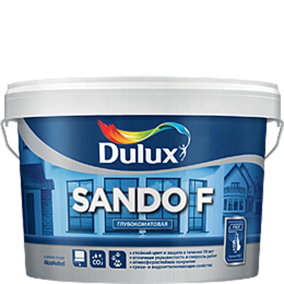

Чтобы предохранить цоколь дома от внешних воздействий, используют природный и искусственный камень, керамическую плитку, пластиковые панели и, разумеется, различные лакокрасочные материалы. Современные краски для этой части строения отличаются высокой стойкостью к механическим воздействиям и мытью, препятствуют проникновению дождевых и грунтовых вод в конструкцию, но выпускают пар изнутри, позволяя ей дышать. Например, Sando F Dulux (Akzo Nobel) образует прочное атмосферостойкое покрытие, устойчивое к воздействию углекислого газа. Состав подходит для окрашивания строений, расположенных вблизи автомагистралей, и, что немаловажно, он образует слой с высокими грязеотталкивающими свойствами. Срок его службы на фасадных поверхностях — до 10 лет (согласно заключению ГБУ Центр «ЭНЛАКОМ» по определению долговечности комплексного покрытия).

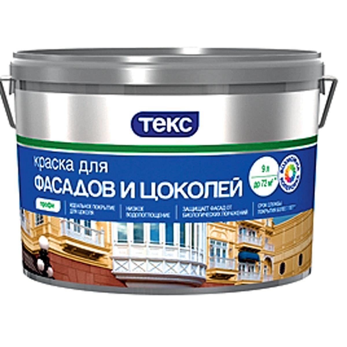

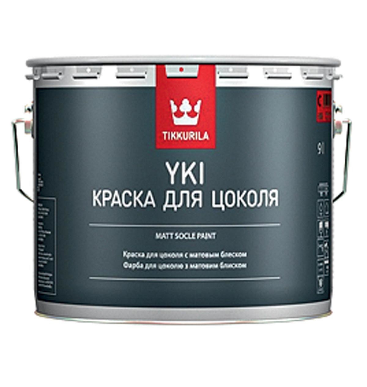

«Краска для фасадов и цоколей» («Текс») защищает бетонные основания от карбонизации (разрушение арматуры, связанное с проникновением в бетон углекислого газа и снижением кислотности материала), предотвращает коррозию железобетонных конструкций, препятствует появлению плесени. И сохраняет эти полезные свойства в агрессивной индустриальной атмосфере. Щелочестойкая краска Yki (Tikkurila) предназначена для окраски бетонных цоколей, оцинкованных металлов и поверхностей из лёгких металлов, а также для волокнисто-минеральных плит. Согласитесь, если покрыть ею не только цоколь, но и водосточные трубы и сливы, здание будет выглядеть гармоничнее. Впрочем, для окрашивания можно подобрать и неспециализированный состав. В этом случае важно учитывать тип основания. Например, бетонный и оштукатуренный цоколь проявляет щелочные свойства, как и цементный раствор, скрепляющий кирпичную кладку. Для поверхностей этого типа подходят любые устойчивые к щелочной коррозии краски с акриловым или силиконовым связующим.

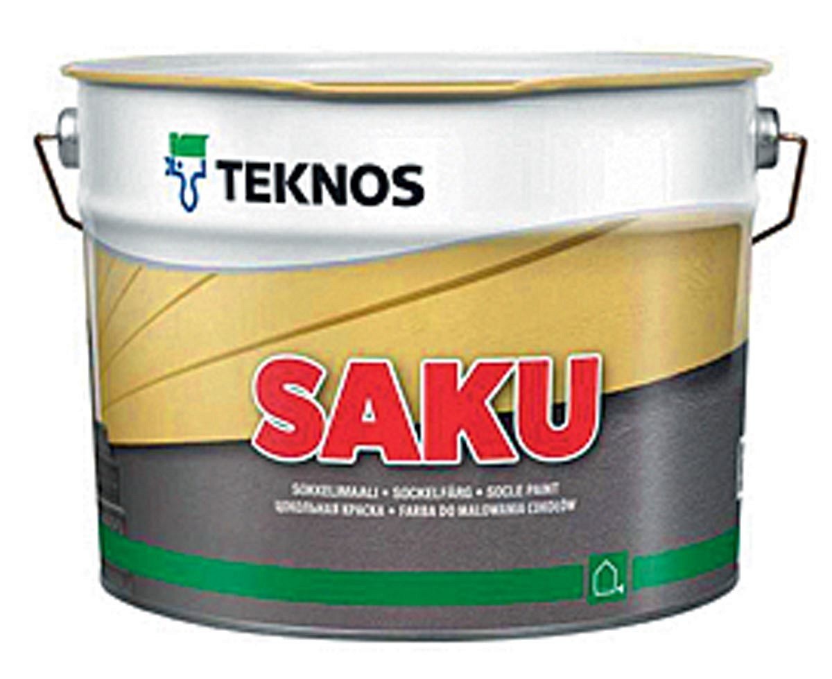

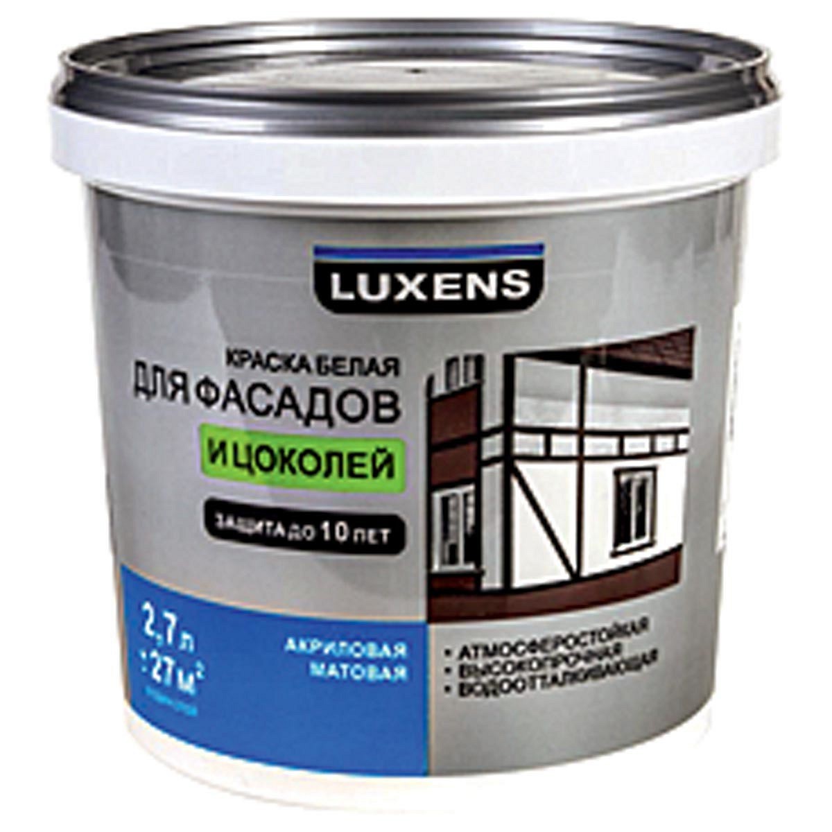

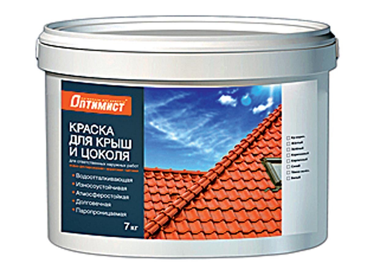

Сравним разные краски для цоколя
Наименование Yki Sando F Dulux Saku «Краска
для фасадов
и цоколей
Профи»
«Краска
для крыш
и цоколя»
«Краска
для фасадов
и цоколей» Luxens бА
Производитель Tikkurila Akzo Nobel Teknos «Текс» ГК «Оптимист» Leroy Merlin
Основа Латексная на акрилатной основе Водно-дисперсионная Водно-дисперсионная Водно-дисперсионная акриловая Латекс акриловый Водная дисперсия акриловых сополимеров
Расход 4–10 м²/л До 14 м²/л 3–6 м²/л 6–8 м²/л 5–6,6 м²/кг 6–10 м²/л
Срок защиты, лет Нет данных До 10 Нет данных Более 7 Нет данных До 10
Упаковка, л 2,7 2,5 2,7 4,5 4,5 2,7
Цена, руб. 1490 1440 1650 865 560 583
