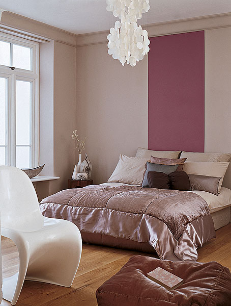

Яркие поверхности кажутся менее агрессивными, если они окрашены матовой краской Осторожно, окрашено!Водоэмульсионная латексная краска для внутренних работ Осторожно, окрашено!Архитекторы Ю.Михайлова, А.Кущенко
