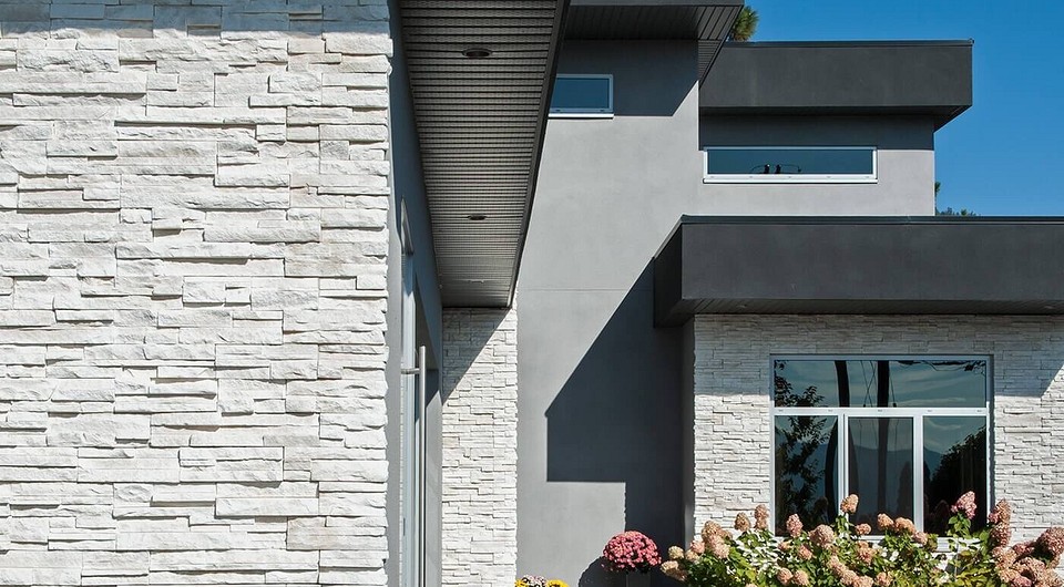

Среди ведущих производителей декоративного облицовочного камня из лёгкого бетона компании Eurokam, KR-professional, White Hills, «Идеальный камень», «Камелот», «Экостоун». Ассортимент каждой из них включает десятки коллекций каменных и кирпичных элементов, различающихся природными прототипами и цветовой гаммой: от белоснежных до угольно-чёрных оттенков. Интересно, что окрас изделий не ограничивается монохромными вариантами. Более естественно смотрятся многоцветные решения, в том числе имитация выцветания на солнце, высолов, выветривания или стёсанной фактуры, а для облицовочного кирпича — эффект состаривания. Такая отделка на фасаде дома органична и привлекательна. А её стоимость колеблется от 790 до 1990 руб. за 1 м², что вполне приемлемо, особенно в сравнении с ценой природных прототипов.

Новый белый цвет облицовочного кирпича популярной коллекции Slimbrick MEGA, включающей шесть оттенков, появился в линейке компании Eurokam. Дело в том, что при облицовке домов востребованы цветовые комбинации. Белые кирпичики, несомненно, придадут свежести оригинальным фасадным миксам. Кстати, подобная отделка — наиболее затратна. Чтобы создать красивый и органичный микс из камней разных цветов, и уж тем более из элементов разных коллекций, различающихся цветом, фактурой и размерами, потребуются мастера высокой квалификации. Большинство производителей декоративного камня порекомендуют бригады, хорошо знакомые с технологией проведения подобных работ.
Учитывая внушительный опыт изготовления и использования облицовочного камня, компании-производители к каждому строительному сезону готовят интересные новинки. Например, специалисты White Hills расширили линейку популярного облицовочного кирпича коллекцией «Торн брик», элементы которой имитируют кирпич ручной формовки размером 21,2 × 6,5 × × 0,6–1,5 см. Их отличают особый неровный край, рельефные наплывы и «морщинки» на лицевой поверхности.
