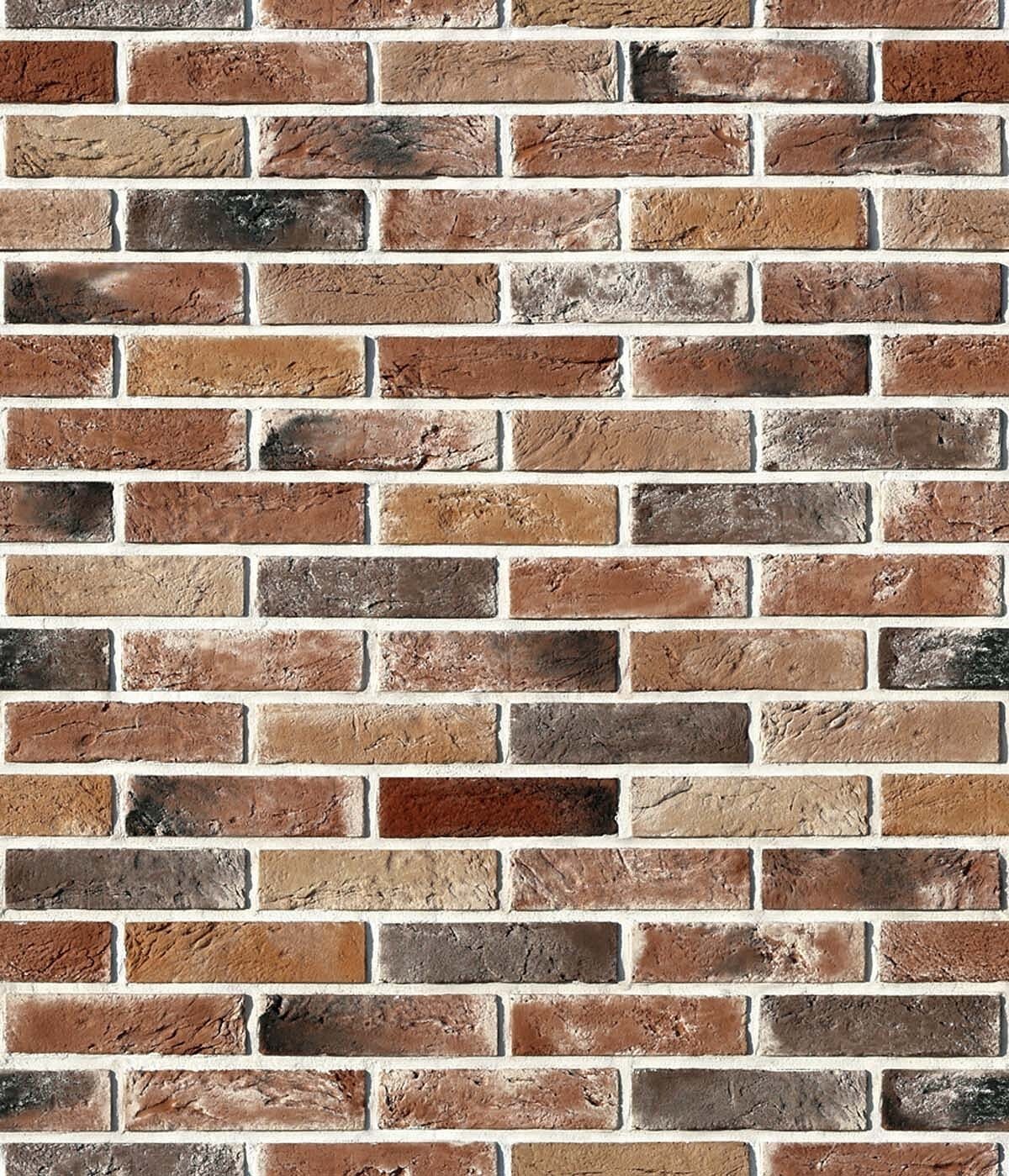

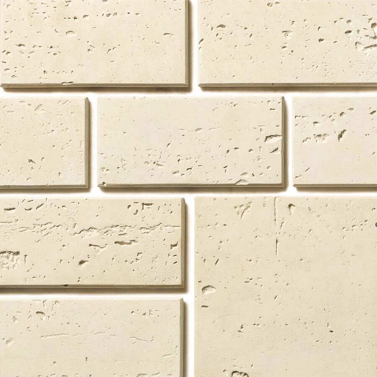

- Желающие визуально раздвинуть границы не слишком просторных помещений могут применить светлые каменные элементы или белый облицовочный кирпич.

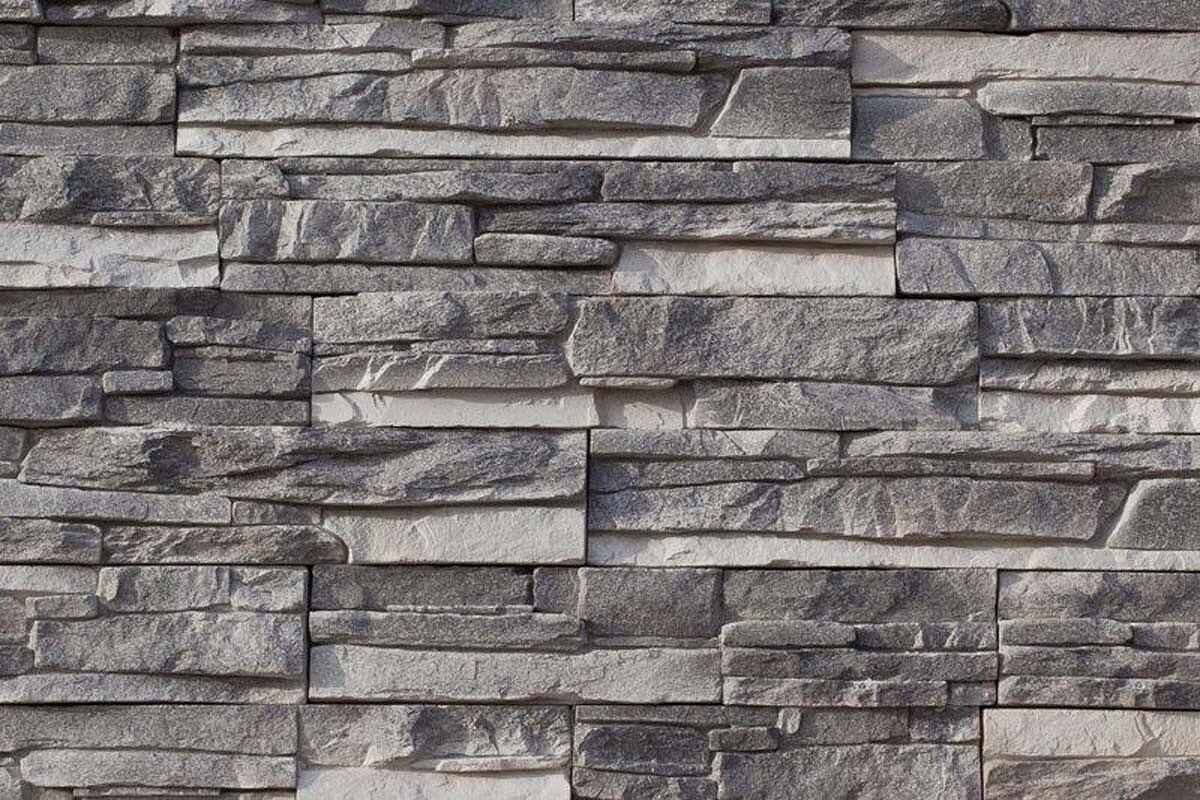

Среди ведущих производителей декоративного облицовочного камня из лёгкого бетона компании Eurokam, KR-professional, White Hills, «Идеальный камень», «Камелот», «Экостоун». Коллекции, предлагаемые ими для внутреннего применения, как правило, включают элементы небольших размеров и толщины.

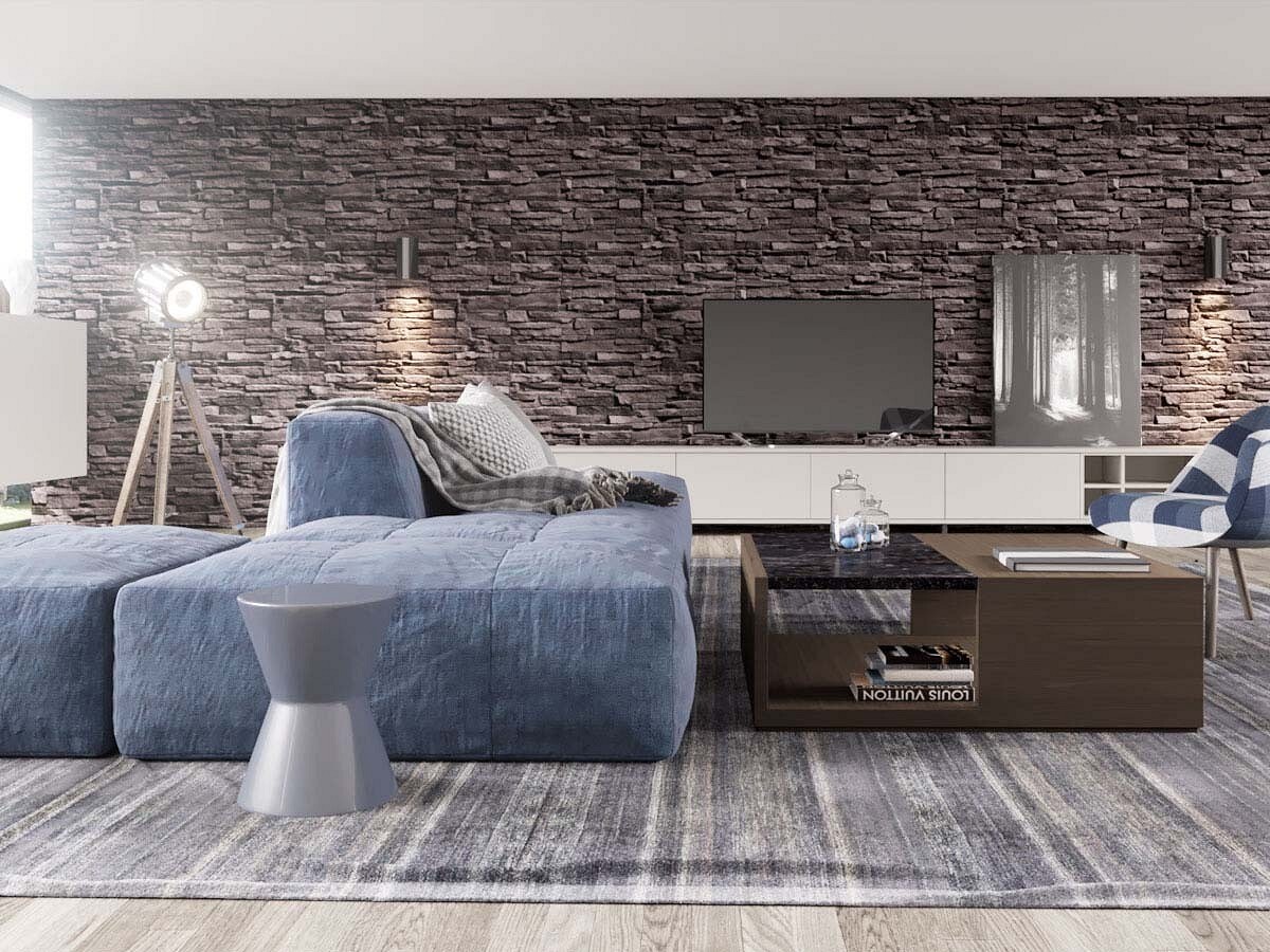

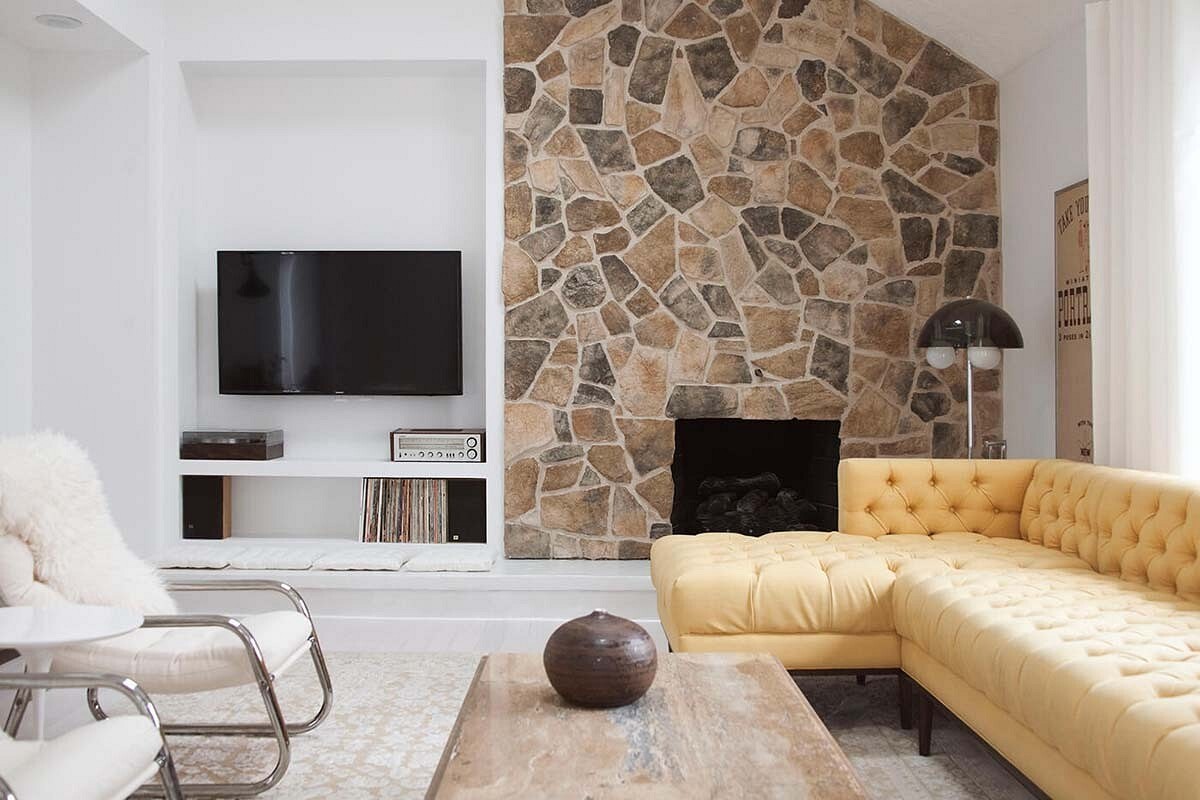

Самые мелкие из них подходят даже для облицовки колонн, арок и других радиусных поверхностей. Однако в просторных гостиных загородных домов найдётся место и крупноформатному фактурному камню .Такой активный декоративный материал, как камень, смотрится более выразительно рядом с однородными поверхностями: гладкими окрашенными стенами, прозрачным стеклом, мебелью строгих форм. Поэтому выстроить интересный интерьер поможет комбинация различных фактур.
Большую роль играет и цветовая согласованность облицовки и её окружения. В слишком пёстром пространстве камень может потеряться. А вот акцентные элементы интерьера, оформленные элементами с неоднородной фактурой, или же гладкие, но с богатой текстурой, например камин с дымоходом, будут выглядеть ярко, колоритно и привлекать к себе внимание.

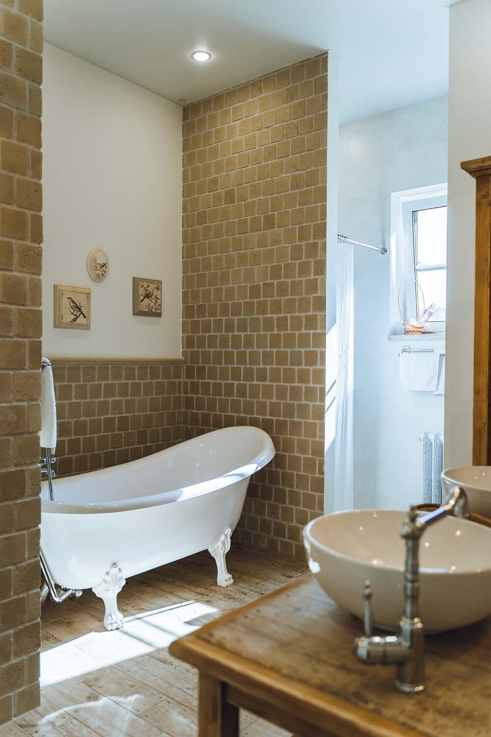

Подобная отделка нецелесообразна около ванны или душа, куда часто попадает вода, и подходит лишь для отдалённых стен. Но, даже выбирая камень для них, проявите осмотрительность и не применяйте «колотые» фактуры с острыми краями, чтобы избежать некомфортных соприкосновений с облицовкой.

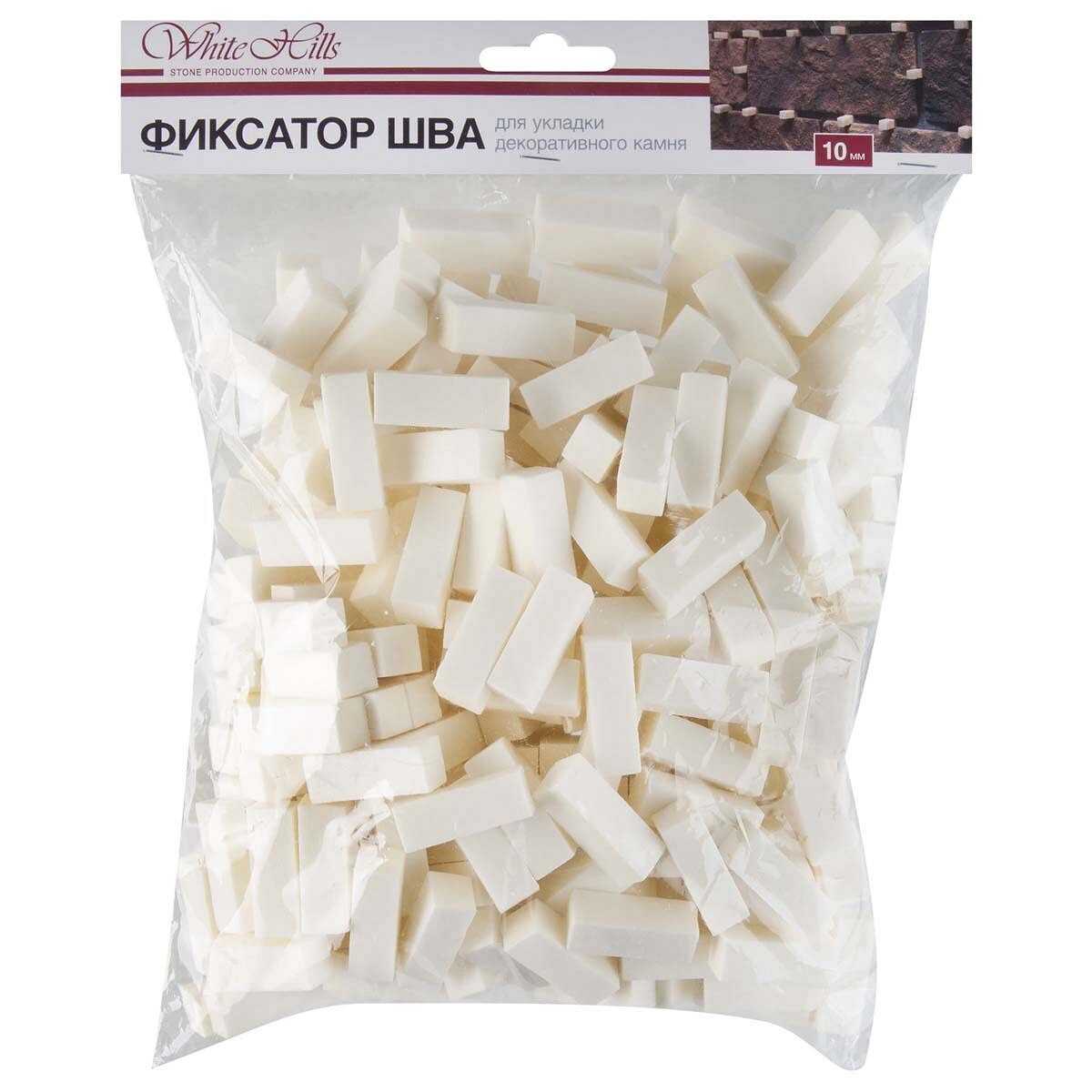

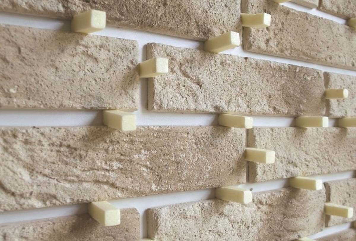

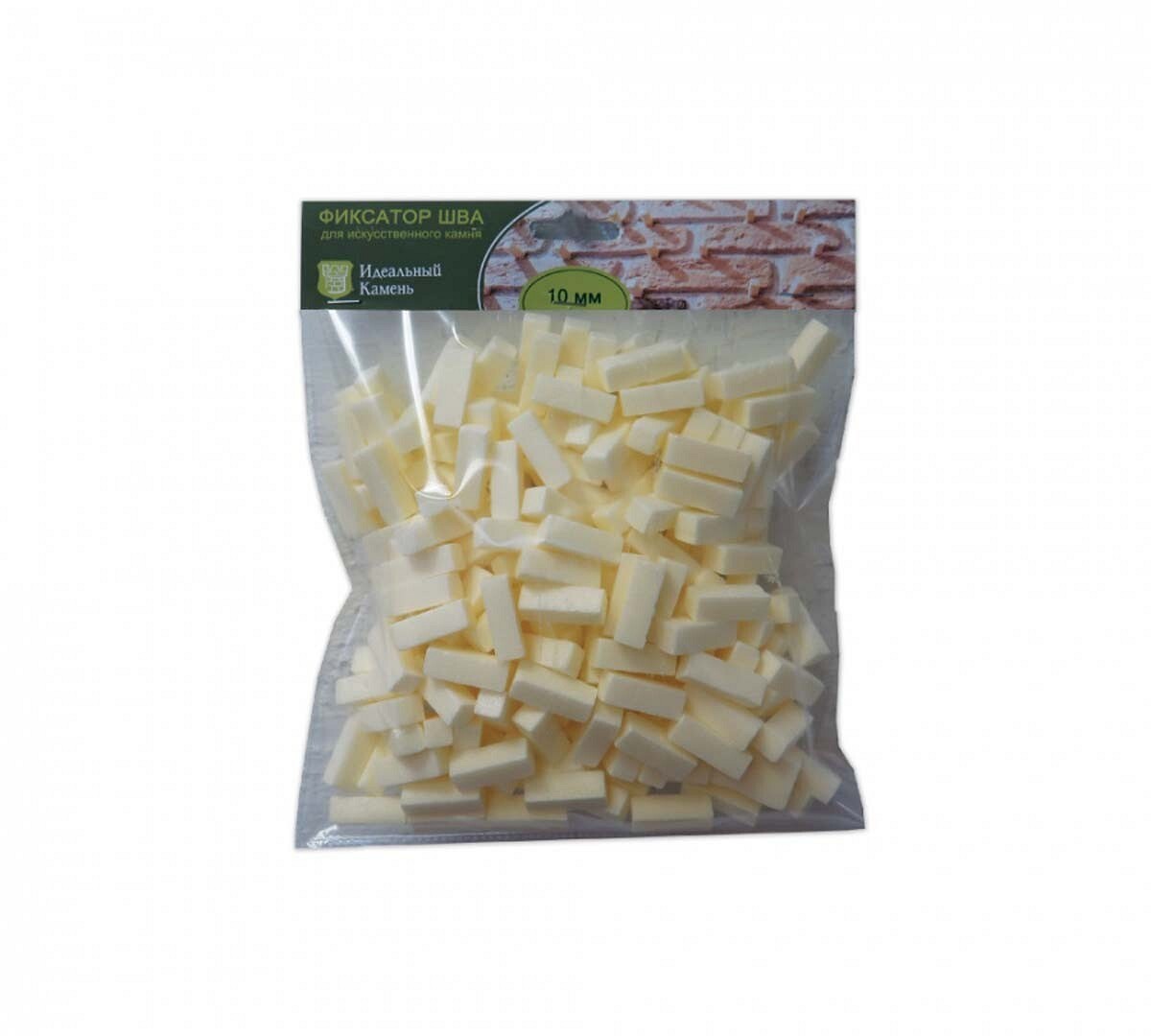

При монтаже декоративного облицовочного камня специалисты рекомендуют пользоваться фиксаторами шва. Эти нехитрые приспособления обеспечат одинаково ровные швы (шириной 10, 12, 15 мм) между отдельными элементами кладки. Изготавливают фиксаторы из экструдированного пенополистирола (ППС). Этот достаточно твёрдый и в то же время эластичный материал допускает многократное использование изделий. После того как клей высохнет, фиксаторы удаляют, а швы заполняют затирочным раствором. Чтобы облицевать поверхность 5–6 м², потребуется около трёх упаковок с фиксаторами.

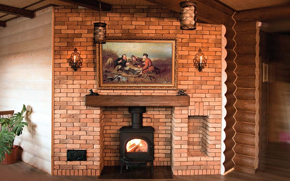

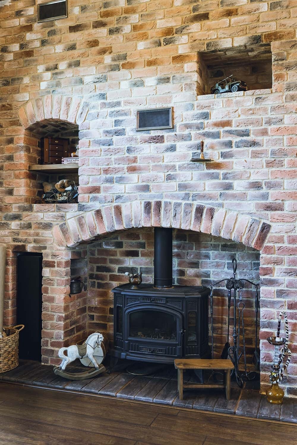

При правильном обустройстве камина его внешние стены не нагреваются выше 60–70 °С. И хотя такую температуру переносит обычный цементный клей, многие производители предлагают использовать в этом случае специальные термостойкие составы, например Keramik Termo (Bergauf), «СуперКамин» (Plitonit), Termix (Ivsil). Поскольку при непосредственном контакте с огнём на искусственном камне, как и на натуральном, может оставаться копоть, допускать подобные ситуации не стоит.
Чтобы придать такой поверхности дополнительные грязе- и водоотталкивающие свойства, её обрабатывают гидрофобным составом, но только тем, который разрешено использовать внутри дома. Это защитное покрытие стоит нанести и на оформленные искусственным камнем стены влажных помещений: зимних садов, бассейнов, ванных комнат.
