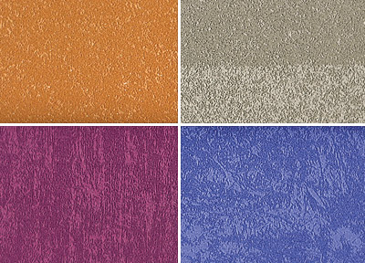

Охота к перемене стен Покрытие с кварцевой крошкой Capaquarz (Caparol) окрашено полупрозрачной лазурью. Она придает поверхности естественное сияние Охота к перемене стен Eco-BorasTapeter Охота к перемене стен Стекловолокнистые обои Swedtex- это тканый материал, нити которого получают из расплава кварцевого песка, извести, соды и доломитовой крошки. Подходят для любых стен Охота к перемене стен Eco-BorasTapeter Охота к перемене стен Рельефное покрытие Lincrusta не боится воды и не требует специального ухода. Его достаточно протирать влажной салфеткой Охота к перемене стенRasch

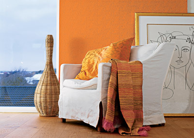

Взависимости от выбора краски обои могут выглядеть матовыми или шелковистыми Охота к перемене стен Swedtex

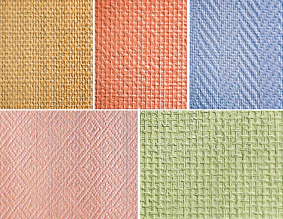

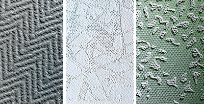

"Рогожка", "елочка", "ромбы"- рельефы поверхности, традиционные для обоев под покраску. Любителям экзотики придутся по вкусу покрытия с необычными визуальными эффектами, а также окрашенные в яркие цвета Охота к перемене стен Основа экологически чистых обоев под покраску ModeVlies (Erismann)- флизелин Охота к перемене стен Erismann Охота к перемене стен Обои Renovaliss Neutro (Italreflexes) благодаря своей толщине (около 2мм) и основе из полиэстера обладают улучшенными теплоизоляционны-
ми и шумопоглощающи-
ми свойствами Охота к перемене стен Стеклообои Jacquard Glasgewebe (Caparol) Охота к перемене стен Swedtex

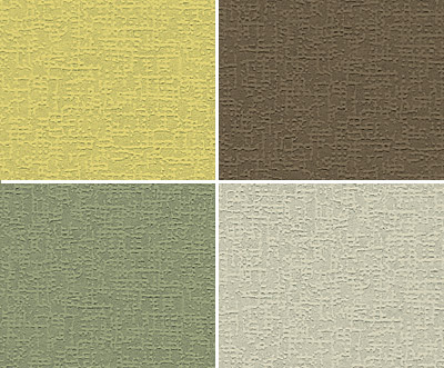

Охота к перемене стен Эти виниловые обои Wallton (Rasch) на основе из флизелина обладают способностью пропускать воздух и влагу Охота к перемене стен Обои из стекловолокна Swedtex биологически нейтральны: они не создают условий для гниения, размножения микроорганизмов и образования плесени Охота к перемене стен Italreflexes

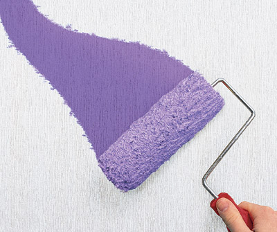

При покраске обоев нужно соблюдать правило: нельзя останавливать работу на середине стены. Ведь если вы начнете доделывать ее, скажем, на следующий день, граница обязательно будет заметна. Лучше докрасить, например, до угла, а уж потом сделать перерыв.
Обои под покраску обычно клеят встык. Если на месте соединения двух полотен выступил клей, его следует сразу убрать влажной салфеткой. Иначе он засохнет. Здесь краска не сможет впитаться и будет казаться более светлой. Вблизи потолка краску наносят на стену кисточкой, а потом сразу же, не дожидаясь ее высыхания, приступают к обработке поверхности валиком, чтобы не была заметна граница высохшего и только что нанесенного слоев.

Каким инструментом лучше красить? Для равномерной обработки всей стены стоит применять мягкий валик. Вэтом случае краска заполнит все неровности рельефа и получится однородный цвет. Если же взять валик пожестче, он закрасит лишь выступающие элементы фактуры, а углубления останутся непрокрашенными. Витоге вы получите поверхность с эффектом "потертости". Ктому же дизайнеры, оформляющие помещения, нередко сами делают валики, которые прокрашивают фактуру частями, создавая нужный результат. Вобщем, технология обработки зависит от художественного замысла.

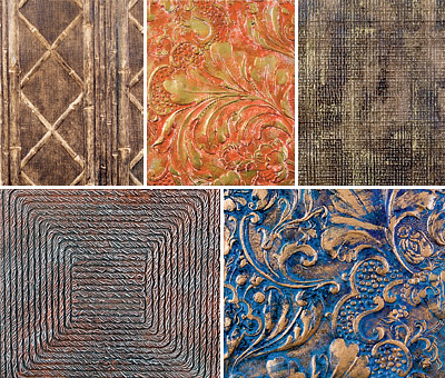

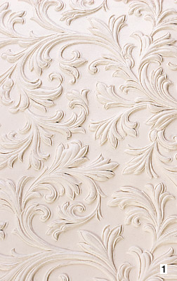

Стеновое покрытие Lincrusta изобретено в 1877г. в Великобритании. Этому декоративному материалу с рельефными рисунками глубокого тиснения присущи красота и элегантность. Всостав Lincrusta входят только натуральные компоненты: древесная мука, воск, мел, канифоль и льняное масло. Покрытие выпускают в виде цокольных панелей размером 10,6 и 0,90,5м или рулонов 100,53/ 0,28м. Со временем материал становится только жестче и прочнее. Вероятно, именно это свойство послужило причиной его использования для отделки стен железнодорожных вагонов. Авот в Букингемском дворце, где стены не подвергаются такому интенсивному воздействию, оно украшает королевские покои уже более 100 лет. Любители изысканных рельефных изображений в стиле викторианской классики, модерна или ценители этнических мотивов найдут применение этому изысканному стеновому покрытию в своих интерьерах. Тем более что художественная роспись, окраска или лессировка превращают его в настоящее произведение искусства.

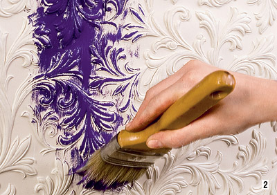

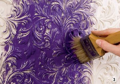

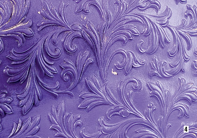

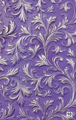

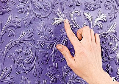

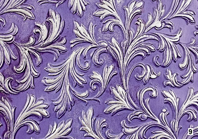

1. Монтаж стенового покрытия Lincrusta по силам любому человеку, который умеет обращаться с обоями. Материал наклеивают на подготовленные поверхности с помощью специального клея.

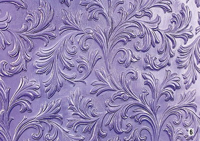

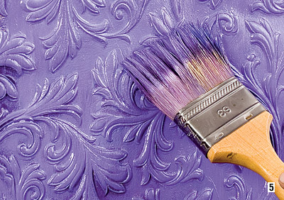

2-5. Окраску Lincrusta начинают не ранее чем через сутки после приклеивания. Для этого применяют масляные краски или акриловые эмали. Если нужно, поверхность предварительно очищают от загрязнений уайт-спиритом. Затем ее аккуратно закрашивают при помощи кисти или валика.
6. Покрытие оставляют на несколько часов, чтобы слой краски высох.

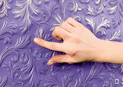

7, 8. Верхние грани рельефа прокрашивают серебряной восковой пастой (она широко используется для отделки молдингов, рам или мебели), равномерно втирая ее в поверхность пальцем или кусочком ткани.
9, 10. Спустя некоторое время красочное покрытие становится весьма прочным, и его уже можно протирать влажной салфеткой.

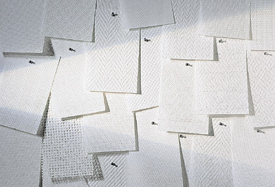

Обычно этот вид покрытия для стен именуют стеклообоями, что на самом деле не совсем верно. Материал изготовляют из стекловолокна тканым способом. То есть, по сути, это ткань. Значит, правильнее называть обои стекловолокнистыми, стеклотканевыми или выполненными из стекловолокна.
Поскольку материал производят указанным методом, он прочнее обоев с виниловым покрытием (и на разрыв, и при механических воздействиях). Обойное полотно не деформируется ни при наклеивании, ни в процессе эксплуатации и к тому же армирует стены.
Раньше обои из стекловолокна покупали в основном для офисов. Это в принципе понятно: покрытие действительно долговечно и прочно, да еще и не горит. Но прежде этот вид обоев не изобиловал разнообразием фактур. Восновном предлагали "рогожку", "диагональ" или "ромбы". Впоследнее время появились дизайнерские серии. Например, на обоях Tassoglass (Швеция) можно видеть морозные узоры, веточки и другие интересные рисунки. Такие коллекции вполне позволительно использовать в жилых помещениях. Стеклообои Capaquarz (Caparol, Германия) имеют структурированную поверхность, покрытую кварцевой крошкой. Естественные отблес-ки света создают весьма необычный декоративный эффект.
На отечественном рынке представлены стекловолокнистые обои фирм Fintex (Финляндия), Swedtex, Tassoglass (Швеция), Caparol, Vitrulan (Германия), Interglas (Австрия) идр. Цена рулона (501,06м) составляет 1335-3000руб. Стеклотканевые покрытия можно, не снимая старого тонирующего слоя, 10-15 раз обрабатывать водно-дисперсионными или акриловыми красками. Они ложатся так плотно, что обои становятся буквально монолитом, твердым и прочным. Клей при монтаже таких обоев наносят на предварительно выровненные стены.
