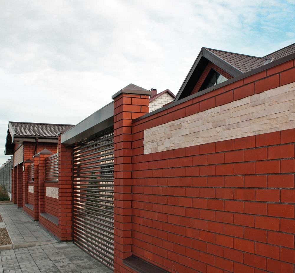

Облицовочный кирпич визуально неотличим от строительного прототипа и хорошо смотрится при фрагментарном применении. Фото: «Камелот»

Органично вписать дом, беседку, забор и другие сооружения загородного участка в пейзаж, сделать их частью ландшафта способен декоративный облицовочный камень. Этот материал достоверно воспроизводит форму, цвет, фактуру настоящих горных пород: гладких и пилёных, колотых и пластовых, речных валунов и гальки, а также популярных в строительстве песчаника, известняка, сланца, туфа. В основе элементов — цемент и различные наполнители (керамзит, перлит, пемза или их смеси). Привлекательный вид камня обеспечивают пигменты. Модифицирующие добавки улучшают потребительские свойства облицовки. Среди производителей этой продукции компании Eurokam, Kamrock, KR-рrofessional, Leonardo Stone, White Hills, «Идеальный камень», «Камелот». Цена 1 м² начинается с 850 руб. Главное, выбрать одну или несколько коллекций камня, подобрать декоративные элементы и облицевать вертикальные поверхности с помощью специального клея и затирки.

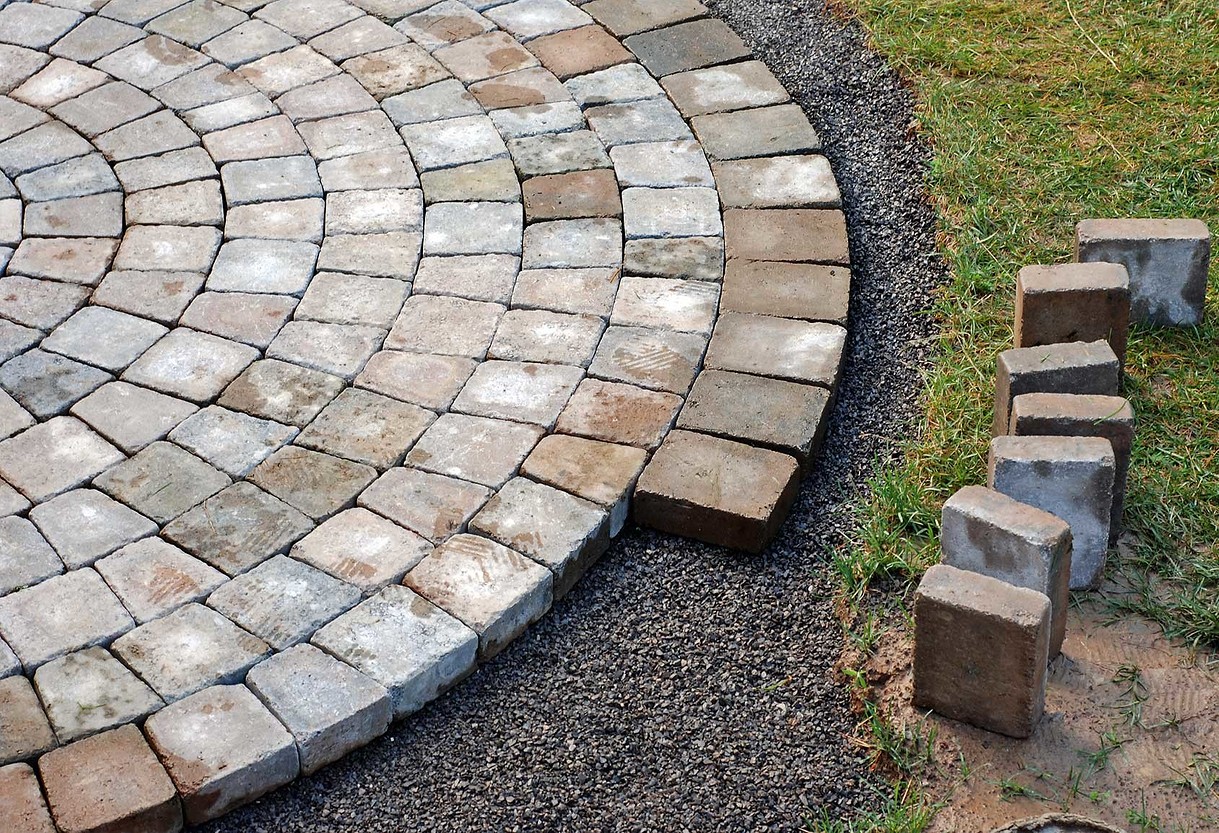

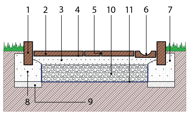

Равномерного распределения оттенков тротуарной плитки на садовых дорожках и площадках легко добиться, если при мощении брать элементы одновременно с нескольких поддонов. Скопление тёмных, светлых или других контрастных плиток при необходимости нивелируют заменой на несколько плиток противоположного тона. Покрытие должно иметь уклон не менее 5 мм на длине один метр для стока воды. Фото: ShutterStock/Fotodom.ru

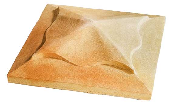

Так называют декоративные элементы, основное назначение которых защищать дачные заборы и парапетные сооружения от неблагоприятного воздействия атмосферных осадков. Наиболее эффективны двух- и четырёхскатные плиты. Первые предназначены для прямо­угольных элементов (пролёты заборов, подпорные стенки). Вторые венчают столбы квадратной или прямоугольной формы. Благодаря таким формам осадки не задерживаются на их поверхности, а скатываются вниз. Имейте в виду: накрывочная плита должна выступать за пределы опоры не менее чем на 2–3 см. Тогда вода будет стекать с неё, минуя опорные столбы и стены забора. После монтажа поверхность накрывочных плит желательно обработать гидрофобизатором и обновлять покрытие следует один раз в 3–5 лет.
Схема укладки плитки на садово-парковые дорожки

1 — бордюрный камень; 2 — тротуарная плитка; 3 — цементно-песчаная смесь; 4 — клей; 5 — затирка для тротуарной плитки; 6 — водоотвод; 7 — бетонный замок; 8 — бетонное основание; 9 — трамбованный песок; 10 — щебень; 11 — геотекстиль. Визуализация: Игорь Смирягин/Burda Media
