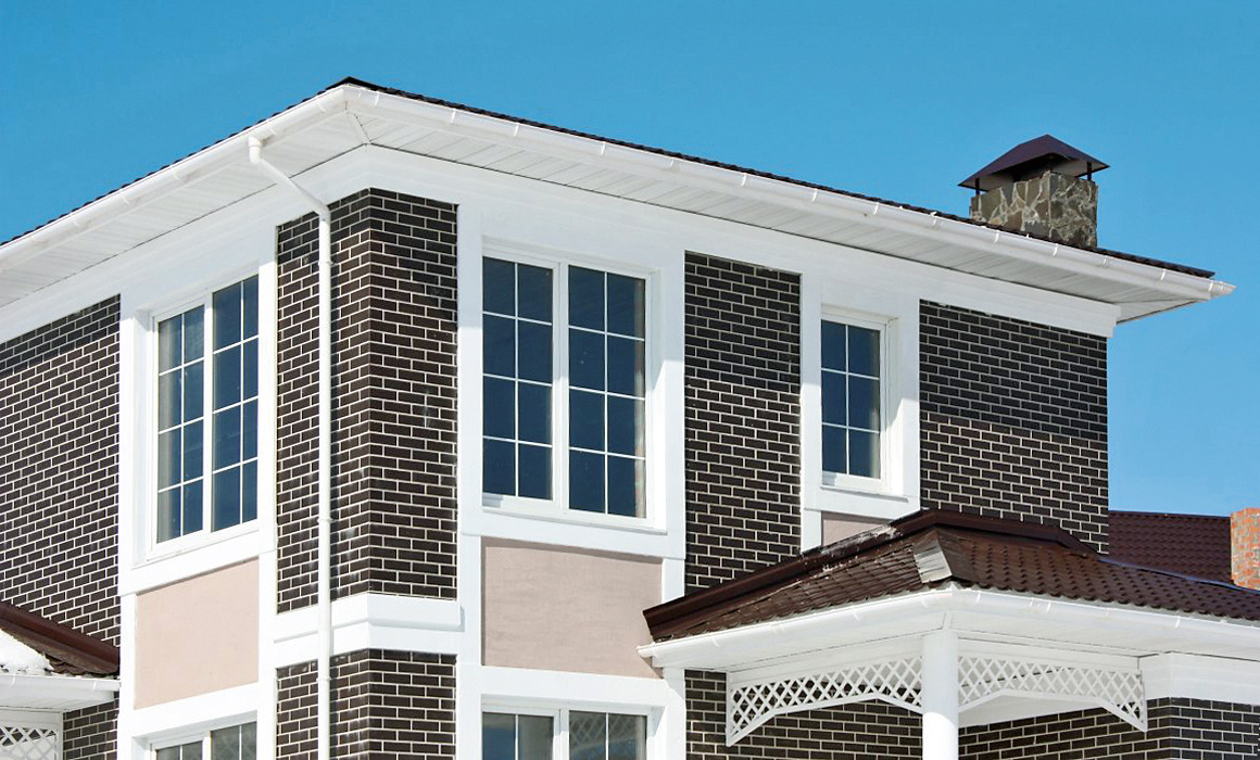

Термопанели с декоративным облицовочным кирпичом «Лондон Брик» (White Hills), который воссоздаёт старинную кладку. Фото: White Hills

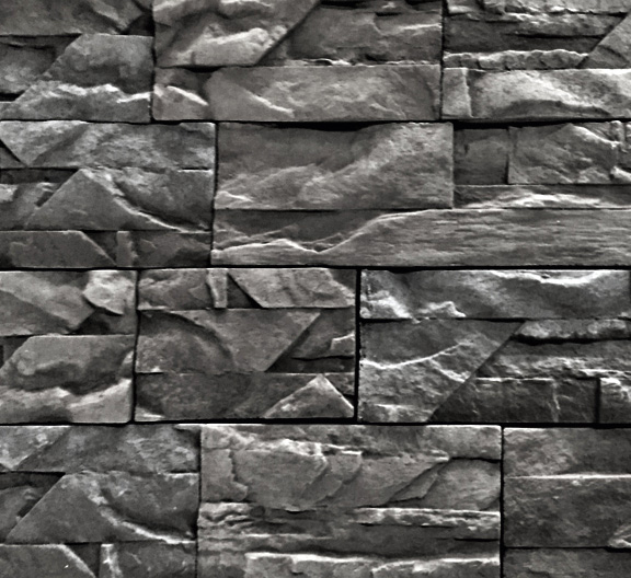

Термопанели с декоративным слоем из искусственного камня (White Hills) и теплоизоляцией из пенополистирола. Размер элемента 1140 × 650 мм (1950 руб./м²). Фото: White Hills

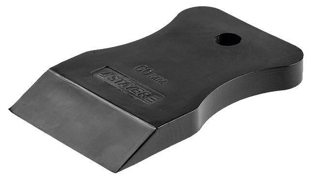

Фото: Stayer

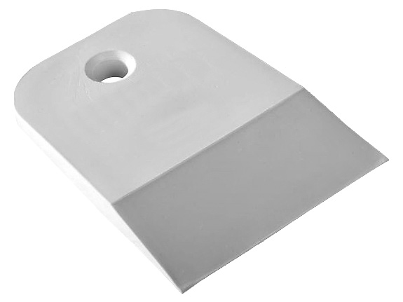

Фото: «Зубр»
