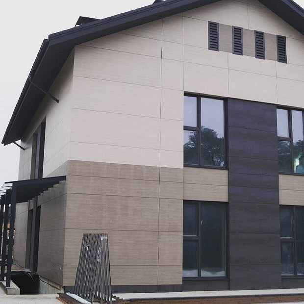

Пластины керамогранита на направляющих могут быть закреплены двумя способами. Чаще всего используется способ с открытым креплением, его еще называют видимым. В этом случае клипсы-кляммеры ставятся поверх плиты, поэтому заметны. По окончанию работ их окрашивают порошковой термоэмалью в цвет облицовки.
Достоинствами открытого способа считаются высокая скорость и простота монтажа, а так же меньшая стоимость. Помимо этого открытые швы дают возможность воздуху беспрепятственно поникать под облицовку на любом участке конструкции. Это обеспечивает максимально эффективную циркуляцию воздушных масс внутри фасада.
Второй способ предполагает обустройство невидимых закрытых швов. В нижнем и верхнем ребре каждой пластины керамогранита выполняются прорези, в которые вставляются крепежи. С внешней стороны они незаметны. Получается бесшовное сплошное покрытие. При этом воздух попадает за облицовку только в нижней части конструкции, а выходит в верхней.
