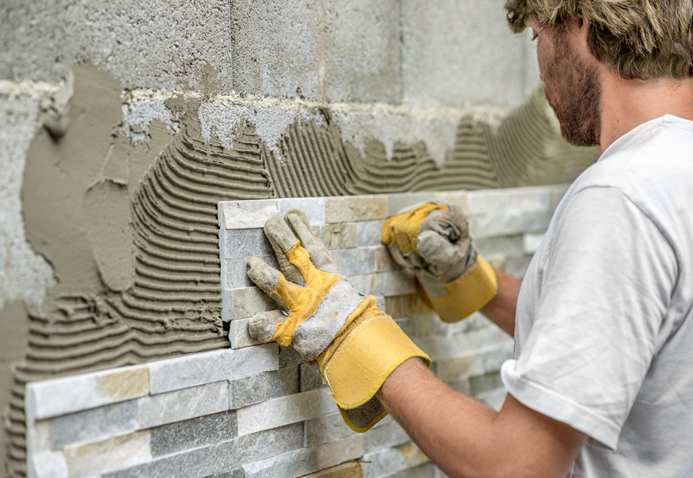

Мокрая облицовка
Классический способ монтажа облицовочного камня — с помощью специализированных цементных клеевых составов и затирки, что, естественно, накладывает некоторые ограничения на условия ведения работ. Нежелательно укладывать камень под дождём, прямыми солнечными лучами и при сильном ветре. Оптимальной для схватывания клея специалисты считают температуру окружающей среды от 10 до 25 °С. Лучшее время для отделки, а особенно для затирки швов — утро и вечер.
При температуре воздуха от +10 до –10 °С можно использовать специальные зимние клеи, но с одним условием: температура воздуха до набора кладочным составом 70 % прочности не должна опускаться ниже указанной на упаковке клея. Если пренебречь этими рекомендациями, то прочностные характеристики и долговечность состава уменьшатся. При ещё более низких температурах рабочий участок окружают тепляком и нагревают воздух внутри него. После окончания монтажа плюсовую температуру поддерживают ещё в течение трёх дней.
Красота и долговечность отделки также зависят от профессионализма укладчиков. Как правило, производители рекомендуют опытные бригады, хорошо знакомые с технологическими приёмами подобных работ. Стоимость услуг по облицовке 1 м² стартует с 700 руб. Большое значение имеет правильный выбор клеевых и затирочных составов, грунтов, гидрофобизаторов. Неслучайно гарантия производителя распространяется на работы, выполненные в соответствии с выданной инструкцией и при использовании фирменных (или рекомендованных) расходных материалов.

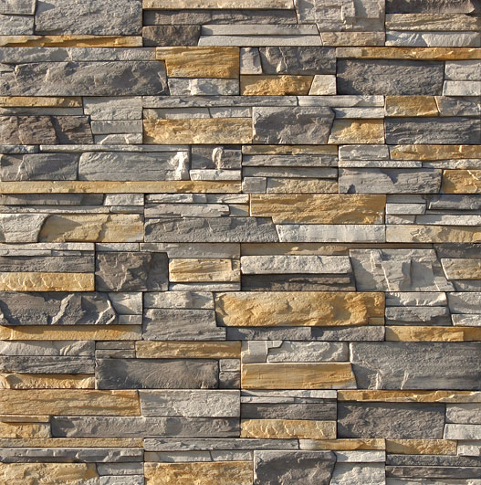

Для каждой разновидности искусственного камня — свои методы укладки. Некоторые монтируют встык, элементы же большинства коллекций располагают на некотором удалении друг от друга, с расшивкой (около 1,5 см), а образовавшийся шов заполняют затирочной смесью. Фото: ShutterStock/Fotodom.ru

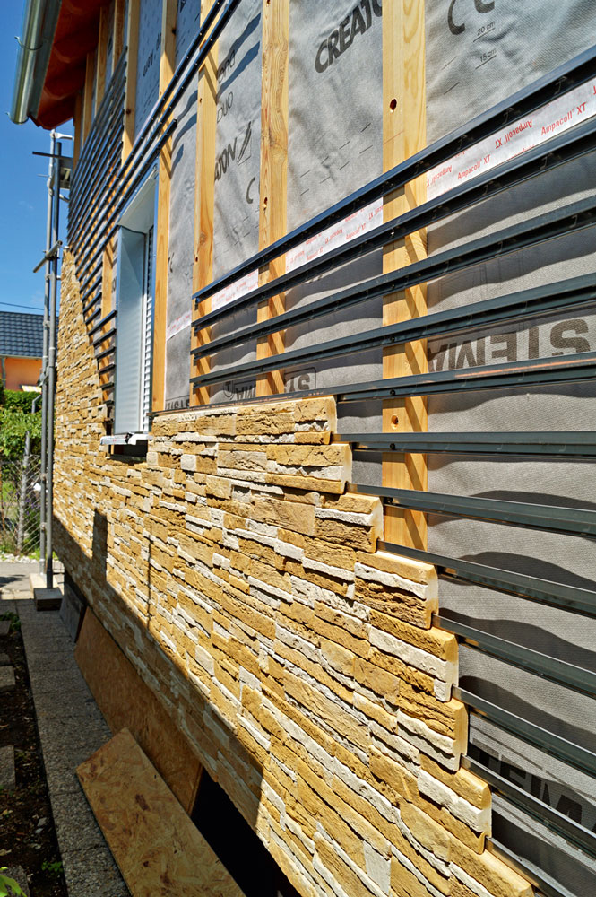

Вести монтаж декоративного камня круглый год, при любой температуре и влажности воздуха, без использования мокрых процессов позволяет фасадная система Ronson House совместно с продукцией White Hills. В ней соединились преимущества навесного вентилируемого фасада (эффективное теплосбережение, выравнивание неровностей стен, долговечность и пожароустойчивость) с достоинствами отделочного камня, который экологичен, прочен, имеет низкое водопоглощение, морозостоек и негорюч. Фасадная система крепится к любым несущим стенам, в том числе к каркасным и собранным из СИП-панелей (структурно-изолированная панель, состоящая из двух ориентированно-стружечных плит ОСП или OSB с прослойкой утеплителя).
![Как отделывать будем?](/uploads/59edb69371562.jpg)
Фото: White Hills
Безусловно, монтаж вентилируемого фасада с облицовочным камнем требует знаний и времени на подготовительные работы. Сначала с помощью геодезической съёмки определяют точные параметры дома. Затем в соответствии с проектом устанавливают на фасаде металлические профили и кронштейны. И только после этого приступают к монтажу облицовки. Цена 1 м² облицовочного камня особой формы — от 1490 руб. Стоимость услуг по облицовке 1 м² начинается от 1500 руб. У квалифицированных мастеров облицовка дома по этой системе занимает не так уж много времени, всего 1,5–2 мес.

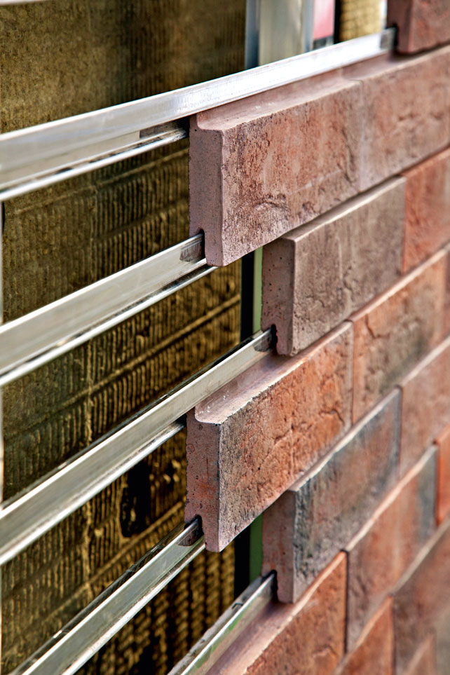

Вентилируемый фасад с декоративным камнем — это инновационная и вместе с тем более сложная система облицовки, чем обычный монтаж на клей. Искусственные облицовочные камни особой запатентованной формы устанавливают на конструкцию профилей из оцинкованной стали. Каждый элемент фиксируется на каркасе прижимными лепестками. В любой момент его можно с лёгкостью извлечь, например, для установки лесов или прокладки коммуникаций, после чего вернуть на место без применения клея и затирки. Конструкция вентфасада устроена таким образом, что излишки влаги из наружного слоя утеплителя уходят естественным образом через воздушный зазор между облицовкой и теплоизоляцией, увеличивая срок службы материала. Среди других преимуществ системы Ronson House — возможность использования в районах с сейсмической активностью до девяти баллов.
