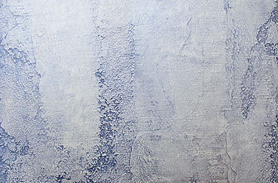

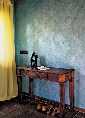

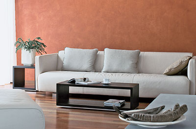

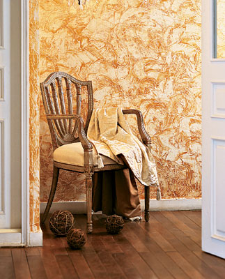

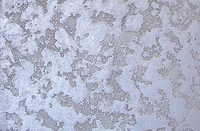

Лазурь с серебристым пигментом наносят на колерованную известково- цементную штукатурку Настенное творчество TERRACO Настенное творчество BURYATOV STUDIO AFFRESCO Настенное творчество BURYATOV STUDIO AFFRESCO Настенное творчество BURYATOV STUDIO AFFRESCO

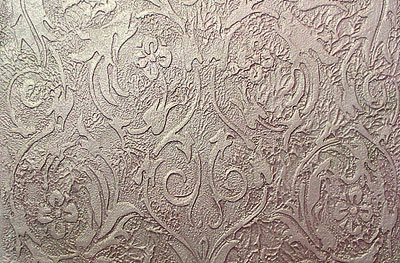

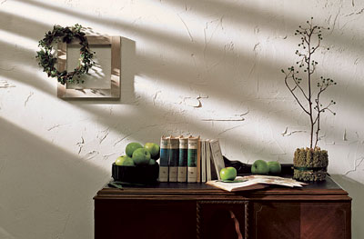

Структурные штукатурки создают рельефы покрытия- от шероховатых до скульптурных Настенное творчество OIKOS

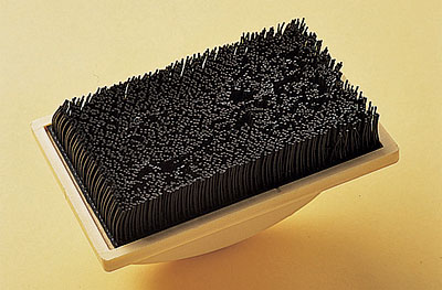

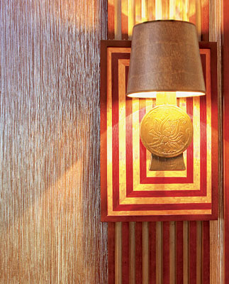

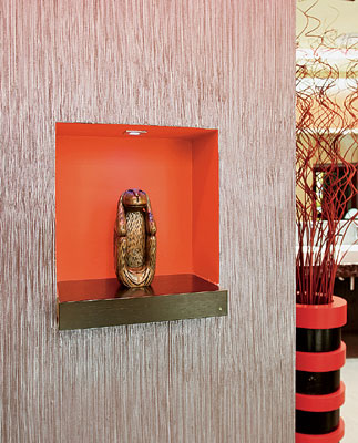

Вертикальные линии на покрытии проведены особым тампоном

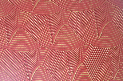

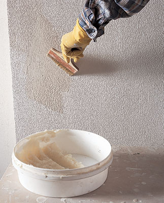

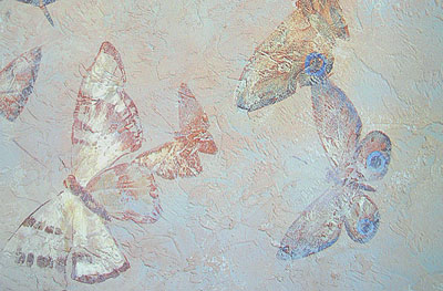

Структурные штукатурки пластичны и послушны кистям, щеткам и валикам Настенное творчество BAYRAMIX Настенное творчество BAYRAMIX

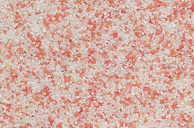

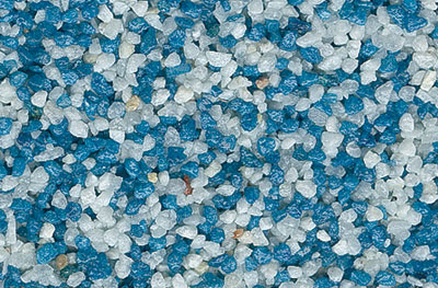

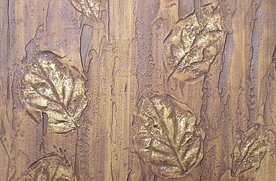

Фактура покрытия с мраморной крошкой Настенное творчество BURYATOV STUDIO AFFRESCO Настенное творчество BURYATOV STUDIO AFFRESCO Настенное творчество BURYATOV STUDIO AFFRESCO Настенное творчество BURYATOV STUDIO AFFRESCO Настенное творчество СAPAROL Настенное творчество BURYATOV STUDIO AFFRESCO Настенное творчество BURYATOV STUDIO AFFRESCO

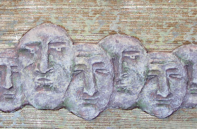

Порой структурная штукатурка становится произведением искусства. Она украшает стены и потолки, используется при оформлении дверных и оконных проемов, арок, для создания художественных панно или ярких, привлекающих внимание поверхностей ниш Настенное творчество TERRACO

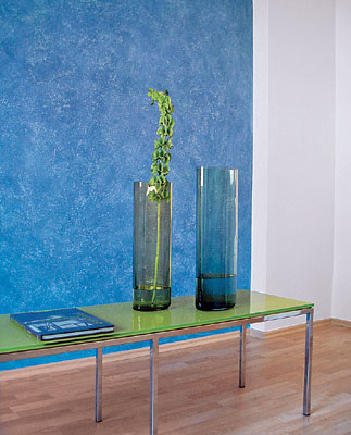

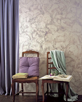

Рельефная поверхность стены за счет игры света и тени создает неожиданные декоративные эффекты Настенное творчество OIKOS

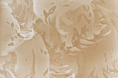

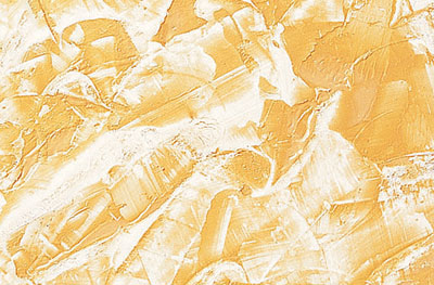

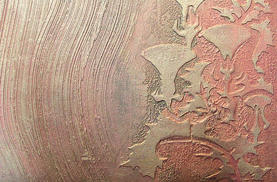

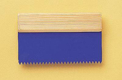

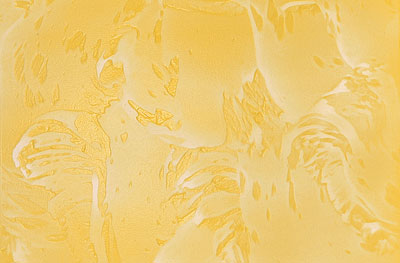

Двойной слой лазури на настенной штукатурке дает эффект "облаков"Наиболее просты в обращении фактурные штукатурки. Оригинальный рельеф их поверхности образуется самопроизвольно, в результате нанесения состава на стену. Тем же, кто желает реализовать способности художника, стоит обратить внимание на структурные штукатурки. Вэтом случае уникальный декор образуется за счет особых техник нанесения состава, а также в результате использования различных инструментов: кистей, валиков с неровной или узорной поверхностью, шпателей, щеток. Причем профессиональные дизайнеры не ограничиваются лишь этим набором. Они самостоятельно изготовляют приспособления для печати рисунка или же применяют всевозможные подручные средства: чашки, ботинки с рельефной подошвой и другие предметы, отпечатки которых соответствуют идее и стилю интерьера.
Дело техники

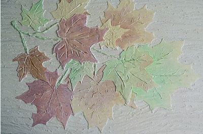

Эффект старины на рельефном покрытии получают, нанеся водоэмульсионную краску и затерев специальным составом При работе со структурными штукатурками немаловажен творческий подход к делу. Мазки, наносимые на стену кистью и шпателем, могут быть короткими и длинными, грубыми и плавными, продольными и поперечными, а также выполняться в виде шлепков и точек. Получить оригинальный рисунок помогает и катание валика по поверхности в разных направлениях. Одним словом, стена превращается в полигон для проявления бурной фантазии. Важную роль в создании декора играют квалификация штукатура и знание специальных техник нанесения материала. Конечно, услуги профессионалов недешевы. Зато результат их труда иногда превосходит самые смелые ожидания. Стоимость работ с декоративными штукатурками обычно приравнивается к стоимости материала. Цена авторских произведений начинается с 5 тыс. руб. за 1м2.

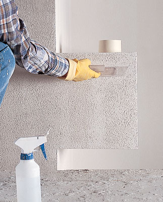

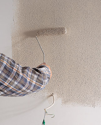

Обычный шпатель в руках профессионала становится инструментом, создающим оригинальный рельеф Чтобы иметь полное представление о процессе нанесения декоративной штукатурки, рассмотрим его подробно на примере отделки гостиной материалом Chaulisse (RM DISTRIBUTION, Франция). Для выполнения работ требуется несколько компонентов: грунт, база, краситель, бесцветный воск. Пол предварительно застилают клеенкой. Примыкающие к стенам поверхности потолка, оконных и дверных коробок закрывают клейкой лентой, чтобы защитить от нежелательных капель. Вначале на стены (в данном случае бетонные и гипсокартонные) наносят валиком два слоя специальной адсорбирующей грунтовки. Она улучшает фиксацию и сцепление штукатурки Chaulisse с поверхностью и, кроме того, не дает составу быстро сохнуть.

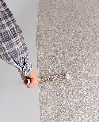

Кбелой базе добавляют краситель. Состав тщательно перемешивают электрическим миксером до получения однородной светло-бежевой массы, после чего приступают к покрытию стен. Наносят материал сверху вниз, равномерно, обильно, но не допуская потеков. Работу выполняют небольшим пористым поролоновым валиком, который образует неровный структурный слой. На стыках потолка и стен, за батареями, в углах, вокруг розеток и выключателей вместо валика используют кисть. Затем полученную бугристую поверхность приглаживают стальным шпателем. Врезультате на стене появляется рисунок, напоминающий кору дерева.
Очень важно, чтобы работы производились в достаточно быстром темпе, так как состав начинает затвердевать через 40мин. Причем стену должен обрабатывать один мастер в один прием (а не частями). Только так удастся получить действительно однородное покрытие.

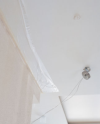

Необходимые меры предосторожности: клейкая лента на потолке защищает его от возможного попадания цветной массы штукатурки.

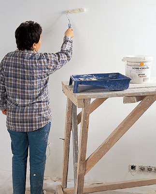

Перед тем как нанести состав, стены покрывают двумя слоями грунтовки для улучшения адгезии.
Достаточно жидкую массу структурной штукатурки распределяют по поверхности валиком.
Характерные бугорки, оставленные поролоновым валиком, затем приглаживают шпателем.
