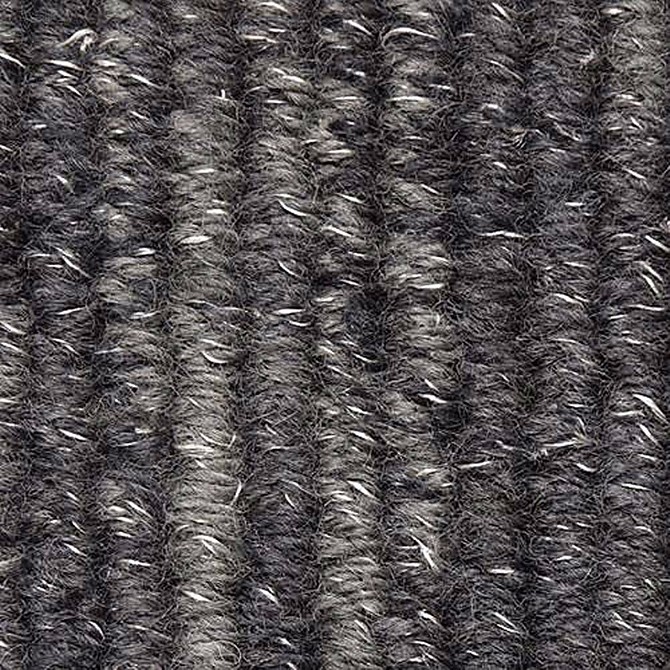

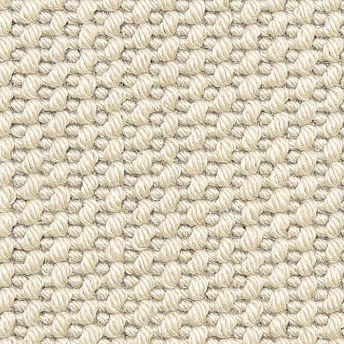

Изготавливают ковролин из натуральных волокон животного (шерсти, шёлка) и растительного происхождения (хлопок, кокос, сизаль, джут и т. п.), а также из искусственных (полиамид, полипропилен, полиэстер, акрил).
Благодаря современным технологиям производства и специальной обработке нитей покрытия могут приобретать весьма полезные и, казалось бы, несвойственные для них качества: невосприимчивость к загрязнениям, влагостойкость, антистатичность, упругость и износостойкость. Например, при выборе шерстяных изделий стоит отдать предпочтение пряже с содержанием натуральных волокон от 80 до 35 %. Именно такие смесовые волокна обладают лучшими потребительскими свойствами, чем стопроцентная шерсть.

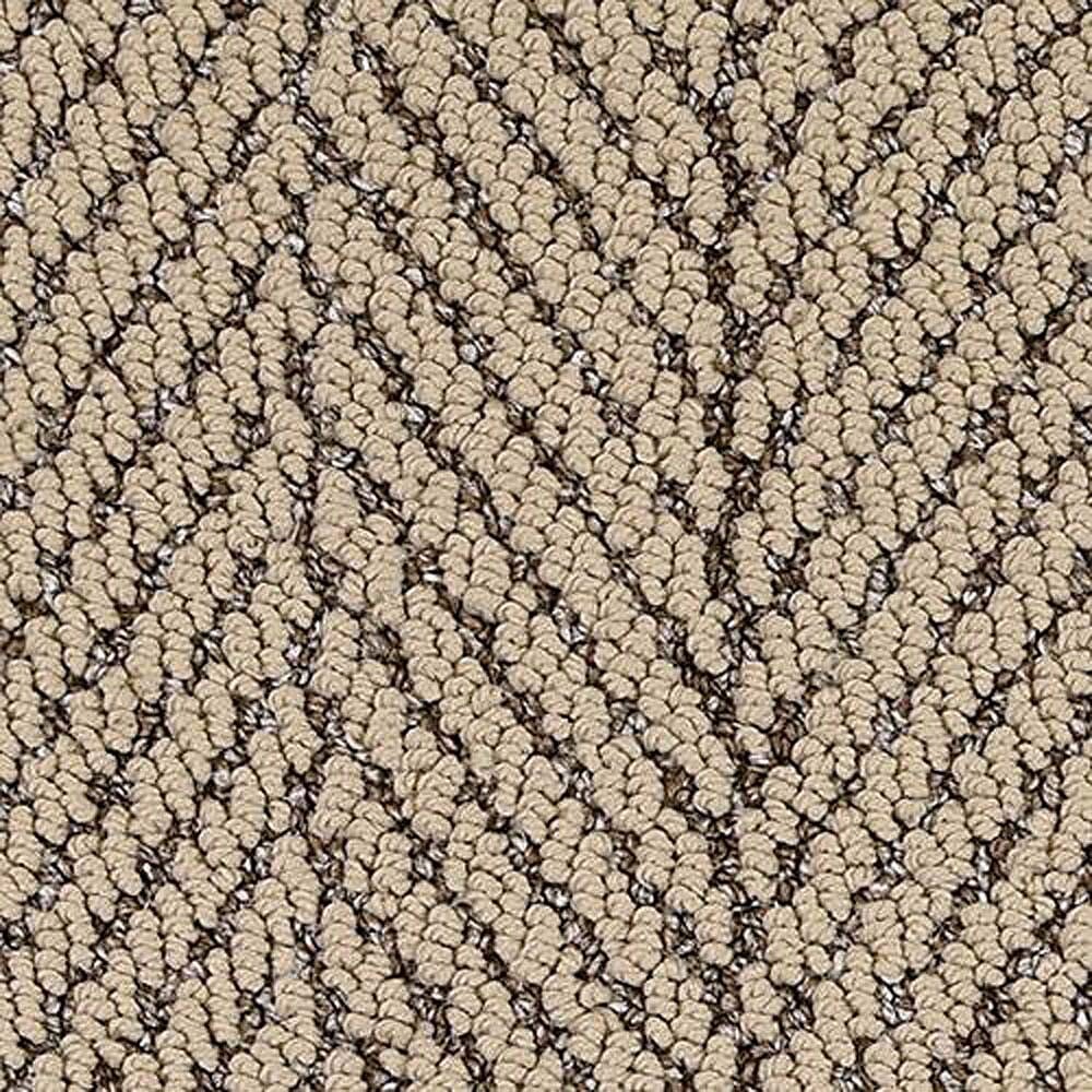

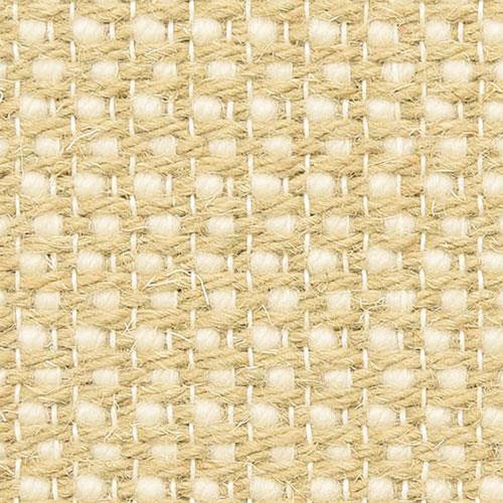

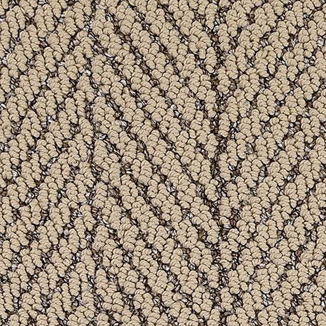

По способу крепления ворса к основе ковровые покрытия делят на тканые, тафтинговые и иглопробивные. Тканые делают так же, как и традиционные ковры, — переплетая нити ворса с основой. Они самые прочные и дорогие. Цена 1 м² начинается от 850 руб. и доходит до 7 тыс. руб. Большинство современных ковролинов изготовлено тафтинговым способом. Сначала тканую или нетканую основу прошивают ворсовыми нитями. Затем петли рассекают, превращая их в резаный ворс, а с изнаночной стороны фиксируют клеем. Рисунок обычно наносят методом цифровой печати, который даёт неограниченные возможности для дизайна. Цена 1 м² вполне демократична: от 200 до 5 тыс. руб.

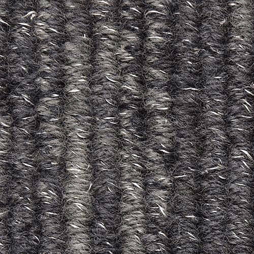

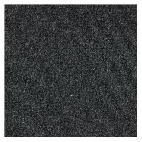

Иглопробивные покрытия состоят из плотной, напоминающей войлок основы и рабочего слоя из волокон, уложенных на неё и вбитых специальными иглами с зазубринами. Полотно делают только из искусственных нитей. Тыльную сторону обычно укрепляют латексной резиной или клеевым составом. Визуально иглопробивной ковролин легко узнать по отсутствию ворса. Главные его достоинства — высокая износостойкость и низкая стоимость 1 м² — от 120 руб.

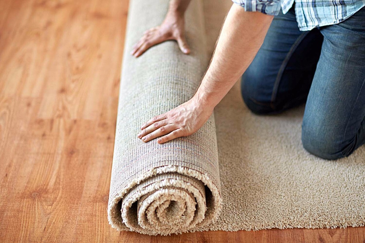

Заметим, что ширина рулонного ковролина колеблется от 0,7 до 5 м. Для настила желательно использовать полотно, ширина которого соответствует длине одной из сторон помещения, а в идеале немного больше её. В более сложных случаях ширину рулона выбирают так, чтобы минимизировать отходы. Материал с рисунком, требующий подгонки, покупают с запасом.

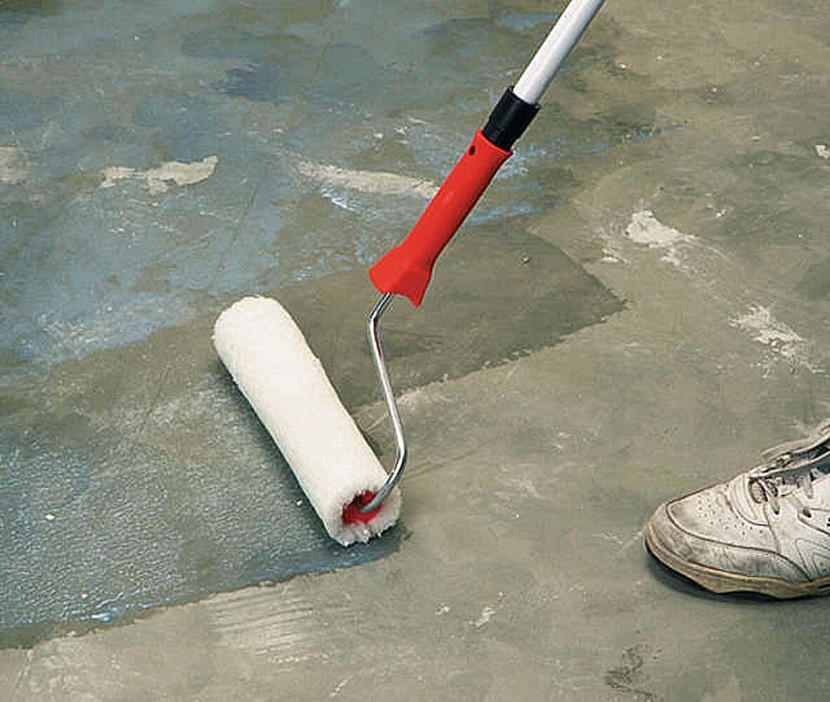

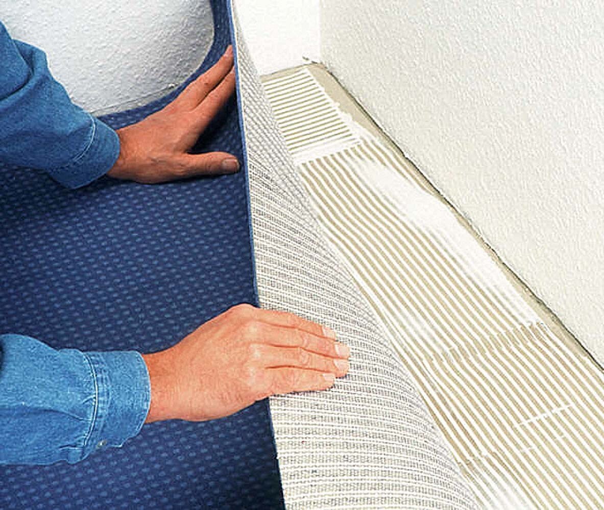

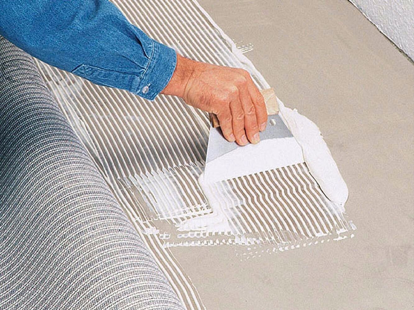

- Перед началом укладки ровное, чистое, сухое основание покрывают грунтом. После того как он высохнет, раскладывают ковровое полотно и оставляют для акклиматизации.
- Полотно приклеивают частями. Отогнув часть, зубчатым шпателем распределяют по поверхности клей, затем возвращают ковролин обратно и аккуратно прижимают.
- При необходимости клей позволяет быстро скорректировать положение ковролина.

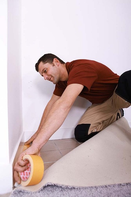

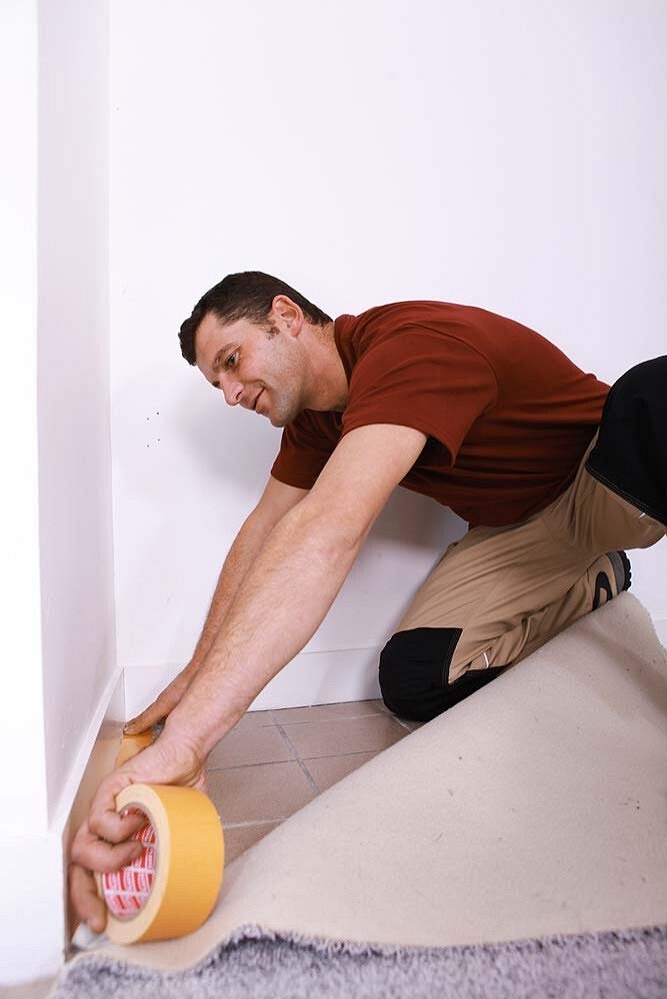

Укладка коврового покрытия на двусторонний скотч
- Покрытие раскатывают по поверхности пола в комнате с припуском по краям 5–10 см и оставляют для акклиматизации на сутки.
- Затем выкраивают полотно, оставляя выступы в дверных проёмах и укорачивая у наличников.

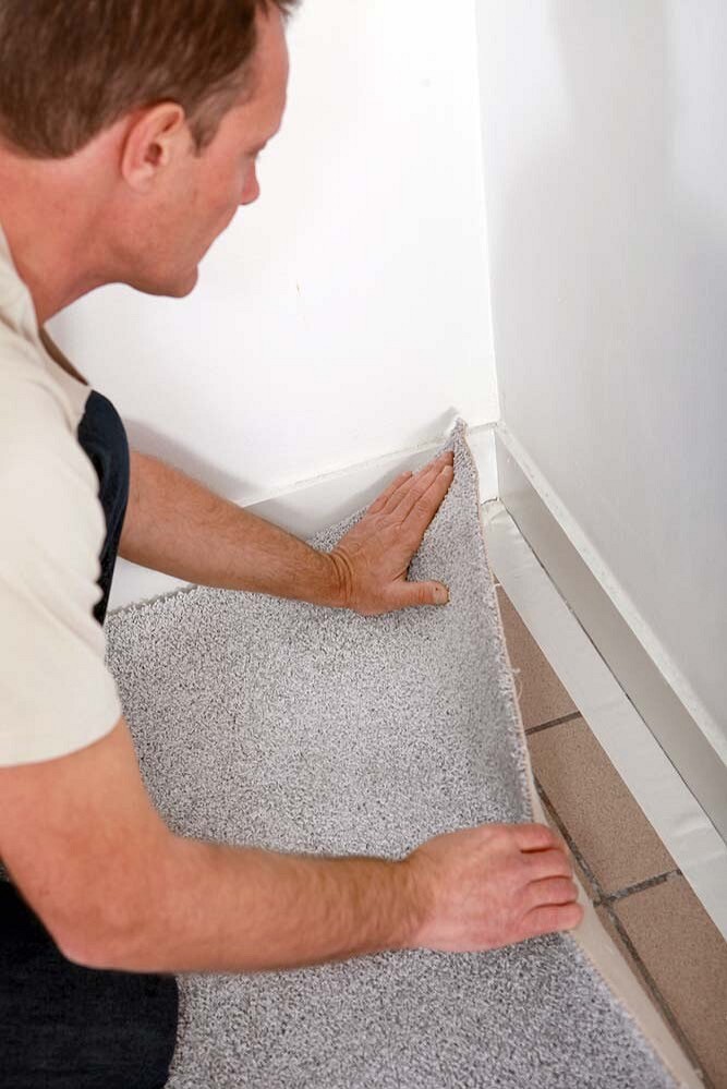

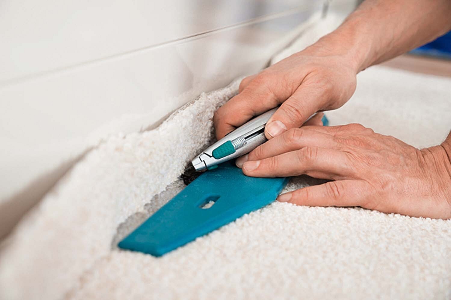

- Для фиксации ковролина в комнате площадью менее 25 м² используют двусторонний скотч. Сначала отворачивают половину полотна и приклеивают скотч к основанию от стены до стены через 20–30 см, в дверных проёмах и около стен.
- После чего расправляют и прижимают ковровое покрытие. Излишки, заходящие на стены, удаляют острым ножом. Процедуру повторяют со второй половиной. Обрезанными полосками можно декорировать ковровый плинтус.
