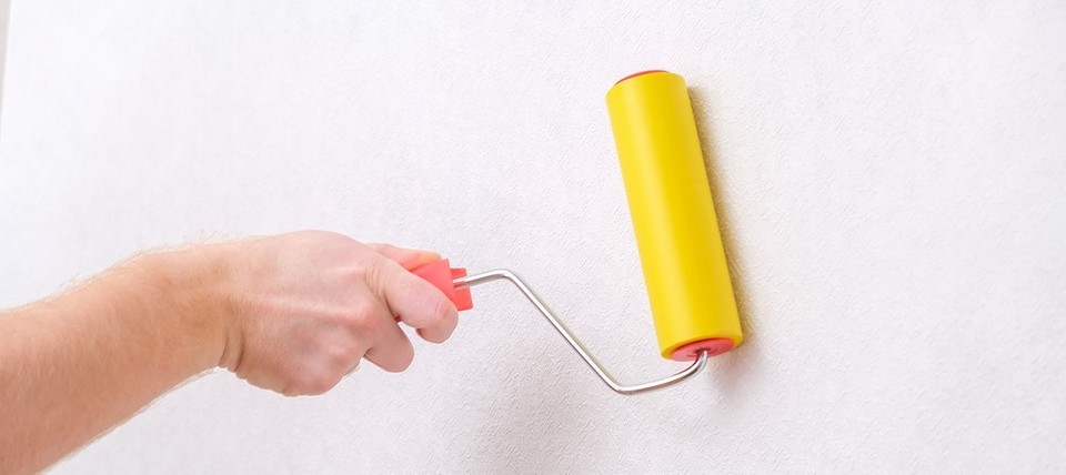

Убираем пузыри
Нужно избавиться от пузырей воздуха между слоями. Для этого можно использовать специальный пластиковый шпатель или резиновый валик. «Выгонять» пузыри начинают от центра и постепенно двигаются к швам. По самим швам также проходят гладким валиком.
Мастера советуют сначала поклеить одну полосу. Убедиться, что все в порядке, ничего нигде не отваливается и не отклеивается, нижний слой выдерживает верхний, и лишь потом продолжать оклейку всей комнаты.
