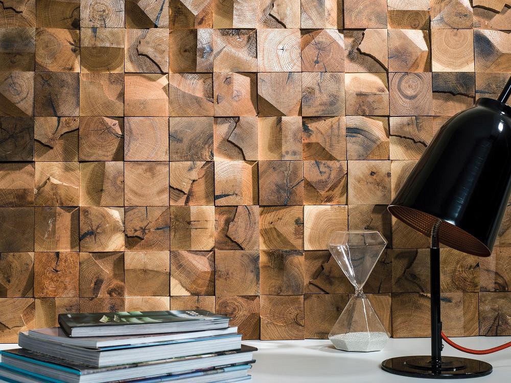

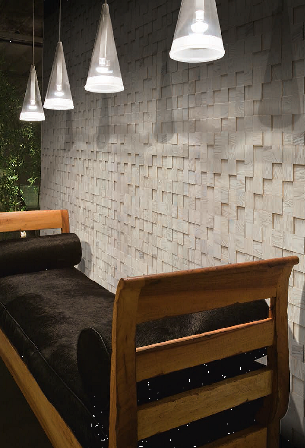

Декоративные качества деревянной мозаики поистине безграничны благодаря широкой цветовой гамме, оригинальному природному рисунку и разнообразным формам тессер. Мозаичные элементы изготавливают из хорошо знакомой всем древесины бука, дуба, клёна, ореха, ясеня, сосны, из экзотической ироко, дуссии и венге, из стволов манго и бамбука, и даже скорлупы кокосового ореха. Ещё большую привлекательность облицовке этого типа придают различные схемы соединения тессер, напоминающие, рисунки кладки штучного паркета и использование элементов разной толщины, создающих не визуальный, а реальный эффект объёмной поверхности. На российском рынке деревянную мозаику представляют множество компаний, среди которых: Cocomosaic, CP Parquet, Dune, L'Antic colonial, Pixel, Wood Mosaic. Цена 1 м² этой экзотической отделки колеблется от 3 до 20 тыс.руб.

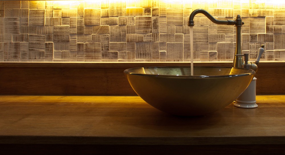

Деревянные тессеры, защищённые современными масляно-восковыми пропитками и лаком, способны служить на стенах гостиных, кухонь, ванных комнат не годы, а десятилетия. Миниатюрные элементы позволяют виртуозно обходить углы, декорировать всевозможные повороты и скругления, украшать арки, колонны, ниши. Для зон непосредственного контакта с водой лучше выбрать мозаику из тика. Из-за высокого содержания смолистых веществ она наиболее стойка к биологическим воздействиям и практически не требует нанесения защитных составов. Не случайно эту древесину издавна используют для облицовки бань, саун и душевых.
