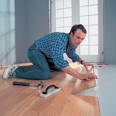

Многослойную паркетную доску можно укладывать несколькими способами: клеевым (сплошное приклеивание досок к основанию), "плавающим" и на лаги. Влюбом случае, в помещении, где устраивают деревянные полы, в период проведения работ должно быть не жарко, не холодно (+20 2C) и не слишком сухо (относительная влажность- от 30 до 60%).
Воды под "плавающим" полом, конечно, нет. Это технология так называемого "быстрого" пола- когда доски не прикрепляют к основанию, а просто кладут на специальные тонкие подложки и соединяют только друг с дружкой, вклеивая гребень в паз (клей от KHRS или BONA-TECH, например, BONA-175) или без клея (на специальном "замковом" соединении). "Плавающий" пол можно уложить самостоятельно, не приглашая мастеров, и немало на этом сэкономить (работы по укладке паркетной доски стоят $8-10/м2). Достаточно прочитать инструкцию в техпаспорте материала и точно соблюсти все несложные правила. Укаждой фирмы-производителя есть свои небольшие технологические тонкости и рекомендации, которым целесообразно следовать. Чтобы уберечься от ошибок, лучше хранить чистоту предписанной технологии, хотя в целом монтаж "плавающего" пола- ясная череда нескольких простых этапов.
Между досками и стяжкой кладут полиэтиленовую пленку, а чтобы усилить звукоизоляцию, поверх пленки расстилают листовой пенополиэтилен (или прессованную пробку). Если стыки положено склеивать, то это делают двумя способами: наносят клей либо на одну (нижнюю) сторону паза, либо на обе и никогда- на дно паза или гребень. Между стенами и краями досок нужно обязательно оставлять расширительные зазоры- как правило, не менее 10мм. Врезультате ничто не препятствует пласту из собранных досок скользить ("плавать") во всех четырех направлениях, подчиняясь, конечно, не движению шагов, а изменению температурно-влажностного режима. Если какие-либо половицы со временем слишком стерлись или повредились, проще заменить эти доски, ведь разобрать "плавающий" на замковом соединении пол, вставить новые доски и собрать заново- дело нескольких часов. Конечно, новые доски должны быть "родственными"- той же фирмы-производителя, того же типоразмера (чтобы совпали пазы и гребни или замки), того же сорта. "Чужие" просто не подойдут. Полы, уложенные "плавающим" способом, могут быть отшлифованы и даже отциклеваны. Это справедливо и в отношении замкового соединения, например, Khrs Woodloсk.
С приятным звуком «клик»
Сначала была изобретена технология бесклеевого соединения ламинированных напольных покрытий. Затем изготовители паркетной доски, переняв идею прогрессивной системы монтажа, создали свои вариации на эту тему. Теперь не только ламинат, но и натуральное деревянное покрытие можно собрать "легким движением руки", создав при этом качественную и прочную поверхность. На нашем рынке представлена доска с разнообразными мобильными замковыми соединениями, которые делятся по способу сборки на две группы. Первая группа- это соединения, действующие по принципу "поворота и щелчка" (Woodloсk- у KHRS и KARELIA PARKETTI, Combiloс- у TARKETT). Вторая группа включает соединения, собираемые посредством «удара и щелчка» (Click Connekt от HARO, Baltic Lock, Baltic Floor от BALTIC, Ultraloс от TARKETT).
Ошибки при такой укладке практически исключены, а демонтаж и новую сборку покрытия можно производить с любой стороны, вне зависимости от первоначального направления. Прочность бесклеевого соединения (Woodlok или Combiloс) выше, чем клеевых. Вотличие от них, замки с течением времени не образуют даже малозаметных щелей. Для сравнения: прочность клеевого соединения составляет 700-1000кг/пог.м, а прочность замкового- 1400кг/пог.м. Уодной и той же фирмы-производителя можно выбрать доску для разных вариантов "плавающей" укладки- с клееным соединением стыков или с механическим «защелкиванием».
Несколько моделей паркетной доски выпускает, например, фирма STEIRER PARKETT. Скажем, модель Steirer Parkett Original предназначена для укладки со склеиванием стыков по принципу "шпунт-паз" (или, как еще говорят паркетчики, "гребень- паз"). По такому полу можно ходить через 24 часа после монтажа- это время полного высыхания клеящего состава. Амодель Steirer Parkett Novoloc имеет замковое соединение- ему клей не нужен, доски стыкуют «сухим способом» вручную. Доски VITO также и на замках, и со «шпунт-пазом». И паз, и гребень здесь имеют сложные по очертаниям профили, которые, будучи замкнутыми, обеспечивают плотное взаимоприлегание верхнего слоя досок. Вместе с тем не видимые глазу зазоры, остающиеся внутри соединения, спасают пол от коробления при изменении влажности.
Такой пол можно создать за несколько часов- он будет готов, едва вы его соберете, технологическую паузу тут выдерживать не нужно. Нет клея- нечему и сохнуть. Подобная «сухая» сборка доступна практически каждому. Например, передвинув всю мебель к одной стене комнаты, можно начать укладку от другой стены, а дойдя до середины помещения, переставить мебель на новое покрытие и довести монтаж до конца. Впоследствии можно мобильно изменить рисунок и направление укладки пола. Его даже можно унести с собой, переезжая на новую квартиру, или переложить из одного помещения в другое. Однако такой вариант развития событий стоит предусмотреть заранее, еще при покупке досок, чтобы сделать некоторый запас (примерно 10%) на случай некоторого несоответствия старой и новой площади.

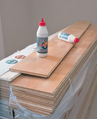

Наклеивание паркетной доски
Если вам не страшно поднять полы на лишние 1,5см, если вы сторонник основательности и хотите прочно прикрепить паркетную доску к полу, если вы готовы понести дополнительные расходы времени и денег- тогда можете приклеить напольное покрытие к основанию.
Проще всего действовать в новой квартире с голыми бетонными перекрытиями без отделки. Здесь не придется тратиться на демонтаж старого покрытия и отдирать пятна клея или битума со старой стяжки, которые абсолютно недопустимы. Для приклеивания нужно более ровное основание, чем для «плавающей» укладки. Поэтому стяжку, уже сделанную строителями, следует «подлечить» смесями-ровнителями, пропитать проникающей грунтовкой или, в крайнем случае, заменить новой.
Паркетная доска всех солидных производителей (в том числе HOHNS, HARO, CALISTA, ТЕКА и др.) может быть приклеена прямо на бетонное основание, но только очень качественно подготовленное и имеющее стабильную остаточную влажность- не более 5%. Если есть вероятность, что бетон под паркетной доской станет более влажным (например, от проникновения паров из нижнего помещения), тогда под доски нужно обязательно стелить паро- и гидроизоляцию (пленку толщиной 0,2мм). Кпленке, естественно, доски не приклеить, так что между нею и паркетной доской располагают промежуточный слой- это либо фанера толщиной 12мм, либо древесно- стружечная плита толщиной 19мм. Вслучае более качественной стяжки можно взять ДСП потоньше- 16мм.
Полосы рулонного полиэтилена стелют на стяжку с нахлестом 20см, и никакая гидроизолирующая грунтовка этой пленки заменить не в состоянии. Снабдить деревянный пол дополнительной звукоизоляцией можно, положив слой либо вспененного полиэтилена толщиной 3-3,5мм, либо прессованной пробки, либо листовой резины. Иногда применяют строительный картон, но это плохая звукоизоляция. Влюбом случае, какой бы из названных материалов вы ни выбрали в качестве преграды для шума, его укладывают прямо на гидроизолирующую пленку, но только встык. Нахлест недопустим, иначе образуется толстый шов, приподнимающий доску. Гулкого звука шагов не будет. Фанеру или листы ДСП режут, как правило, квадратами 5050 или 7070см и крепят к черному полу дюбель-гвоздями или шурупами так, чтобы между листами оставался компенсационный зазор 10мм. На фанеру можно монтировать паркетные доски- с помощью клея на спиртовой основе. Доски пристреливают скобами. Пазы не склеивают
