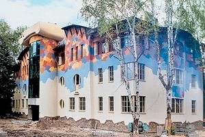

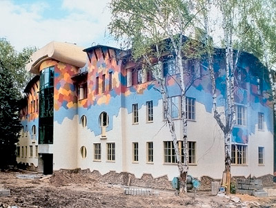

Макияж для фасада "ТЕКС-КОЛОР РУС"
Cочетание декоративных штукатурок и фасадных красок различных цветов позволяет получить оригинальное и даже необычное стилевое решение Макияж для фасадаTIKKURILAМакияж для фасадаКомпактный дозатор для колеровки красок от UCPPAINT Макияж для фасадаКолеровочный дисплей для выбора цвета краски от UCPPAINT (торговая марка Elegant, Канада) Макияж для фасадаФасадная органорастворимая краска Renassans Fasadfarg от BECKERS на основе полиакрилата Макияж для фасадаЩелочестойкая водоразбавляемая акриловая фасадная краска "Тикколор"

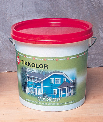

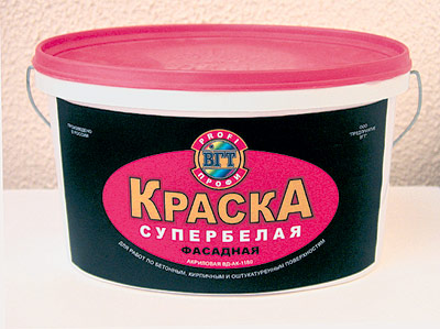

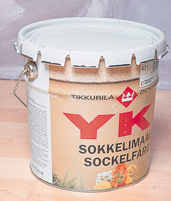

(торговая марка Tikkolor) от TIKKURILAМакияж для фасадаСупербелая фасадная краска серии "Профи" от ВГТ Макияж для фасада ВГТ

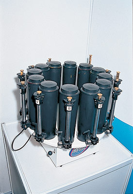

На российском рынке присутствует целый ряд европейских и американских колеровочных систем различных фирм, использующих цветовые шкалы NCS, RAL и собственные разработки. Выкраски по ним существуют как в компьютерном варианте, так и в виде альбомов и могут включать 1500-2200 цветов. Вы смотрите атлас цветов и в соответствии с ним приобретаете необходимое количество белой (есть 3-5 оттенков) фасадной (ее называют "базой") и колеровочной краски и потом на стройке все это смешиваете по рецепту. Если не требуется очень точное воспроизведение цвета, именно этот способ колеровки можно считать оптимальным с точки зрения цены. Если требования по цвету жесткие, лучше смешать компоненты в магазине, с помощью колеровочной машины. Правда, в этом случае краска обойдется дороже- стоимость самих работ составляет примерно $0,5 за 1л краски плюс стоимость пигмента.
С проблемой колеровки связаны еще два момента, на которые стоит обратить внимание. Впоследнее время производители начали предлагать "базы" с очень высокой белизной- "супербелые". Анужна ли высокая белизна на фасаде? Пожалуй, не очень, ведь фасады обычно цветные. Идля них оптимальны "базы" с уровнем белизны 82-85%. Нехватка белого пигмента (если указанного уровня белизны по каким-то причинам недостаточно) восполнится цветным пигментом при колеровке.
И последнее- оцвете красок, в составе которых есть силикон. Они колеруются своеобразно- здесь нет возможности получить насыщенные темные цвета. Ичем больше силикона в продукте, тем меньше будет его цветовая насыщенность.
