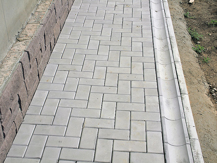

Ландшафтная графикаФото 1
«Арт-Камень»

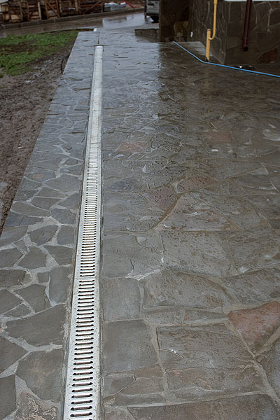

Ландшафтная графикаФото 2
«Арт-Камень»

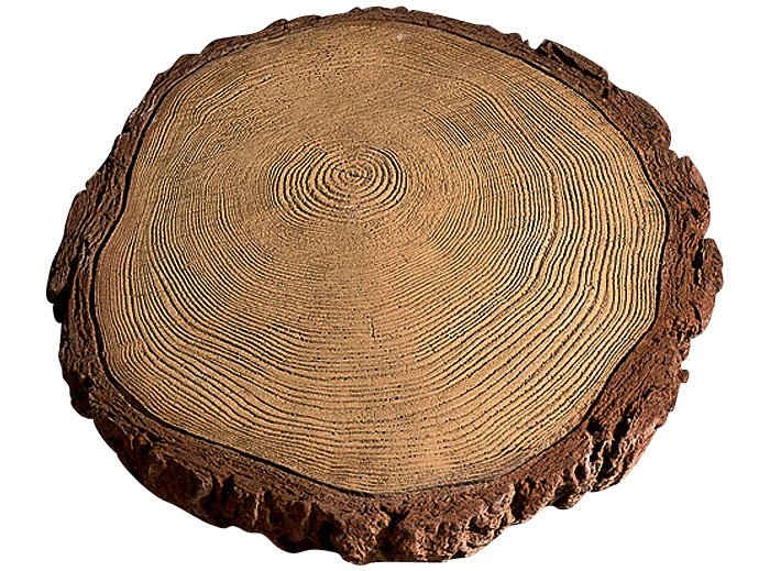

Ландшафтная графикаФото 3
Kamrock

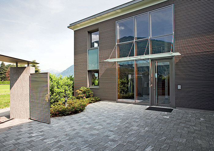

Ландшафтная графикаФото 4
White Hills

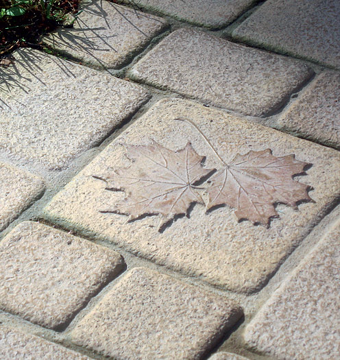

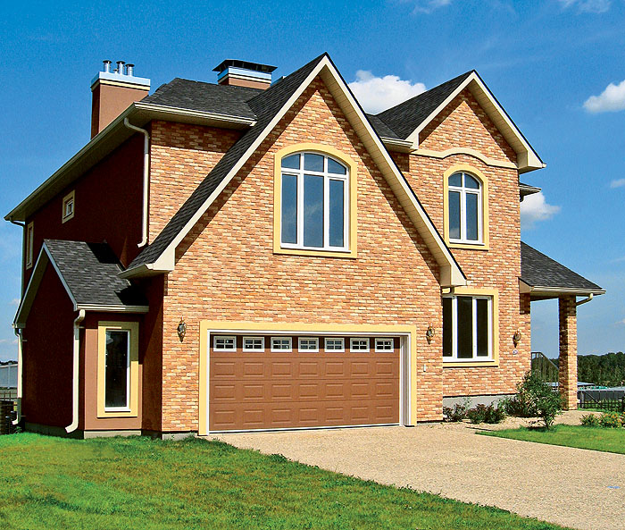

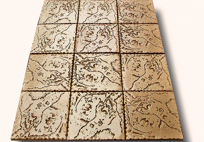

1-2. Тротуарная плитка "Арт-Камень" изготовлена по запатентованной технологии "Систром". На протяжении многих лет эксплуатации она сохранит цвет неизменным. Размеры - 30302,4см. Цена 1м2 - 620руб.

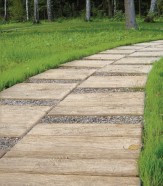

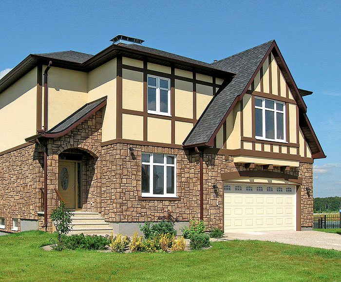

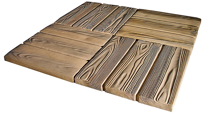

3. Плитки из коллекции "Дощечки" (KAMROCK) имитируют деревянное дорожное покрытие, подчеркивая гармонию и экологичность садового участка. Цена 1 шт.- 230руб.

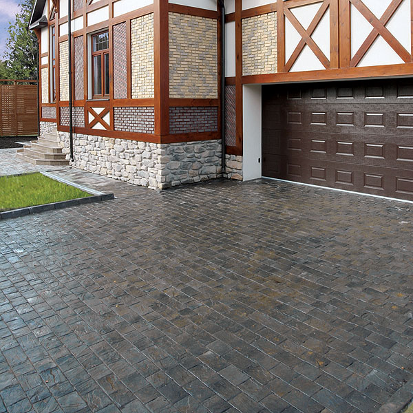

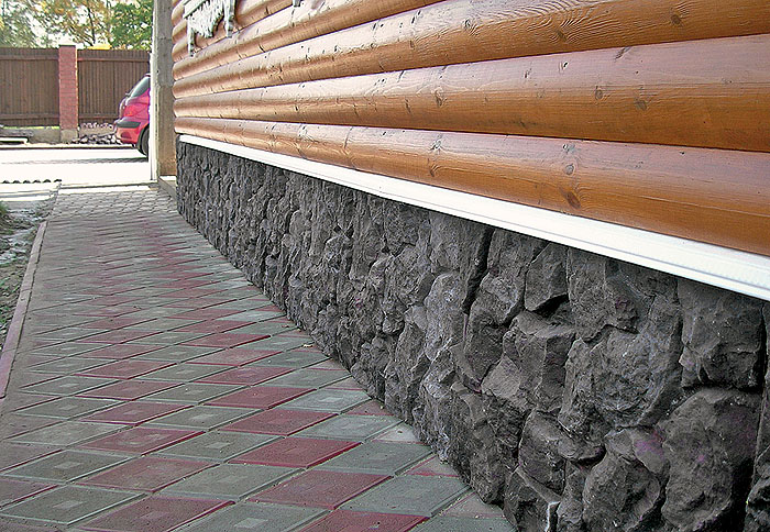

4. Съезд от дороги к дому, переходящий в площадку перед гаражом, требует особенно надежного и прочного основания под плитку. Чаще всего ее укладывают на бетонную основу. Проследите, чтобы участок под дорожку и площадку обязательно был шире их на 150мм. Превышение ширины данной поверхности способствует более надежной укладке по краям и позволяет установить бордюры

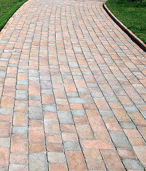

Ландшафтная графикаФото 5
Фото В. Ковалева

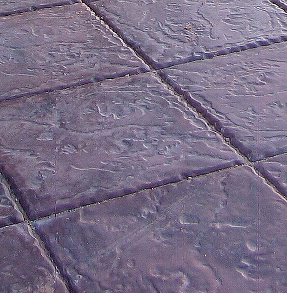

Ландшафтная графика Фото 6
Фото В. Ковалева

5-6. При укладке между плитками оставляют зазор 3-5 мм, элементы мощения вырав-нивают по строительному уровню: песком, аккуратно подкладывая его снизу, или ударами резинового молотка (Фото 5). Дорожка готова (Фото 6)
7. Мощенные тротуарной плиткой участки обязательно должны иметь уклоны и водостоки для отвода дождевой воды. Это необходимо, чтобы под плиточным покрытием не образовывалось "болото"
8. Правильно подготовленное основание исключает деформацию мощеной поверхности при заморозках и оттепелях

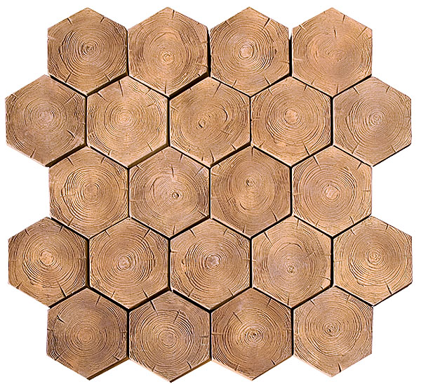

Тротуарную плитку или брусчатку из искусственного камня желательно укладывать на небольшом расстоянии друг от друга. Сотдельными видами плиток, например из серии "Деревянный круг" ("Эколит-Трейд"), имитирующими торцевые спилы деревьев разных диаметров (36/40/42/45см), иначе и не получится. Если же пренебречь этим советом при работе с элементами квадратной формы, со временем там, где они соприкасаются, из-за сезонных подвижек почвы может начаться отслоение поверхностного слоя материала. Величина оптимального зазора между плитками- 3-5мм (при определенной схеме укладки он бывает и больше). При обустройстве дорожек или площадок на песчаной подушке его чаще всего заполняют песком, на основе из бетонной стяжки- цементно-песчаной затиркой.

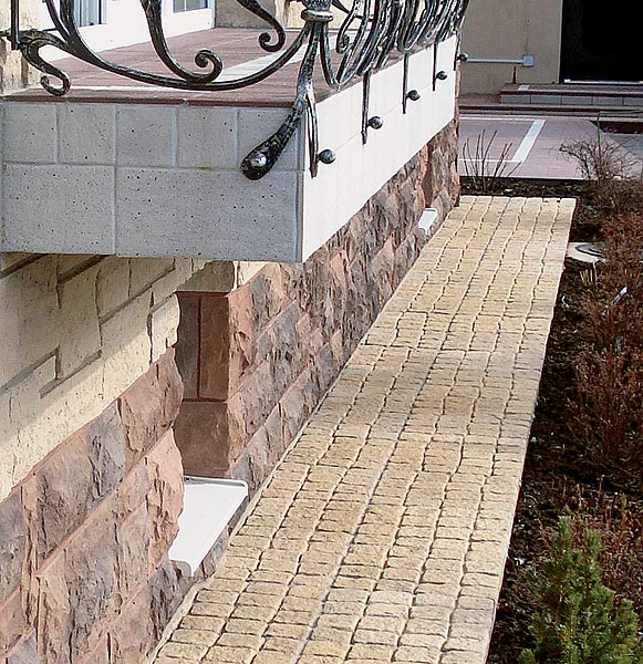

9-10. Долговечность "каменной" отмостки, защищающей фундамент, и мощеных дорожек зависит от мастерства укладчиков

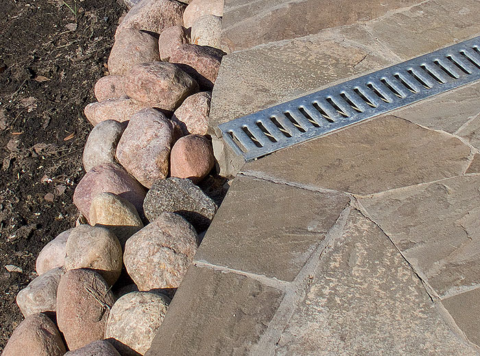

21-22. Интересные варианты обустройства стоков для паводковой и дождевой воды на дорожках и отмостках. Дренажная канава, проходящая по краю дорожки, замаскирована природным камнем (Фото 21). Отводной канал, закрытый метал-лической решеткой, разделяет отмостку и дорожку. Обе они имеют небольшой уклон- 1-2 % в сторону канала (Фото 22)

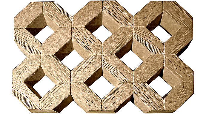

23-24. Плитка-паркинг «Паркет» (KAMROCK) с ячейками, заполненными грунтом с травой, минимизирует потери зеленой зоны. Брусчатка «Бельгийская мостовая» (KAMROCK) сочетает высокие эксплуатационные свойства и внешнюю привлекательность
