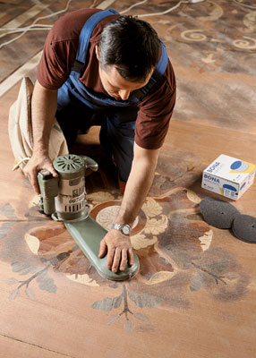

Угловая шлифовальная машина незаменима не только для обработки труднодоступных мест (углы, эркеры), но и при шлифовке лакового слоя Лаковый лик паркетаЛаковый лик паркетаАрхитектор Н.Елисеева

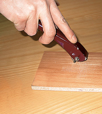

Портативный прибор для измерения твердости лакового слоя по размеру чуть-чуть больше шариковой авторучки Лаковый лик паркета UZIN
УЗ-прибор для измерения толщины слоя лака Лаковый лик паркета UZIN

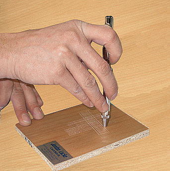

Прибор для определения адгезии между слоями лака. Он не должен выкрошиться между нанесенными бороздками

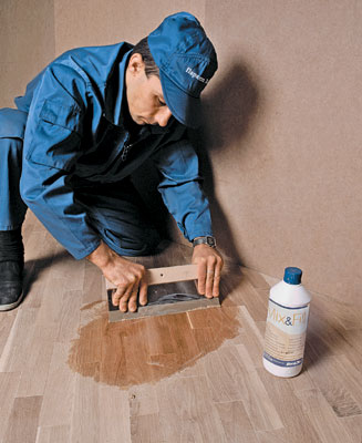

Работа начинается с нанесения шпателем, кистью или валиком специального грунтовочного состава, но иногда (в зависимости от дизайнерской задумки) планки паркета заранее окрашиваются с помощью морилок или особых тонирующих пропиток (вопрос грунтования и тонирования мы рассмотрим более подробно чуть позже, а пока только скажем, что обе операции обязательными не являются). По грунтовке наносится первый слой лака, после высыхания которого производится промежуточная шлифовка. Зачем она нужна? Дело в том, что любой лак в той или иной степени, как говорят специалисты, поднимает ворсинки древесины. Чтобы они не торчали из лакового слоя, их необходимо сошлифовать. Делается это с помощью плоскошлифовальных машин, только вместо шкурки используется специальная абразивная сеточка на мягкой подложке.
Пол после прохода такой машинкой следует пропылесосить, потом протереть хорошо отжатой влажной тряпкой и оставить просохнуть. Лучше тряпки проблему паркетной пыли решает лишь грунтовочный гель (например, Primer Thix от Arboritec, цена- 15 за 1л), задача которого- не только собирать остатки пыли, но и заполнять собою все поры дерева и щели между планками. Гель легко наносится металлическим шпателем, имеет небольшой расход (50-100м2/л) и быстро сохнет (10-15 минут). На следующем этапе работы паркет покрывают вторым слоем лака, затем производят еще одну промежуточную шлифовку и, наконец, наносят финишный слой. Вроде бы все очень просто. На самом же деле- совсем не просто.

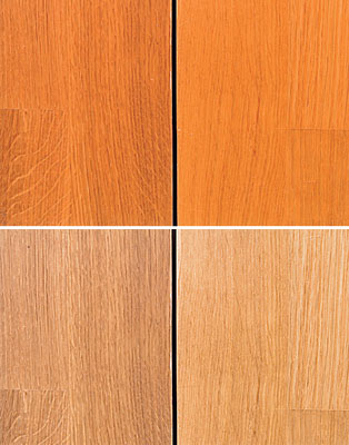

Сохранит ли дерево первоначальный цвет? Вопрос этот весьма важен, ведь вы наверняка потратили немало времени, чтобы продумать и подобрать цвет будущего паркета. Тогда вам следует знать, что практически все лаки при нанесении на поверхность изменяют естественный цвет древесины, подчеркивают ее текстуру. Но одни делают это почти незаметно, другие подчеркивают контрастность волокон, третьи же затемняют общий фон и почти зачерняют мягкие составляющие древесины. Выражаясь языком профессионалов, лак "поджигает" дерево. Хорошо это или плохо- однозначно ответить не возьмемся («На вкус и цвет...»), но профессионалы относят свойство «поджигать» дерево к недостаткам лака.

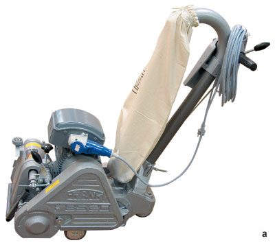

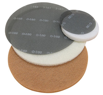

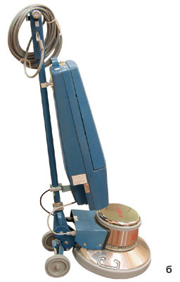

Чем шлифовать?
Для грубой первичной шлифовки применяются машины ленточного типа, использующие в качестве рабочего инструмента закольцованную шлифовальную шкурку зернистостью от Р40 до Р80мм. Но после обработки лентой поверхность паркета могут испещрить маленькие продольные бороздки, поэтому после первичной производится уже тонкая шлифовка- одно- или многодисковой плоскошлифовальной машиной. После них никаких бороздок уже не остается, потому что шлифующие круги здесь вращаются, как у полотера. Особенно гладкой поверхность паркета получается после прохода многодисковой машины, у которой три круга вращаются вокруг собственной оси, а вся насадка, в которой они находятся, еще и вокруг собственной. Втех местах, где ни ленточная, ни плоскошлифовальная техника неприменимы (эркеры, углы ит.п.), обработка паркета производится специальной угловой плоскошлифовальной машиной.
Если вы обратились в крупную фирму, никаких проблем с техникой не возникнет. Враспоряжении мастеров наверняка имеется все перечисленное выше оборудование. Снебольшими бригадами сложнее: всего набора устройств у них может не быть. Влучшем случае рабочие принесут с собой ленточно-шлифовальную машину, а тонкую шлифовку паркета пообещают сделать бруском, обернутым шкуркой. Надо сказать, что подобного рода инструмент в неумелых руках- вещь опасная. Его ребром можно нанести на паркет такие борозды, которые будут видны и через два-три слоя лака. Выход меж тем есть- арендовать оборудование. Эту услугу предоставляют сейчас практически все крупные фирмы. Правда, за аренду придется платить (комплект из трех типов машин стоит примерно $100 в сутки), зато проблем с качеством шлифовки не возникнет.

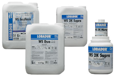

Название Изготовитель Общее кол-во лаков данной группы Блеск Расход на 1 слой, м2 Время сушки между слоями, ч Время полного высыхания, дни Фасовка: лак/ отвердитель, л Цена 1л,

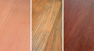

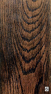

Окрашивающие составы.
Лаковый лик паркетаНатуральный
венгеПри окрашивании паркета классикой жанра являются различного рода морилки. Сними хотя бы раз в жизни сталкивался каждый, поэтому вряд ли нужно объяснять, что это такое. Не так давно в продаже появились и особые лаки-пропитки, которые не только подкрашивают дерево (цвета- практически на любой вкус), но и защищают от биоповреждений (гниения, плесени ит.д.). Исовсем недавно в продаже появились тонированные (проще сказать пигментированные) паркетные лаки. Следует отметить, что работать с морилками или лаками-пропитками надо умеючи: в зоне перекрытия слоев (а этого избежать практически невозможно) поверхность паркета получается более темной. Стонированными лаками Лаковый лик паркетаДуб "под венге" проблем еще больше. Даже если удастся избежать появления темных полос, нельзя гарантировать, что не объявится другая напасть- в процессе эксплуатации в зоне интенсивного износа могут образоваться белесые дорожки. Именно поэтому многие даже весьма опытные паркетчики, а то и целые фирмы, с такими вариантами тонировки работать отказываются.
Наиболее подходящими и с точки зрения профессионалов являются только что появившиеся на рынке специальные тонирующие средства, отличающиеся тем, что они хорошо впитываются в дерево и долго не высыхают,-можно успеть вернуться к местам перекрывания слоев, разровнять их или удалить излишек "краски". Что немаловажно, окрашенная подобным образом поверхность в дальнейшем хорошо сцепляется с большинством лаков. Вкачестве примера можно привести продукт Bona Stain от фирмы BONA (около 36 за 1л). ИFloor Stain (17,48 за 1л) от Arboritec.
