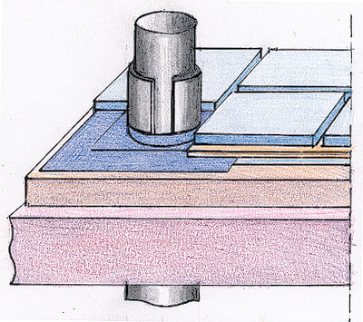

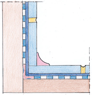

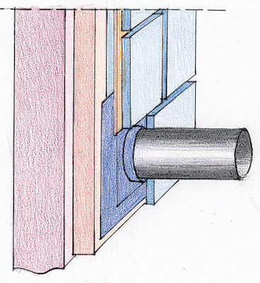

Во влажных помещениях
для уплотнения
труб под плиткой можно использовать пластиковые манжеты
В душевых
и ванных комнатах поверхность пола перед нанесением клея покрывают гидроизоляционной мастикой (а).
Для лучшей совместимости материалов следует пользоваться составами от одного
производителя
Соединение настенной
и напольной плиточной кладки армируется лентой
из специальной волокнистой
ткани , а угловой шов заделывается при помощи силиконовой мастики

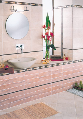

При отделке помещения разноформатной керамикой
можно использовать одну марку клея. Но подбирать ее следует так, чтобы раствор удерживал наиболее крупную плитку
Смесь на белом цементе не испортит внешний вид стеклянной мозаики

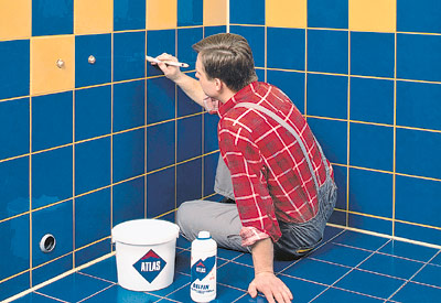

Эмульсия Delfin от ATLAS предохраняет швы от пятен, загрязнений и придает поверхности антискользящие свойства

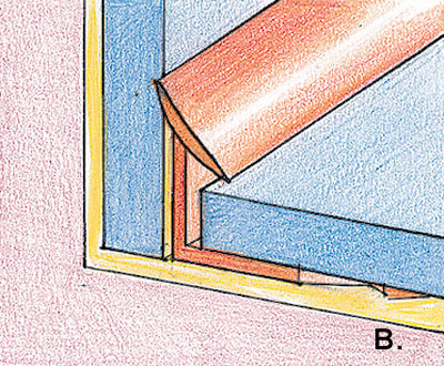

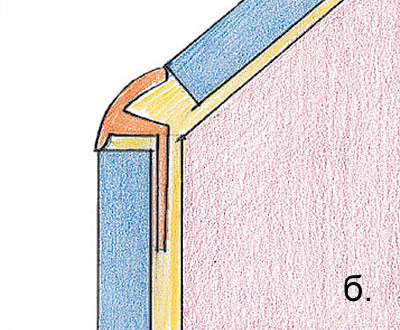

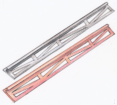

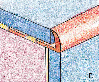

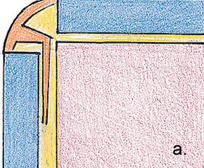

Для отделки наружных и внутренних углов, оконных
и дверных проемов, контуров ванны, душевых можно использовать специальные планки из алюминиевых
или ПВХ-профилей различных цветов (изображены на рисунке снизу). Они маскируют кромки плиток и предохраняют
их от повреждений. Гибкие планки из ПВХ подходят для отделки любых изгибов и криволинейных поверхностей. Алюминиевые профили помогут сохранить края кладки в зоне порогов,
ступенек и т. д. Изделия выпускаются под плитку разной толщины: 6, 7, 8, 9 и 10  |
а) соединение под углом 90 б) соединение плиток, расположенных под тупым углом; в) отделка внутреннего угла; г) отделка внешнего угла;  |

Руки по швам!
Правильно подобранная и качественная клеевая смесь только половина дела. Вслед за укладкой плитки наступает этап отделочных работ, и прежде всего
Один из главных параметров, который нужно учесть при выборе затирки,
Расход затирочной смеси зависит от размера плитки и ширины шва. Скажем, на заделку швов шириной 2
Существующие на рынке затирки выделяются в три основные группы. Первая
