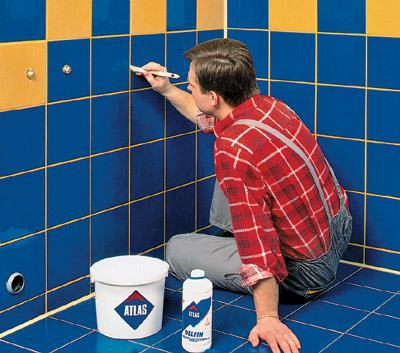

Эмульсия Delfin от ATLAS предохраняет швы от пятен, загрязнений и придает поверхности антискользящие свойства

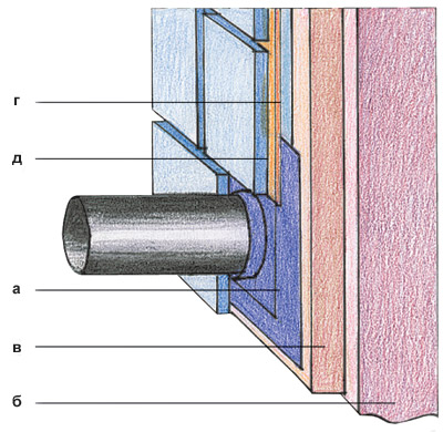

Во влажных помещениях
для уплотнения труб под плиткой можно использовать пластиковые манжеты:
а
- накладная манжета;
б
- основание;
в
выравни-вающий слой;
г
- гидроизоляция;
д
- клей

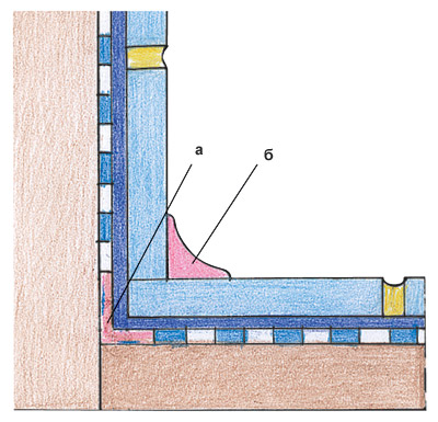

Соединение настенной и напольной плиточной кладки армируется лентой из специальной волокнистой ткани
(а), а угловой шов заделывается при помощи силиконовой мастики
(б)
