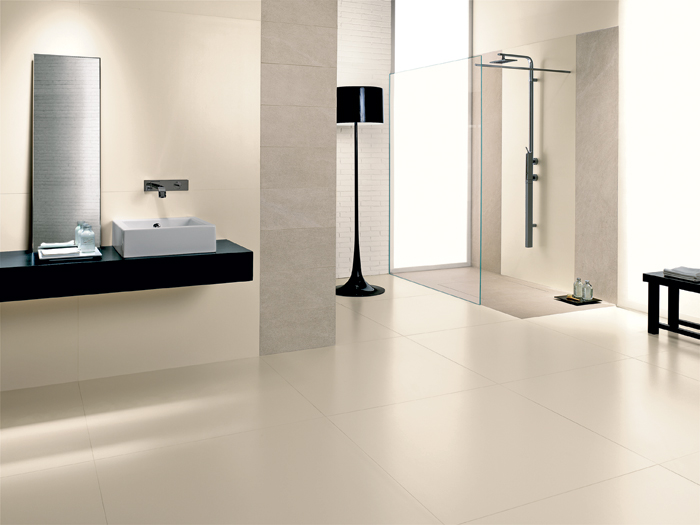

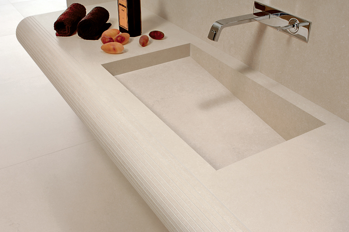

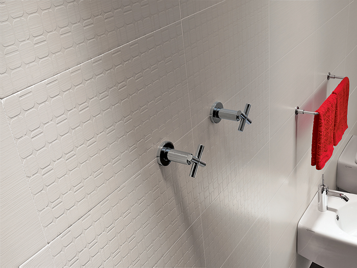

2, 3. Затирка для швов делает поверхность, облицованную керамическими элементами, полностью гидроизолированной. Вместе с тем цветные затирки, подобранные точно в тон плитке, керамограниту или мозаике, обеспечивают визуальную целостность покрытия
Не так давно на отечественном рынке появился новый керамический материал Arch-kin, производимый в Италии и Испании. Он способен изменить традиционное представление о керамике и сфере ее применения. По составу Arch-Skin идентичен керамограниту, но заметно отличается от него технологией производства и свойствами. Его получают методом проката листа с последующим обжигом. Готовые изделия- это керамические плиты, размеры которых достигают 3,6x1,2м. Толщина плит составляет всего 3 или 3,5мм, так что они намного тоньше обычной керамической плитки и керамогранита (7-8мм). Пожалуй, такие "полотнища", используемые для отделки, можно даже назвать керамическими обоями. Arch-Skin - легкий (масса - 7кг/м), твердый, устойчивый к ультрафиолету и морозостойкий благодаря низкому водопоглощению материал. Но самое удивительное, он обладает абсолютно нехарактерным для керамики свойством слегка изгибаться (радиус изгиба - до 5м).
